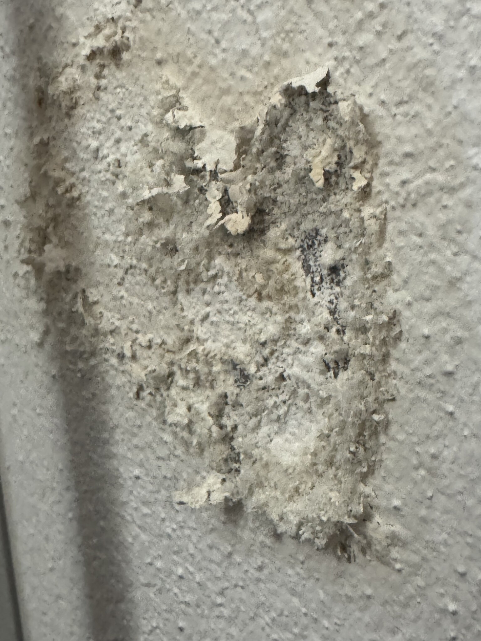

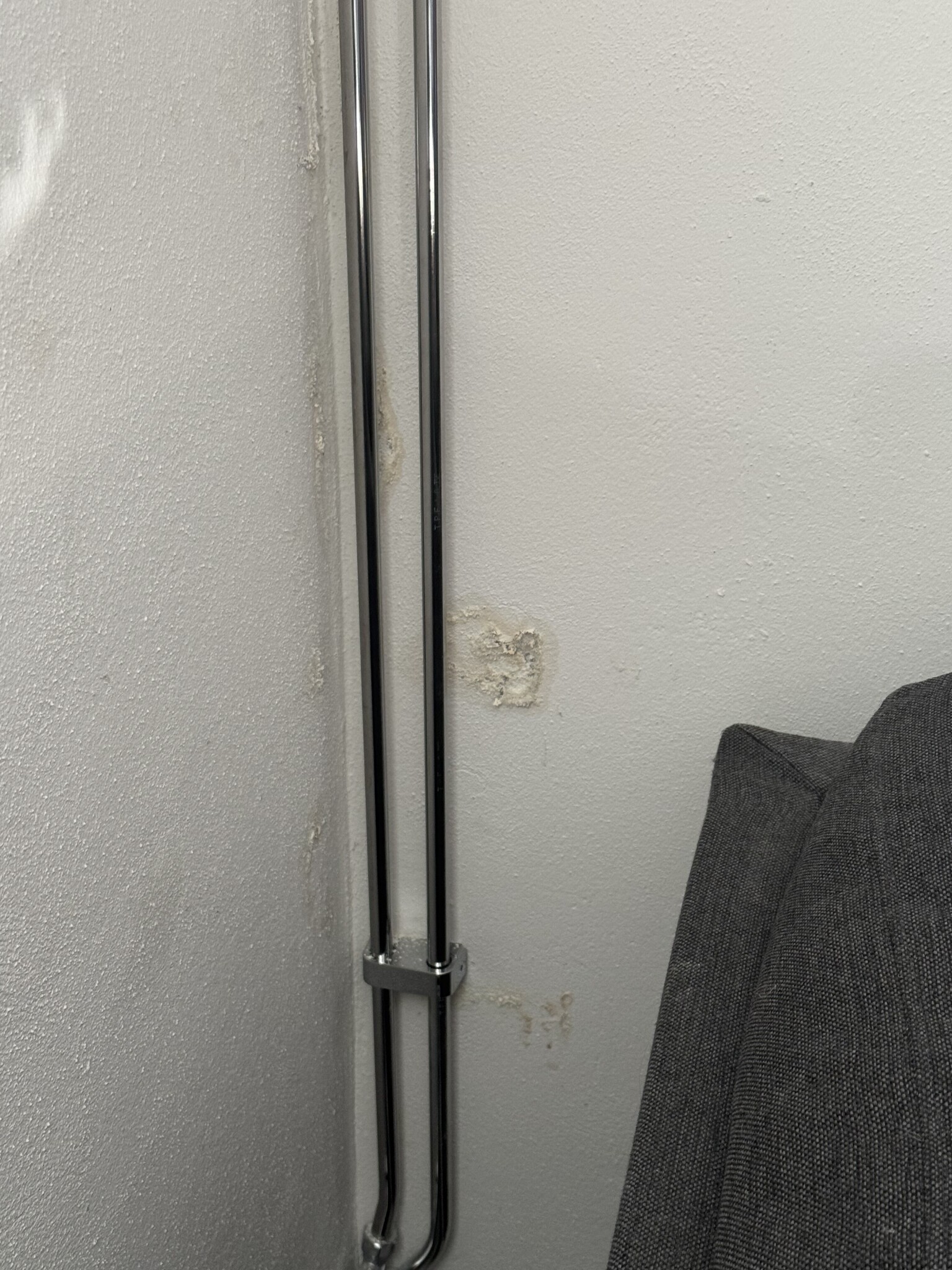

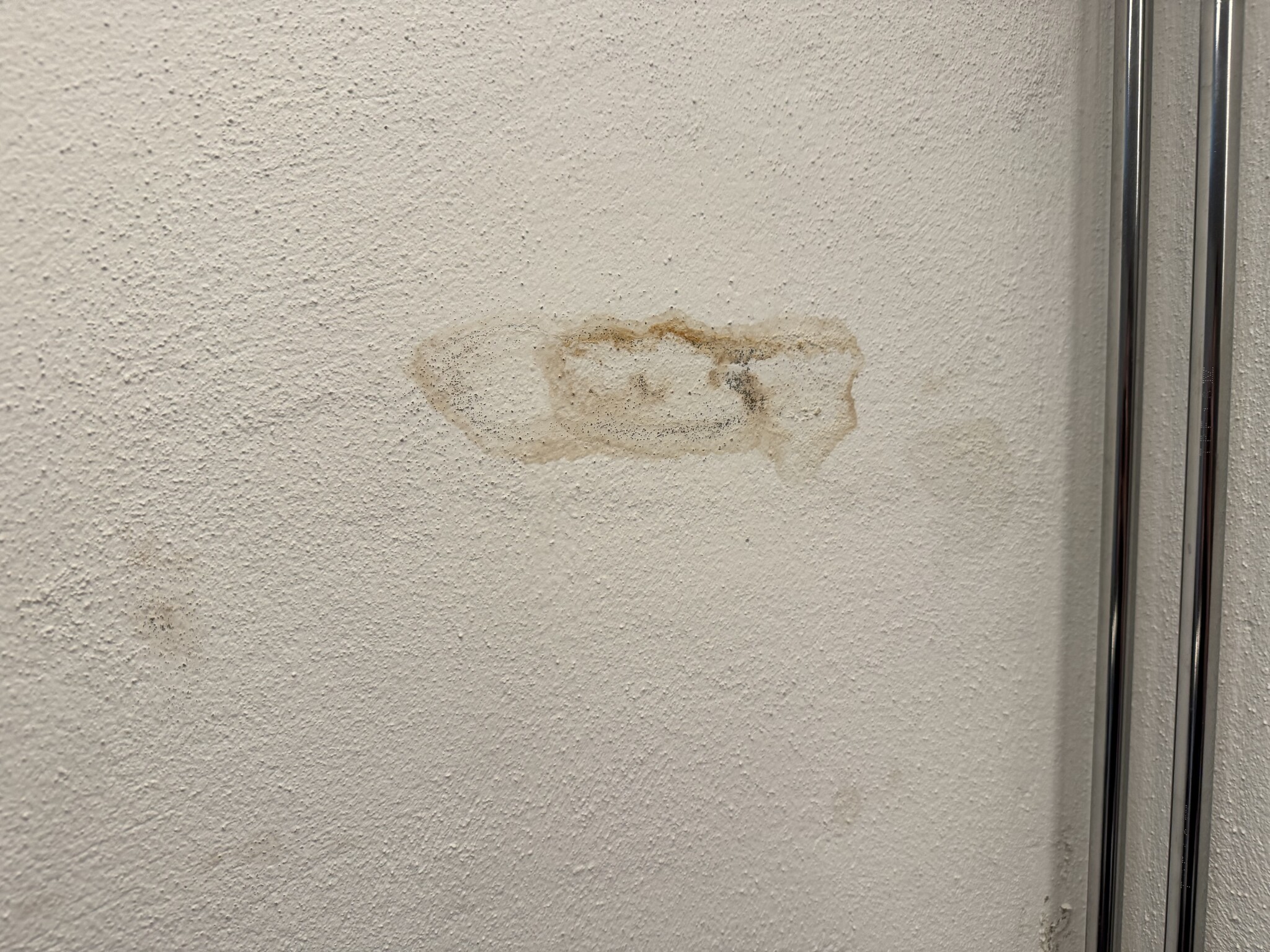

Har under ett års tid haft en liten fläck på väggen nere i källaren, men eftersom den inte blev värre så har jag inte gjort så mycket, men nu har det blivit ännu värre, märket som upptäcktes för ett år sedan har blivit brunare samt att färg har börjat släppa mer och mer på väggen. Allt är i samma hörn nere i källaren. Den bruna fläcken är på ena sidan och där det har börjat släppa är på andra sidan.

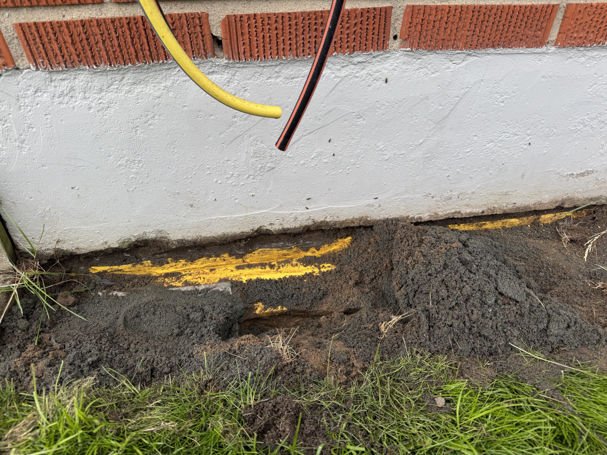

Har pratat med folk som jobbar med dränering och vi har isodrän 100 mm på väggarna, detta sattes in ca 2016. Vi har även ett dagvattenrör som går i samma höjd som fläcken men allt är torrt runt röret.
Är det någon som vet vad detta kan bero på och hur man kan åtgärda det? Kan tillägga att vi har en avfuktare som är igång dygnet runt som pumpar ut rätt mycket vatten i brunnen dagligen. Kan det vara något gammalt (innan dräneringen) som nu sugs ut från väggen av avfuktaren?
Vilken typ av folk kan man anlita i dessa situationer för att undersöka vad det kan handla om?

En vanlig kondensavfuktare torkar bara luften i utrymmet, den suger inte in fukt från väggarna. Troligen är det något med din dränering. Det är ju en klassisk saltutfällning du har där så det är vatten som tränger igenom väggen 🫤
Tack för svar. Så det är bara att gräva upp tomten och felsöka dräneringen i det området? Får ju så klart ta in någon som kan det, men segt då det förstör en del av tomten, men vad ska man göra, kan ju inte låta det växa i källaren.
Vet du/ni om detta är något försäkringsärende?
