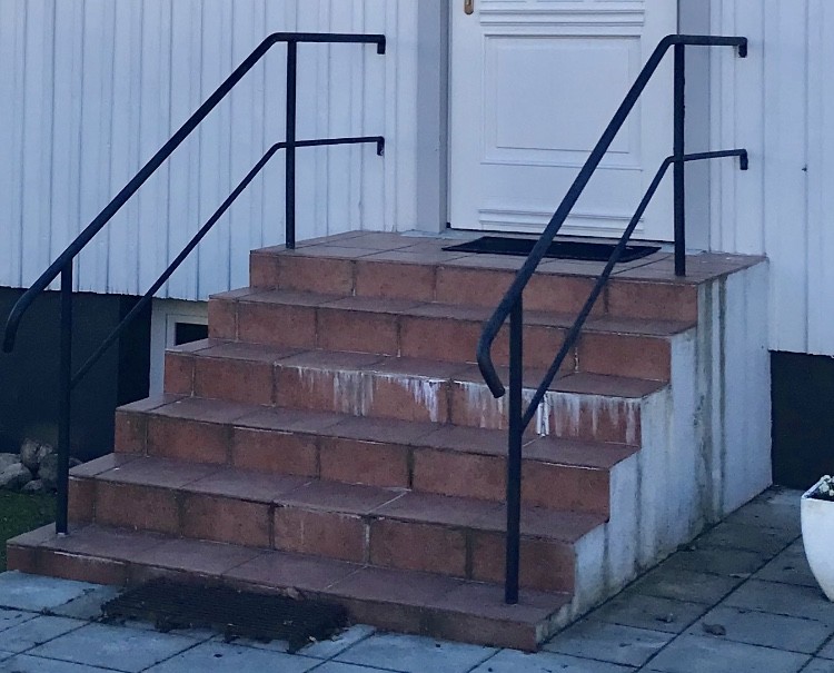

Behöver all hjälp jag kan få med vår trappa som är den fulaste jag sett. Kan jag putsa denna? Det är ett litet hål på ena sidan men annars är den hel.
Behövs armering?
Måste jag ta bort klinkersen? (verkar onödigt)
Primer först antar jag?
Är det bara att lägga på bruk därefter?
Hur gör jag mellan trappstegen? Måste jag ha en bräda som håller bruket på plats medans de härdar eller kan jag bara putsa på?
Många frågor hoppas någon kan hjälpa mig
Har någon något annat tips på annat sätt stt snygga till är det välkommet

Du menar att du vill putsa på klinkern?
Om det är så, så är det enkla svaret nej.
Det kommer inte att fästa, och det är inte brukligt att ha puts på gångytor.
I ditt fall skulle jag def ta bort klinkern och sen sätta ny klinker.
