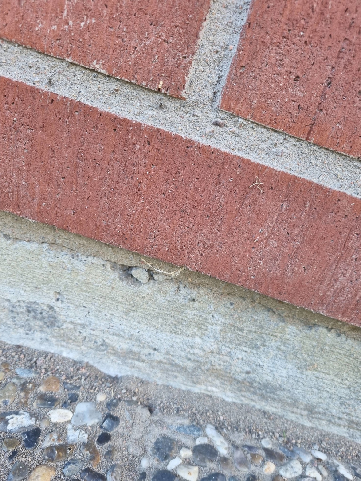

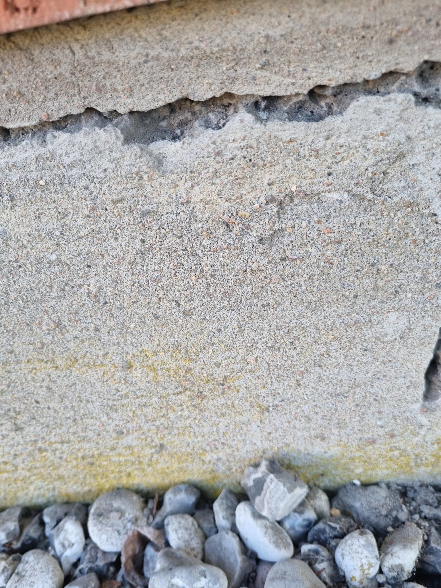

Tänkte få bort sprickor och putsa sockeln på huset. Inget jag gjort tidigare, så blir roligt. Någon som kan hjälpa mig med vad jag ska använda? Putsbruk B?
Mvh!

Misstänker att du har en glidskikt just där. Dvs allt hårt kommer lossna.
Murbruk c eller en mjukfog är isåfall de alternativ jag ser

Perfekt, tack. Murbruk C, kan jag köra det i sprickorna och sedan putsa hela sockeln med det?

Putsa sockeln ska du nog snarare göra med murbruk a.
Men i sprickan kan c fungera, även om jag är skeptisk

Läst att man ska ha det mjukaste bruket i yttersta skiktet. Lagar jag sprickorna med C och drar över med A så blir det ju tvärtom. Eller det spelar ingen roll just där? :seenoevil:

Nja.
Du ska ha hårdast längst in men just sockeln skulle jag säga att man minst ska ha b men helst a.
Absolut inte hårdare på något mjukare.
Så ska du putsa om så försök ta reda på vad som är där idag.
