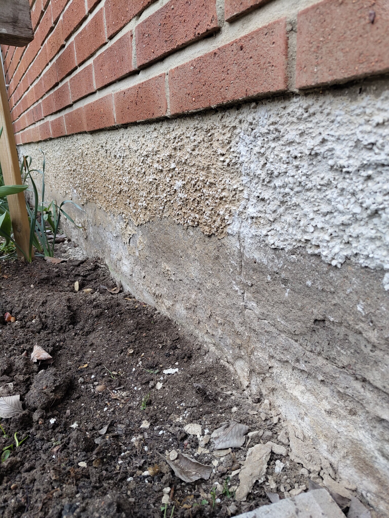

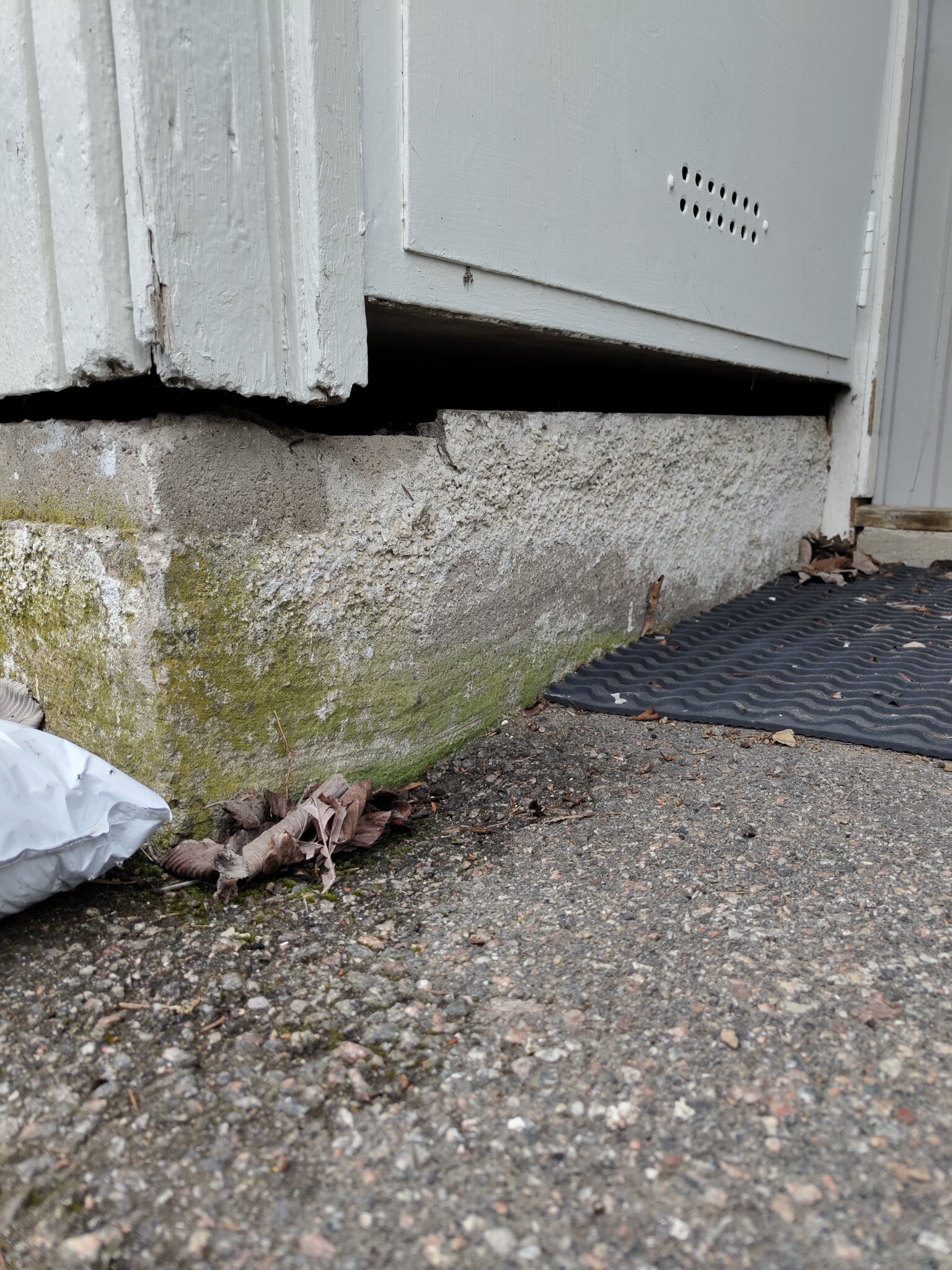

Vi bor i ett hus byggt 60-tal och har en grund/sockel som behöver lite omvårdnad.
A) Om ni kikar på bilderna, räcker det med bara puts i detta fall?
Jag har tänkt hacka av all struktur och försöka få det slätt för att göra det "lätt" för mig.
Jag blir dock lätt snurrig i huvudet när jag försökt läsa på gällande detta, känns som man behöver en masterutbildning för att reda ut alla varför och måsten..puts abc, cement, kalk eller kc.

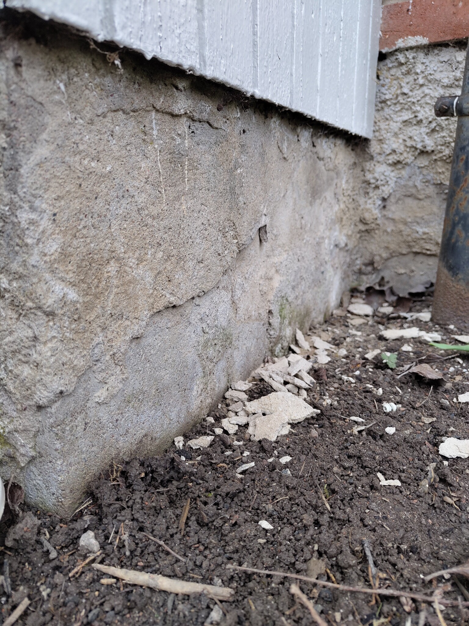

B) På bilden där det saknas grund upp mot det gamla soprummet, upp mot panelen. Vad kan man tänkas fylla upp med där, innan man putsar över?

Stocka ut med cementbruk A, putsa sen med b bruk 1 mm.
Där det är knottrigt, borde du ta bort, och göra samma som övriga sockeln.

Tack för svar!
Vad tror du om sista bilden, fyller man upp gliporna med cementbruk eller fyller man upp med annan utfyllnad?
