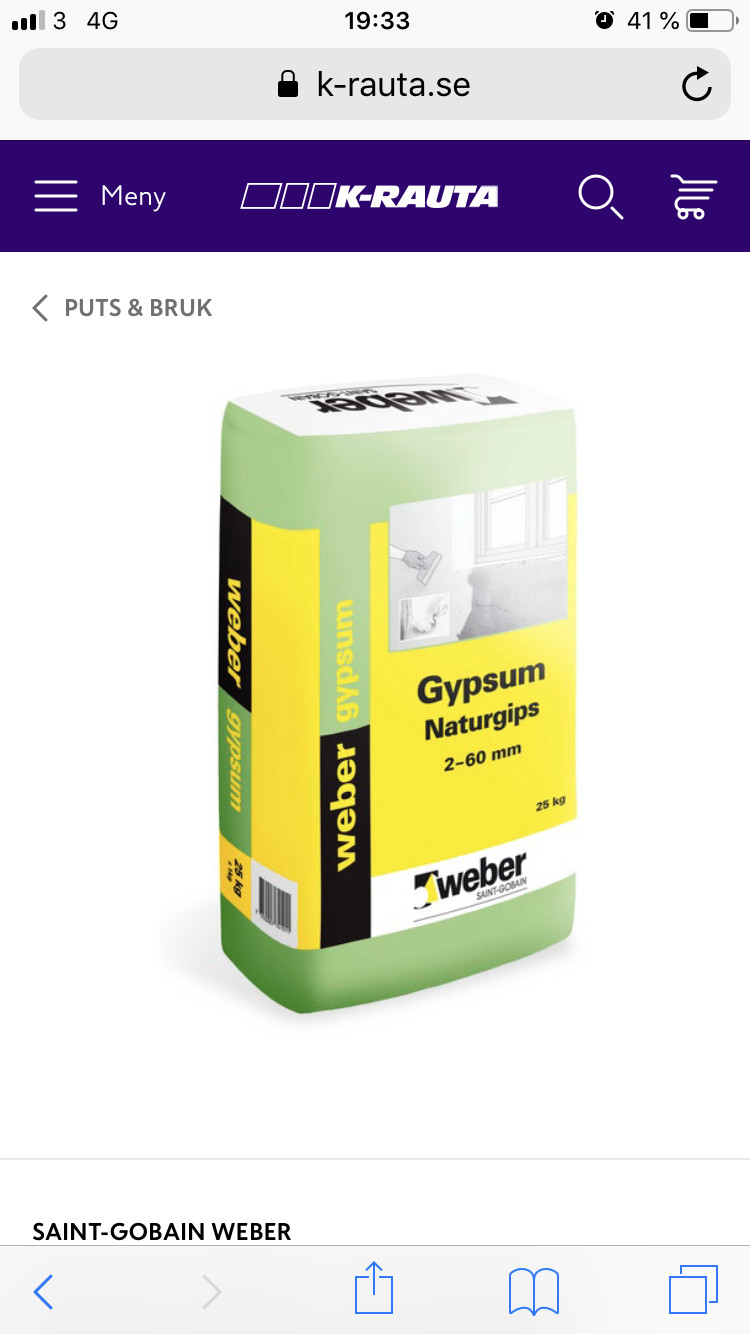

Har rivit gamla badrum och väggarna är av lättbetong ,väldigt ojämn .Ska putsa om allt och då blir en del kaklat en andra del målat.Vilket puts som passar bäst ? Prima innan eller hur ?Tack för hjälpen...
Metecel
Denna puts kör vi till alla våra badrum den e kanon(y)
  • Förpackning av Weber Naturgips putsmedel för badrumsrenovering.
Antar att det är försent men menar du ytong blå/vit så hade jag nätat och putsat med C-bruk första varvet sen gå på med c-bruk fin och tivit ytan och sedan målat i önskad kulör
precis också fått anvisat lågalkaliskt C-bruk av Bruksspecialisten i Göteborg + grudning med grudningsbruk A.
Anonymiserad 405730
Du ska absolut inte ha gipsbruk i badrum. En enkelt googling bort så hittar du alla svar du behöver
