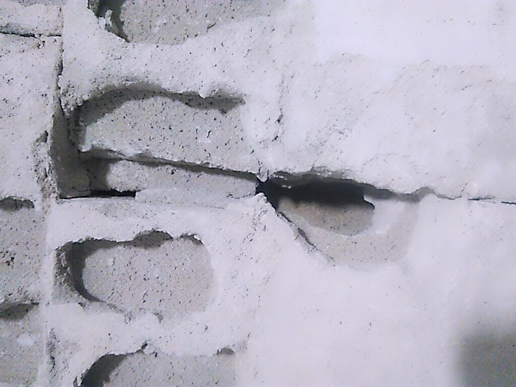

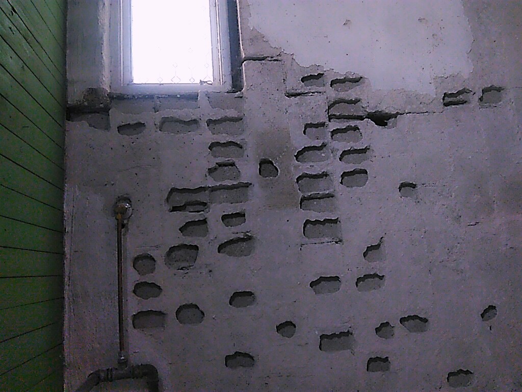

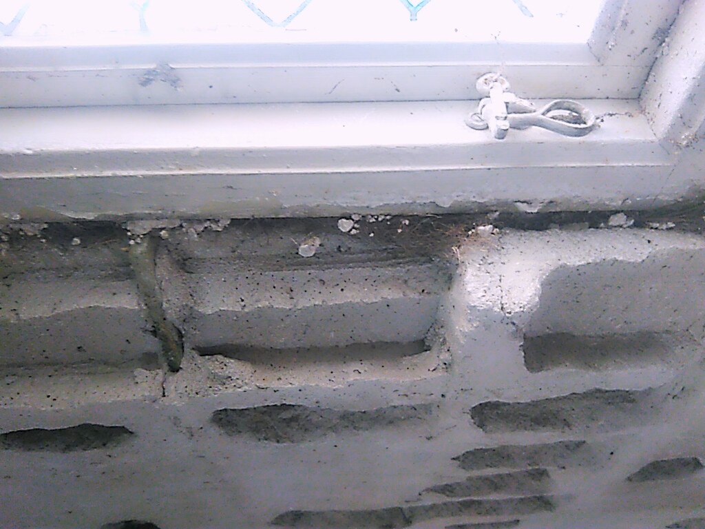

Tog bort puts på ett av rummen i källaren. De andra 3 väggarna gick det hur bra som helst, men nu sista väggen verkar allt gå åt helvete.
Så hur lagat man hålen som har blivit när jag har skrapat bort bruk? De andra väggarna har jag putsat upp med murbruk C. Tror definitivt inte att det håller när det är så stora hål i väggen.

Murbuk C skulle jag säga. Det verkar vara betonghålsten och de är ju lite glatta så att putset fäster dåligt. Kanske värt att grunda med en A-bruksslamning på den råa betongstenen innan putsning?
Ringde Finja betong kundservice.
Han tyckte man skulle prima och sen köra på deras "laga vägg" bruk.
Men att slamma med A bruk låter betydligt billigare och förmodligen mer rätt.
Frågade även en byggare. Han tyckte man skulle använda cement. Han sa att det kan bli någon spricka, men att det håller. Så det alternativet tyckte jag var mindre bra.
Vad ska resultatet bli när det är klart? Slätputsat?
Jag hade stockat i B-bruk i alla hålen så det vart fyllt sen putsat hela ytan med C-bruk.
Claes Sörmland
Okej. Han redan köpa det som Finja betong rekommenderar, men jag tror jag kör och lämnar tillbaka det och kör som ni säger: slama med A bruk, sen B bruk och sist C bruk.
Hittar tyvärr inget A bruk i butiken. Där jag vet att det finns öppnar inte för än på måndag. Så långt tid har jag inte på mig så jag kan vänta tills måndag.
Du kan köpa rödgrund, det brukar finnas och fyller samma funktion :)
