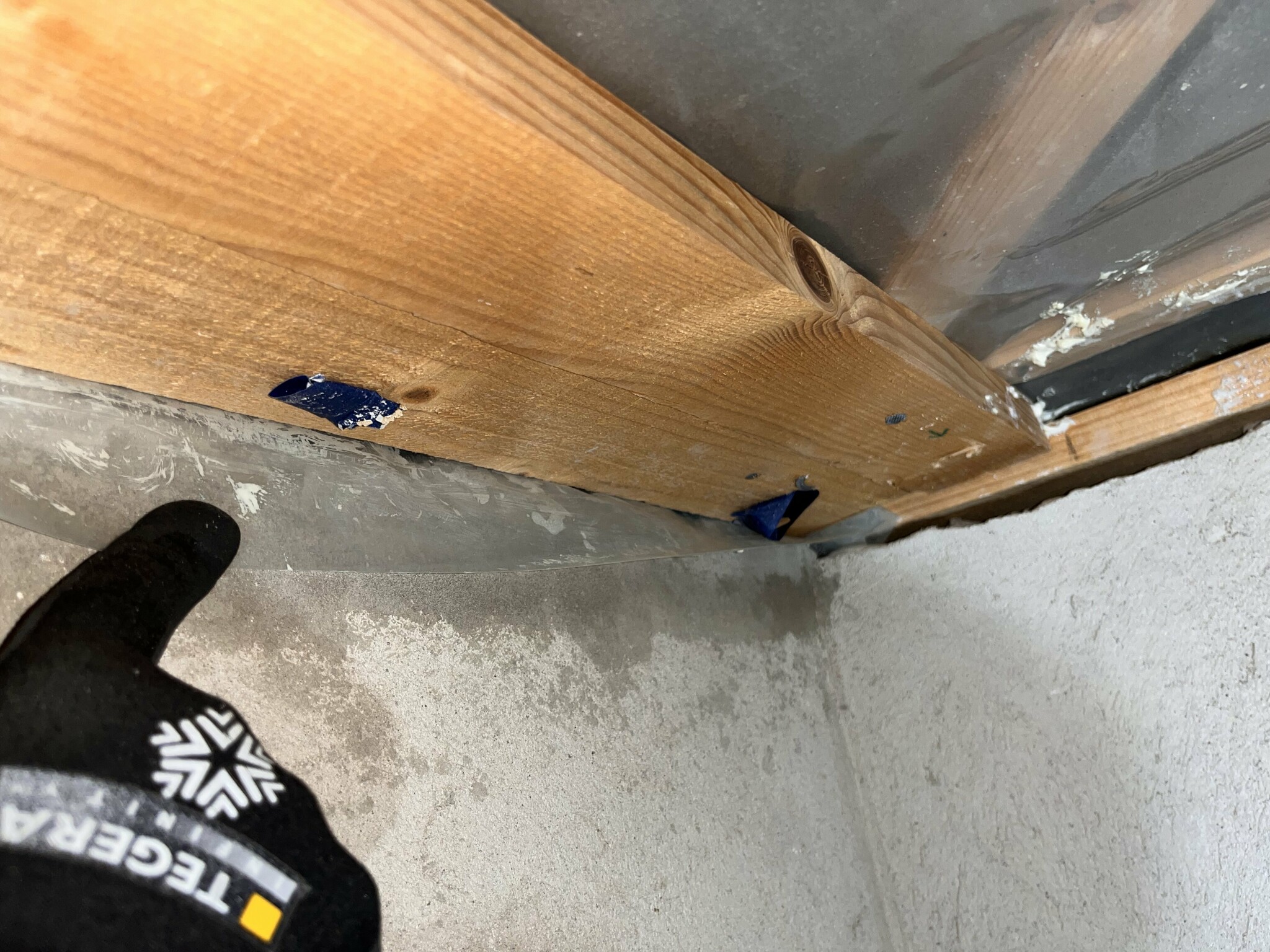

Jag står inför ett stort problem med vårt hus som är byggt 2011 av putsade isolerblock i ytterväggar, valmat tak och enplansvilla.

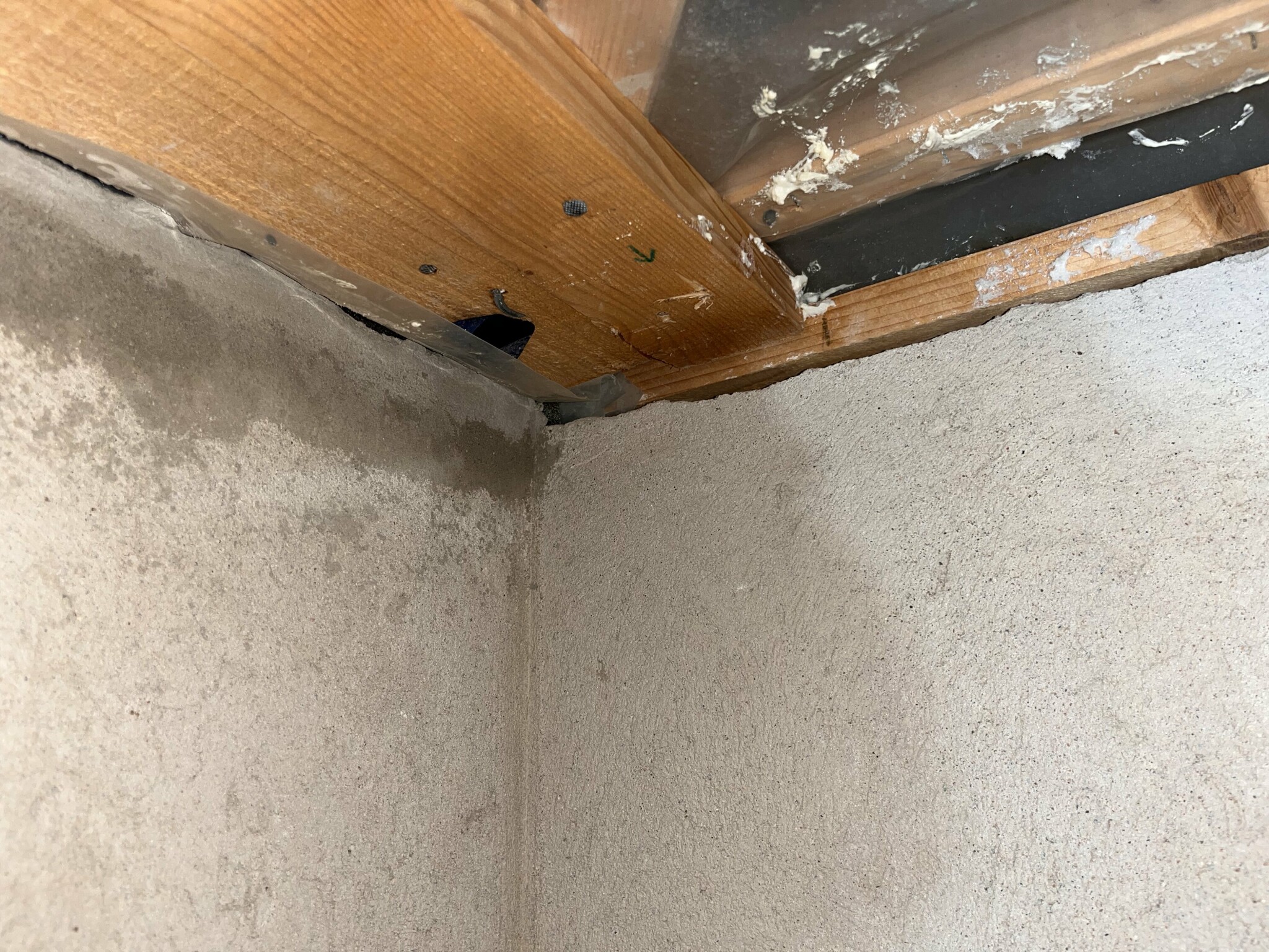

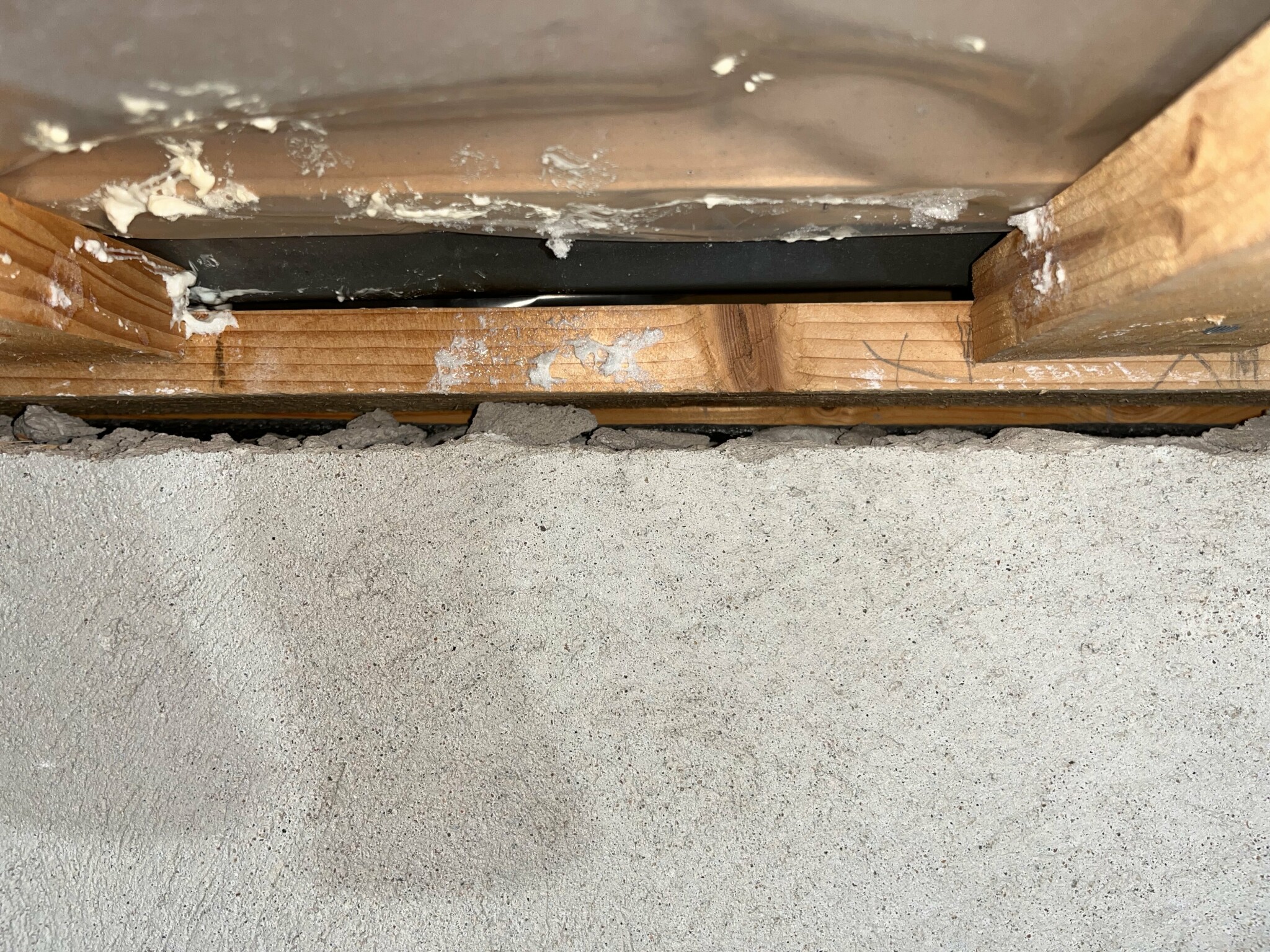

Vid renovation av badrum upptäcker vi att diffusionsspärren/ångspärren i innertaket som ska avslutas vid ytterväggarna, som borde fästas mot väggspärren eller i bästa fall om man har isolerblockborde fästas mot sylens ångspärr som ska ligga under hammarbandet som ligger på översta isolerblock raden, den är inte tät/fäst på något sätt. Den ligger alltså bara löst lite ovanför, jämte hammarbandet mot toppen av en av badrumsväggarna, den andra väggen så har dem rundat hammarbandet och gått tillbaka ner mot vägg. Men ligger bara löst.
Hur får man det tätt på bästa sätt? Ganska viktigt eftersom det är ett badrum. Annars hade vi inte lagt för mycket vikt vid detta.
Tacksam för alla svar och idéer samt om bilder finns hur ni med leca/isolerblock hus gjort det.
Ha en fin helg vidare!
