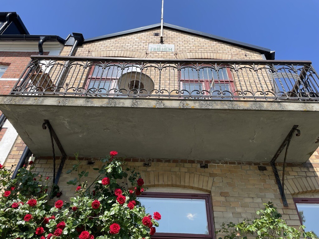

Vi har ett hus som är väldigt väderutsatt direkt ut mot havet och putsen under balkongen börjar släppa, så jag måste göra något åt det.
Jag har aldrig putsat i mitt liv, men jag antar att jag måste knacka lös den puts som är dålig, eventuellt rostbehandla synlig metall och sedan "spackla" på ny puts?
Vad är det jag behöver tänka på? Tjocklek? Speciell putsbruk?

Ser så dåligt på din bild, men troligtvis är det betong där rostig armering spränger sönder betongen..D d-sajn skrev:Hej.

Armerad betong i utsatta miljöer har begränsad livstid. Under de första decennierna skyddar den basiska miljön i betongen armeringen från att rosta, men genom karbobatisering försvinner sakta skyddet. Vi bilade bort hela balkongens betongplatta och fick en ny gjuten för några år sedan, konstruktionen var från femtiotalet. Om du försöker lappa och laga så kommer det snart trilla ner bitar av bruk igen, och kakor av lös betong där armeringen är grundlig och rostar först.
Jag hoppas att ni har resurser och smak att låta det gamla räcket sitta, balkongen är verkligen ett smycke för huset! Värt att kolla upp om huset omfattas av förvanskningsförbudet innan ni börjar greja, kan blir dyrt om utseendet ändras i processen och ni tvingas återställa.
Det finns någon form av bevarelsemärkning på huset, så allt måste återställas som det alltid varit. Vilket jag tycker ändå skall göras
,så räcket blir självklart kvar.
Dock så finns det inte i planerna på att i år att bila ner balkongen och sen gjuta om, vi kommer bara spendera en vecka nu i sommar i huset.
Så om man skulle vilja göra "good enough" tills vidare och sen om något år göra det stora arbetet, hur skall man göra då?
