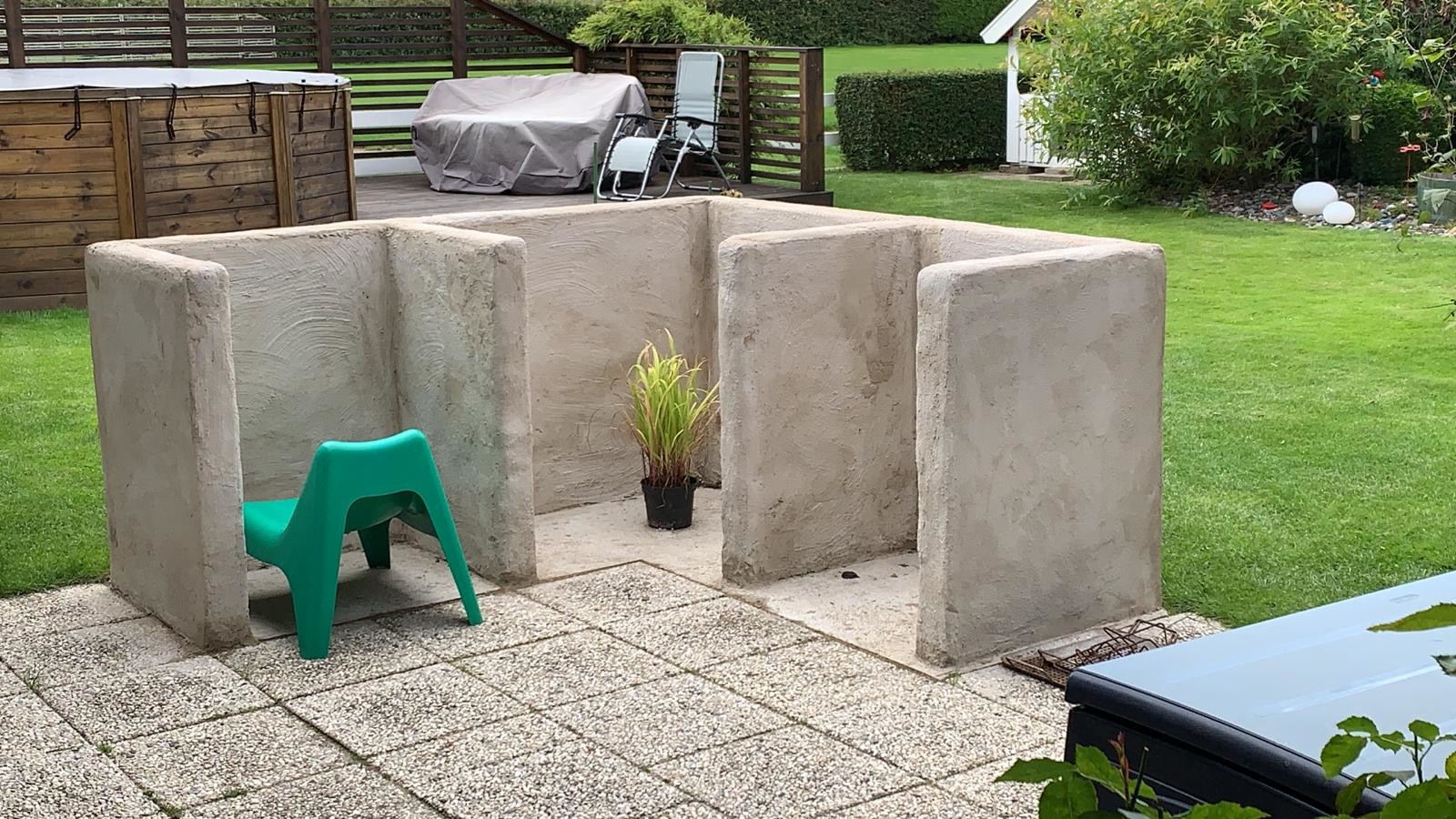

betongskivan är färdig att läggas på plats snart men jag slarvade när jag putsade ramen. Det förekommer ojämnheter, dvs skivan kommer inte att få stöd runt hela ramen. Detta ser man ganska tydligt om man bara lägger på en plyfa. Finns det nåt bra knep :-) för att få bukt på detta? Tänker mig putsa av ojämnheterna för hand med handslipsten? Eller man måste gå på de stora leksakerna med diamantslip? Eller rentav köpa en gummilist som kommer ligga mellan ramen och skivan?
Oputsad betongram i en trädgård, med synliga ojämnheter, där betongskiva ska läggas på plats.
