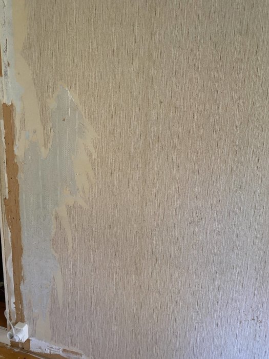

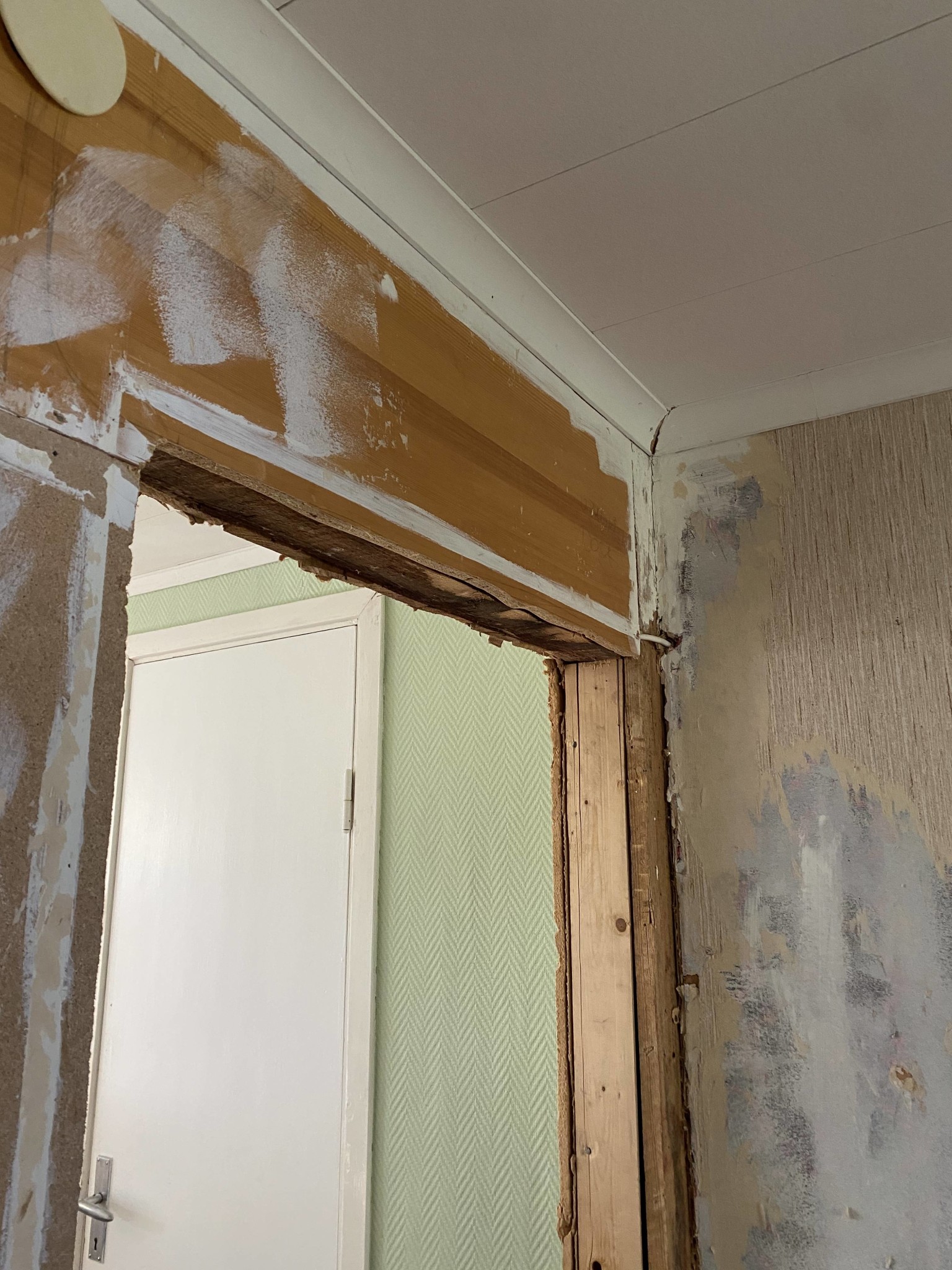

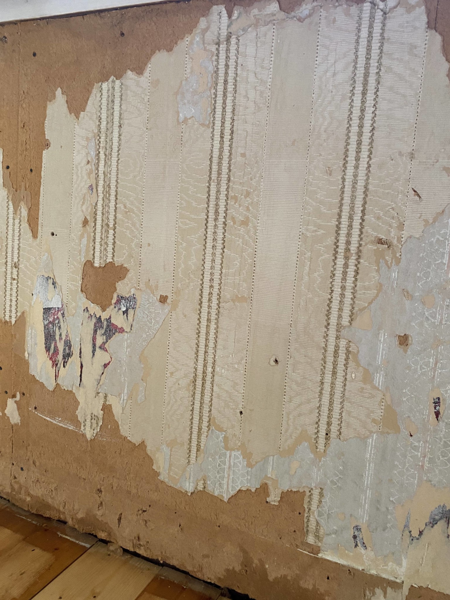

Vi har köpt ett gammalt 40-tals hus och har börjat riva tapet. Under 5 lager tapet och även puts finns gamla (på kanterna söndersmulande och lite ojämna) sågspånsskivor (mjuka sådana, vet inte namnet). Vad är bäst att göra?
1. Riva allt och börja om? Eller vore det möjligt och blir det snyggt att putsa på gammal tapet och få det jämt och fint?
2. Undrar också kring dörröppningen där vi tog bort en karm. Kan man putsa på det så det blir bra?
3. Och slutligen kan man göra det här själv och få till det på bra sätt eller bör man ta in proffs?
Djupt oerfaren och tacksam för tips och råd!

På med vanliga gipsskivor eller renoveringsgips , kommer inte gå att få snyggt annars. I dörröppningen blir det bra salning av mdf eller hyvlad träpanel.

Aha tack! Om vi har på gipsskivor (alt renoveringships) ska vi putsa sedan innan vi tapetserar alt målar? Stort tack för hjälpen
Skarvarna mellan gipsskivorna och skruvhålen ska spacklas i vanlig ordning

Måla med Beckers tapetgrund för att binda gammal tapet och treetex-skiva, sedan bredspackla. Funkade hur bra som helst hos oss. Huset är från slutet av 30-talet.
Tapetgrunden är som en extra klistrig målarfärg. Det funkar kanske med billigaste väggfärgen också, men tapetgrund var riktigt bra på att binda de sista tapetresterna och annat fluff. Bredspackling kan kräva lite övning, kolla lite videor på nätet för att bilda dig en uppfattning.
Folk är så snabba med att vilja gipsa över gamla väggar. Vad gör man om 50 år när det är fem lager halvt bortriven tapet på renoveringsgipset, gipsar en gång till? :rofl:

Ok ett helt annat alternativ. Hmm vi får läsa på och fråga runt i affärer så får vi se vart vi landar. Stort tack för svar!

Tapetgrund funkar ibland, hos mej har det funkat fifty fifty.... Det som bubblar sig får man ta bort, när man bredspacklar blir väggen fuktig länge och då kan det bubbla sig igen. Oljegrund är ett annat alternativ men torkar långsamt och luktar förfärligt.

Jo, det bubblade på en del ställen när vi målade med tapetgrund, men det var ju enkelt att riva loss och måla en gång till direkt. De flesta bubblorna plattade ut sig när tapetgrunden torkade. Vi spacklade väldigt tunt. Då bubblade det inte särskilt vid spacklingen eftersom vi redan hade rivit så mycket av tapeten.
Det hade antagligen gått fortare med gips om vi hade kunnat sätta på det direkt som det var, men våra väggar var inrökta så vi ville riva tapeterna och spärrmåla oavsett. Nu valde vi tapetgrund istället för spärrgrund, och det verkar funka tillräckligt bra. Och vi slipper göra om fina gamla dörr- och fönsterfoder när vi spacklar istället för att gipsa :)
