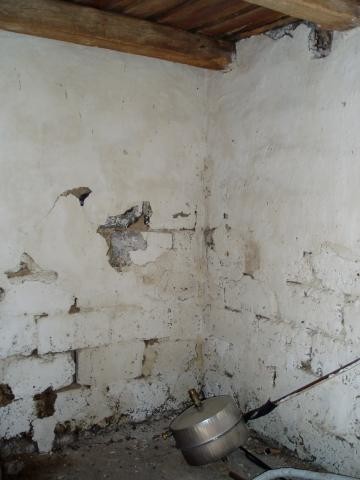

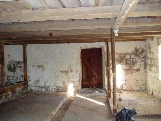

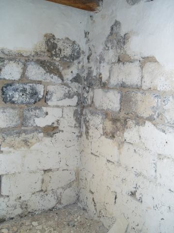

Vi bor på en gammal bondgård som är byggd i början av 1900-talet. Vi flyttade hit för 8 år sen, och ladugården har inte använts på många, många år innan dess. Nu har vi i alla fall bestämt oss för att göra iordning ladugårdsdelen till en festlokal med kök. Detta blir ett långtidsprojekt eftersom budgeten och tiden är väldigt begränsad, men börjar man aldrig blir det heller aldrig färdigt! Steg 1 blir att fixa till taket, golvet och väggarna. När det gäller väggarna är vi osäkra på hur man gör det på bästa sätt. Väggarna består av stora stenar och på insidan har man någon gång för väldigt länge sedan putsat väggarna från ca 1 meter från golvet och upp till taket. Längst ner på väggen det bara stenarna och sen har hela väggarna målats. Det är alltså färg direkt på stenarna längst ner. En del av putsen sitter så löst att den ramlat ner av sig själv, en del ramlar när man petar på det och en del sitter lite hårdare.
Här kommer lite frågor:
Ska man försöka knacka bort all puts innan man lägger på ny? Eller räcker det att man petar bort det som sitter löst?
Vilken sorts puts ska man använda i ett sådant utrymme? Fäster putsen även längst ner på de stenar som är målade?
Hur gör man med de gropar som är mellan stenarna, där verkar det bara vara sand och den rasar lätt ut. Är det bara puts
som ska i eller ska man ha något annat först? Är det bra att spänna upp ett hönsnät på väggen innan man börjar putsa (som armering) så att det sitter kvar bättre?
Vad ska man måla med sen när det är klart? Silikatfärg?
Ja, många frågor blev det...
Hoppas någon här kan hjälpa till. Alla tips är mycket välkomna!!!
Skickar med lite bilder på hur det ser ut nu.

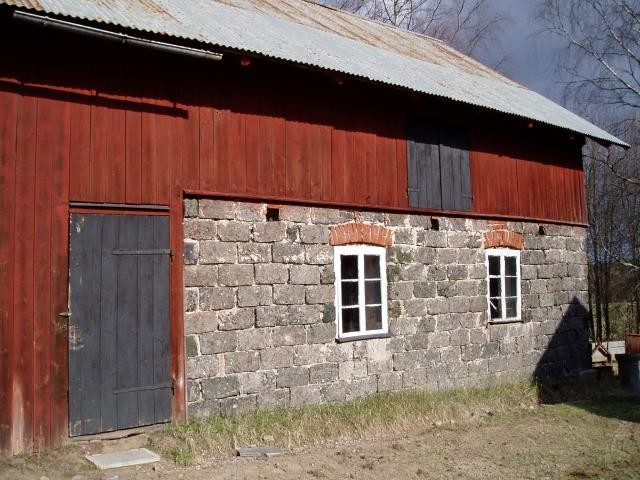

Utsidan visar en mur av tuktad (huggen) gråsten, insidan en mur av slaggsten (troligen gjort senare för att förbättra värmeisoleringen). Putsen har fuktskador. Är sannolikt en kalkputs eftersom den vittrar.
Så du har gissat rätt på första steget. Knacka ner all puts och putsa om. Du får bara bekymmer med att försöka putsa/laga upp den puts som nu sitter eftersom kalk och salt (som finns i putsen) troligen är ursköljt och inte binder putsen till underlaget.
Vad du sen ska putsa med är en annan fråga. Gråsten och slagg-/askeplattor är båda bra putsbärare. Första åtgärden (efter renknackning) borde därför bli att vattna upp ytan med trädgårdsslang och låta dra in några timmar. Sen stänkputsa för att få fäste för det putspåslag som ska ske senare.
Hade det varit på den goda gamla tiden hade jag rekommenderat ren cementslamma (std.cement+putssand+vatten till en välling) för stänkputsen och en ren kalkcementputs till putspåslaget (ex.vis KC21, 2 delar kalk, 1 del cement). Idag finns andra blandningar, så det får jag låta vara.
Måla sen med silikatfärg som släpper genom fukt. Den finns i vitt, men går att bryta till annan kulör efter önskemål.

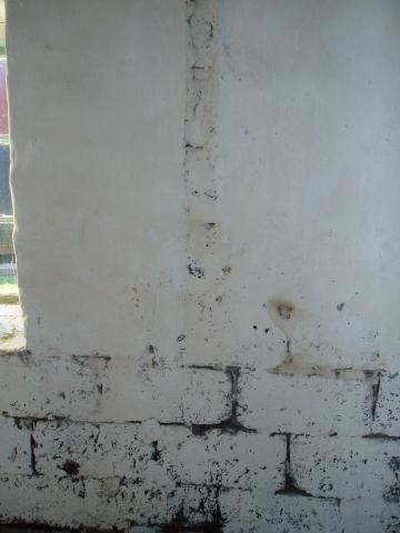

En fråga till. Är det några problem med de stenar som är målade direkt på. Det finns ingen puts på dem, utan bara färg. Fäster putsen på det? Jag vet inte hur man ska kunna få bort den färgen annars...

Eftersom jag inte vet vilket färgmtrl som det är målat med på stenarna, är frågan inte möjlig att besvara. Men kan du få loss en färgflaga från övrig yta och visa upp den för din färghandlare, så kanske h*n kan ge dig svaret.
