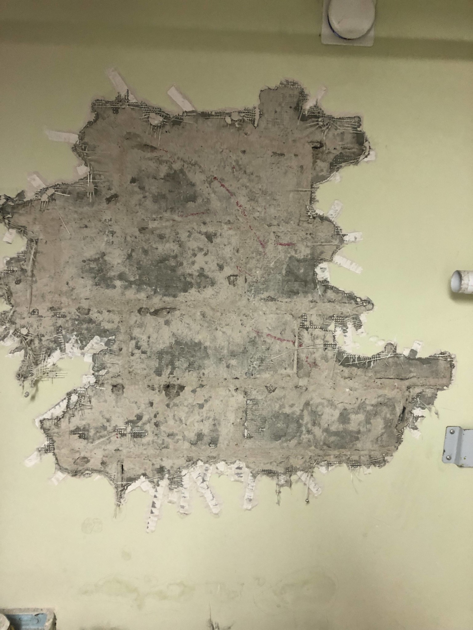

Vi har fått fukt skador på en insidan av en ute vägg i källaren. Putsen har blivit missfärgad, känns blöt och även har lossnad på många ställen. Jag har börjat tar bort putsen men undertill så finns det ett glasfiber nät som sitter väldigt hårt. Har tänkt att putsa om eller måla betongen efter väggen har torkat men undrar om glas fiber nätet måste även tas bort for påskynda uttorkning av väggen? Huset dränerades i Januari i år för övrigt och vi har fått höra att det är befintligt fukt (alltså fukt som funnits sedan innan dräneringen) som dras inomhus pga sommar värmen. Kan detta stämma?
  • En vägg i källaren med borttagen puts och synligt glasfibernät med fuktskador.

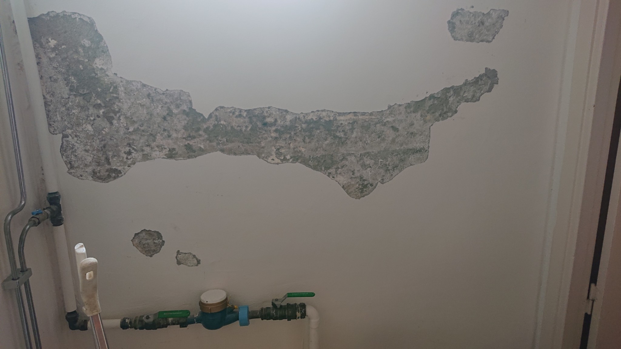

Jag har samma problem som du har, dock utan glasfiberväv, bild.
Vägg med avfallande puts och synlig rå betong med rördetaljer i förgrunden.
Jag tänkte klabba på gipsbruk och sätta renoveringsgips framför för att få en fin vägg.
Läste en annan tråd om någon som fick ta ner gips för att den började mögla.
I så fall känns det inte som någon bra idé.
Någon som vet mer om detta?
Jag antar att dränera om är den egentliga lösningen, men om man inte vill det, finns det någon genväg?
