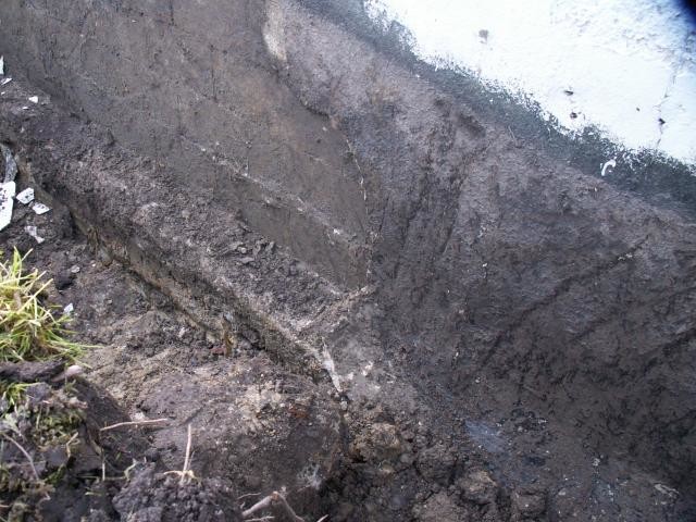

Nu har vi grävt upp runt vårt hus för dränering, monterat pordrän och fyllt igen nästan hälften. Dock har vi på den sista väggen stött på problem.
Det är norrsidan av huset, där det tidigare stått stora rhododendron-buskar (vilket betyder att det varit skugga nästan jämt) och på den sidan av källaren finns det även inredda rum. Vi ser att putsen släppt, delvis är den helt borta och delvis är den väldigt lös. VI inser att vi måste knacka bort det som är löst och putsa om. Nu till frågorna:
1. Skall muren torka upp innan man putsar?
2. Är det ngn särskild puts som gäller, kan man åka till närmsta byggvaruhus eller kan det bli fel?
3. Kan det bli problem att få det att fästa mot den "gamla" putsen?
Sen, ännu en intressant detalj. Tidigare har man målat på ett kallasfaltlager (åtminstone är det vad vi tror att det är) vilket vi perforerar innan vi monterar pordrän-skivor. Det ser nästan ut som om detta skikt går även där putsen släppt, alltså att putsen gav sig innan man drog på kallasfalten på den delen av grunden som ligger under mark. Vad gör man då?
4. Kan man putsa ovanpå kallasfalten?
5. Skall man låta det vara som det är? Är betongmursten.
Ja, det var väl allt, idéer?
Försöker lägga upp en bild på hur det ser ut där putsen är borta och grunden ev bestruken med tätskikt.
