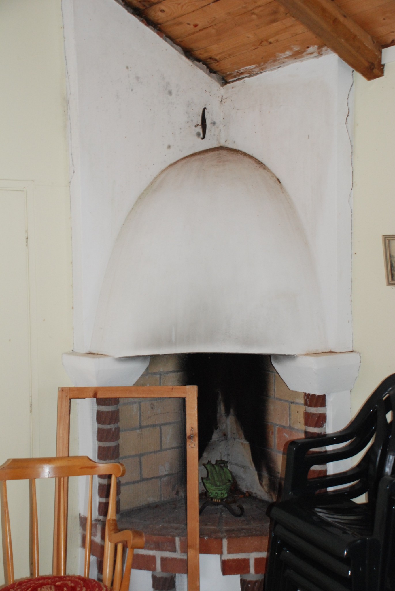

Vi har ett fritidshus med en öppen spis från 1955. Det har spruckit lodrätt på båda sidorna och sedan är putsen ganska missfärgad.
1. Vad ska vi täta sprickorna med?
2. Ska vi måla putsen med vit färg? I så fall vilken typ? Eller ska vi putsa med någon form av bruk?
Hur löst sitter putsen runt sprickorna? Det ser inte så farligt ut, och ute vid sprickorna blir det inte så varmt. Det enklaste är att spackla igen sprickorna och sedan måla alltihopa. Det förutsätter dock att putsen inte sitter för löst. Traditionellt har murverk målats med kalkslam av något slag. Det går även att använda putsfärg.
Erik
Tackar för snabb respons. Putsen sitter bra runt sprickorna. Vad ska jag spackla med för något? Vanligt byggspackel?
Putsfärg låter toppen!
Kolla först så det inte är målat med vanlig plastfärg, då går det inte måla över med kalkfärg.
