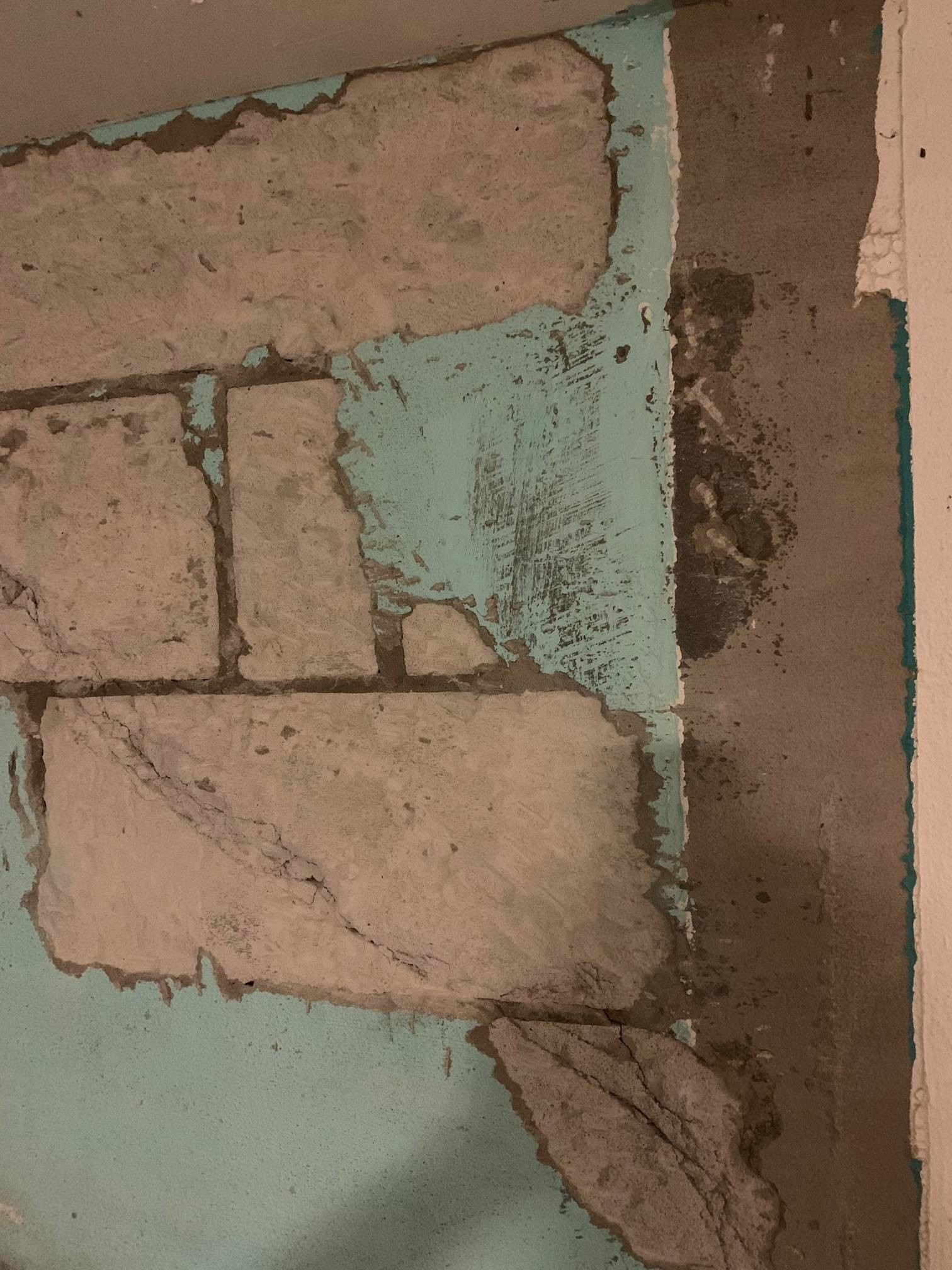

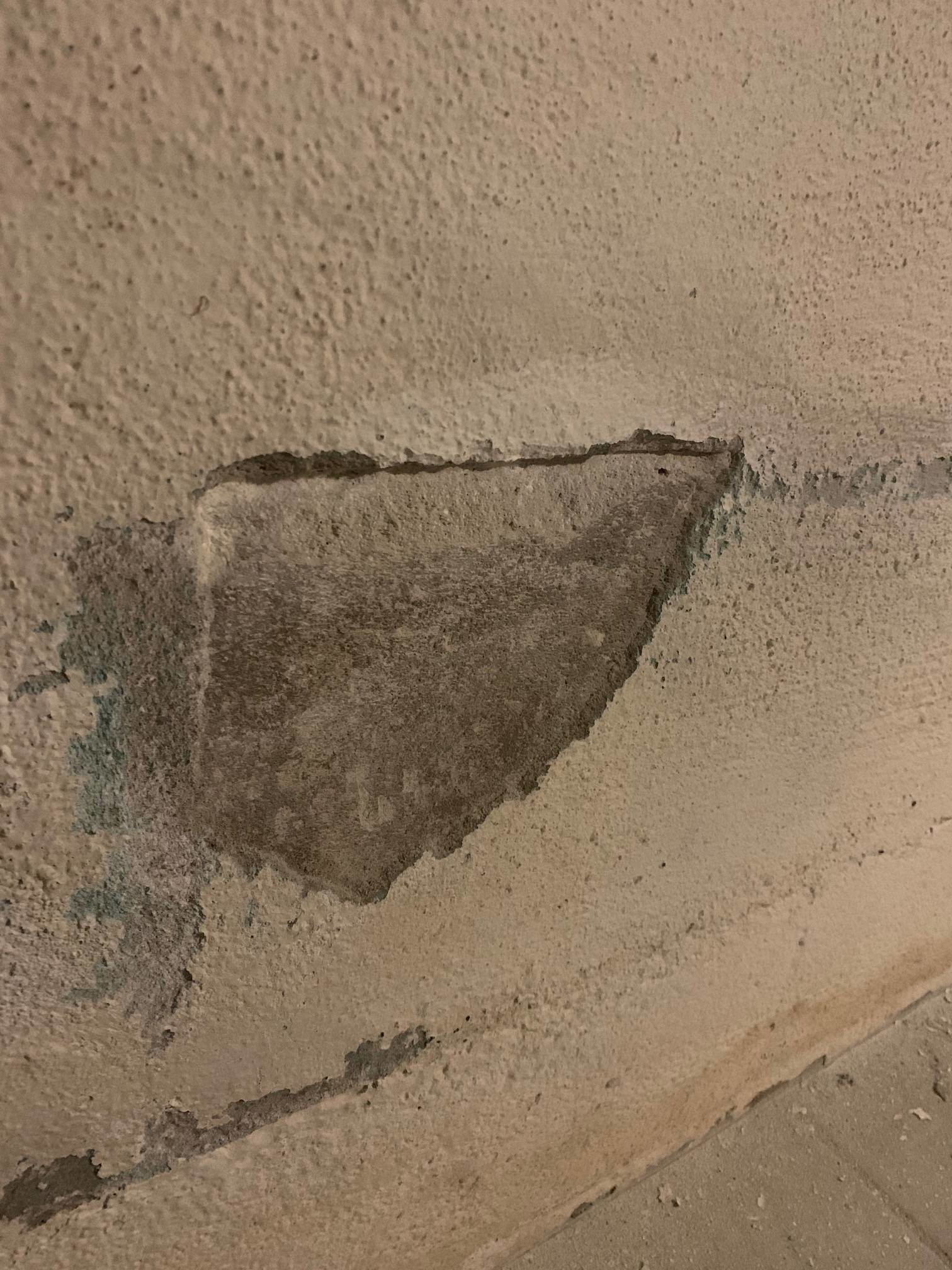

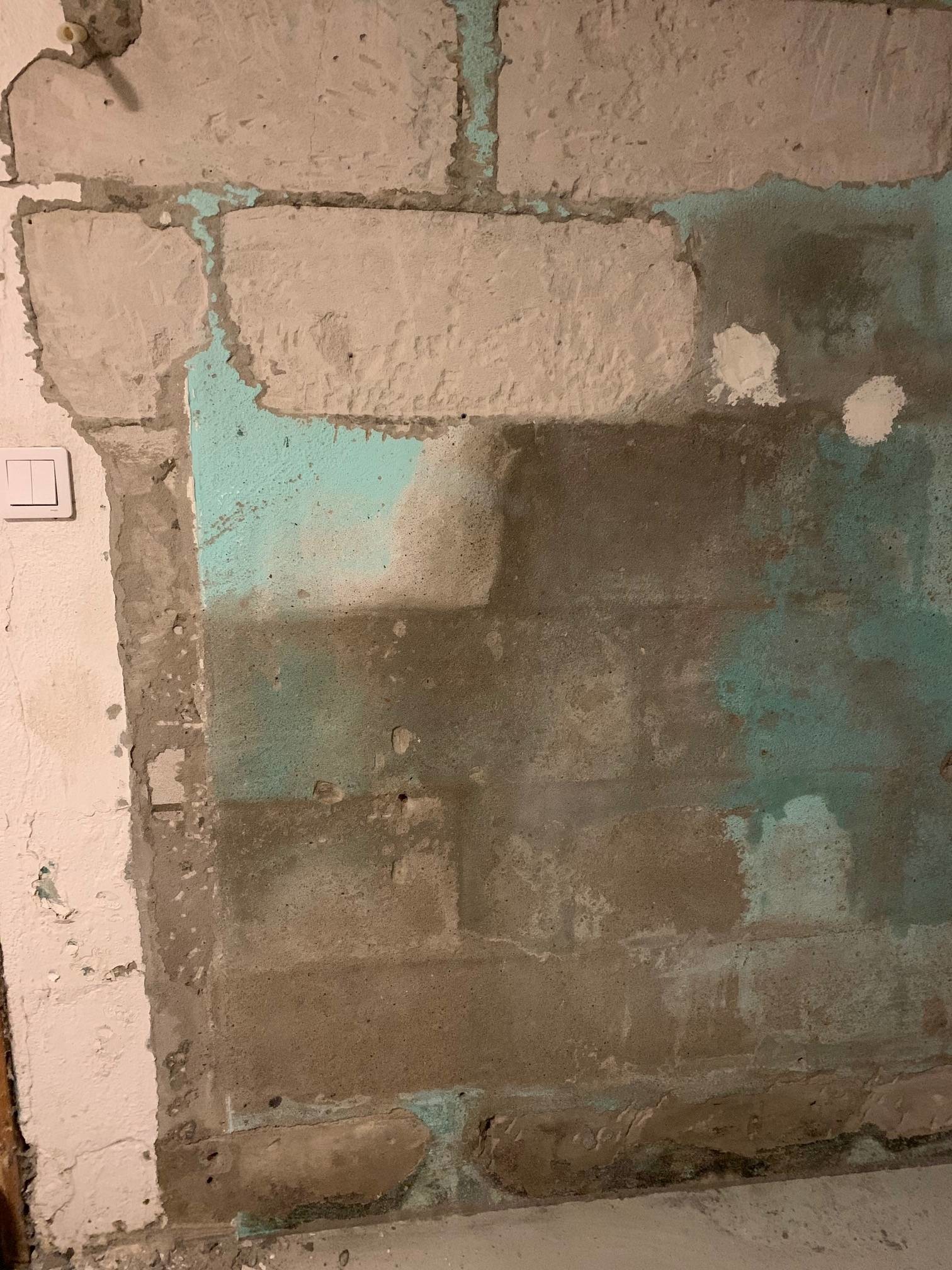

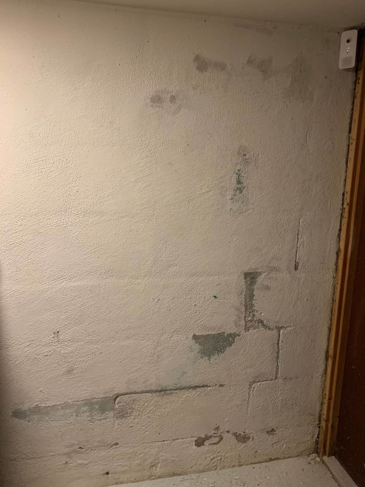

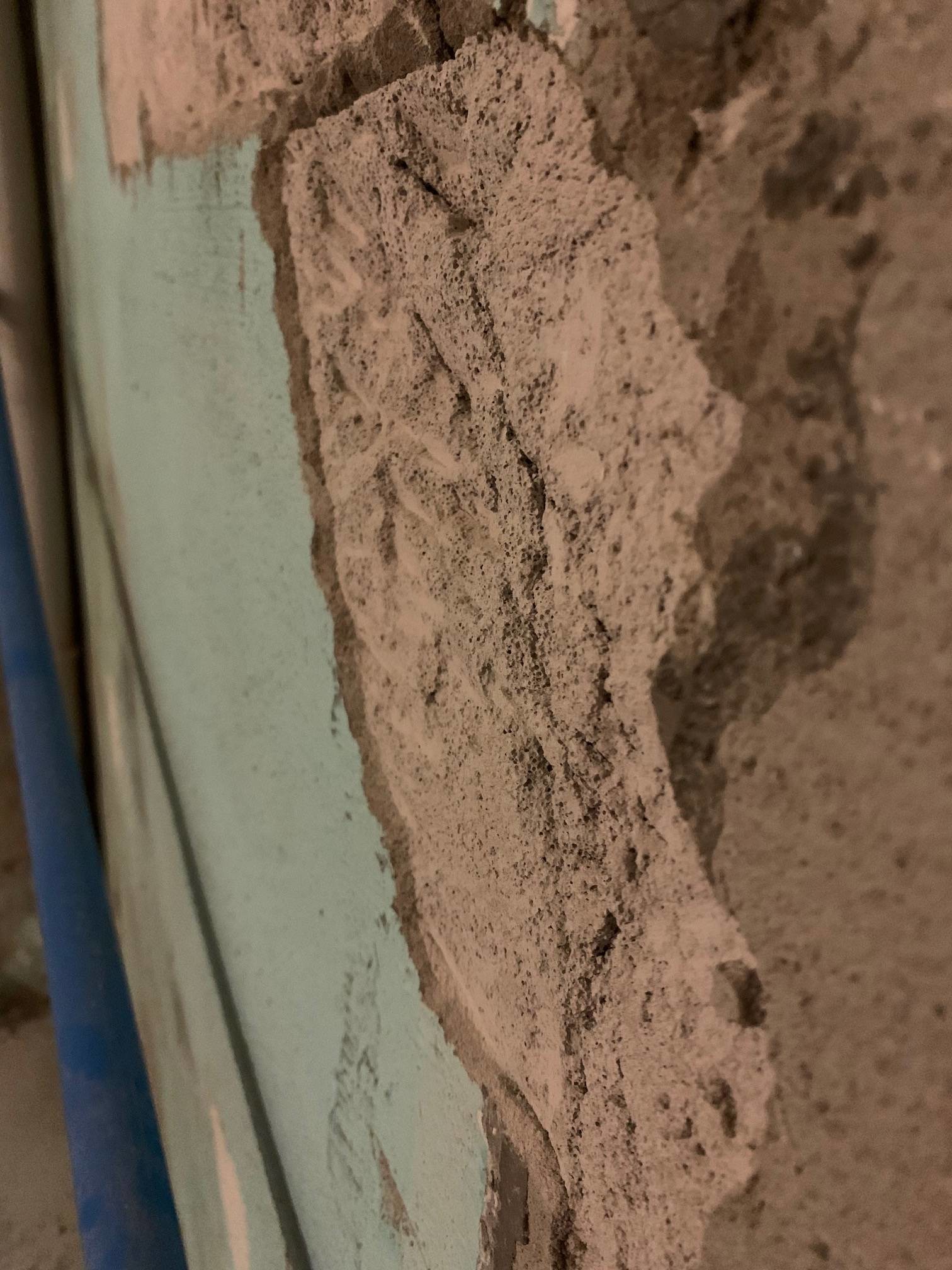

Har rivit ut en bastu i källaren och murat upp en innevägg i lecablock för att dela ett större rum i två. Det ligger vattenburen golvvärme och dränerade förra året. Källaren är byggd i lättbetong och sedan putsad och målad därefter med silakt eller kalkfärg. Där det har varit fuktgenomslag är putsen porös och smular sig som krita.
Det är en mycket grov struktur på väggarna idag och när jag nu knackat ner allt som suttit löst, skulle jag vilja få till en jämn yta. Rummet skall bli min 15-årige sons, så vill ej ha källarkänsla.
Dock så är det vissa ställen där liksom blev större hål när jag knackade ner det lösa. ( se bilder )
Så det jag vill uppnå är att ha en så fin och jämn yta som möjligt som jag sedan kan måla med silikatfärg.
Se bilderna för att skaffa er en bild.
Frågor:
1. Skall jag bredspackla, slamma eller putsa, eller skall dem göras i i olika etapper.
2. Vilket material skall jag ha?
3. Vad går fortast?
4. Vad är billigast men ändå rätt?
5. Måste jag slipa ner all befintlig färg?
6. Behöver jag Prima? Om med vad?
Tack på förhand!

Ska du ha silikat ska all färg bort, och sen kan du ju slamma som lär gå fortast. Spackel ska du inte ha.
Du får mindre källarkänsla och mindre jobb om du reglar med plåtregel och sätter gips utanför istället, tänk dock på att du bör ha utrymmet ventilerat.
