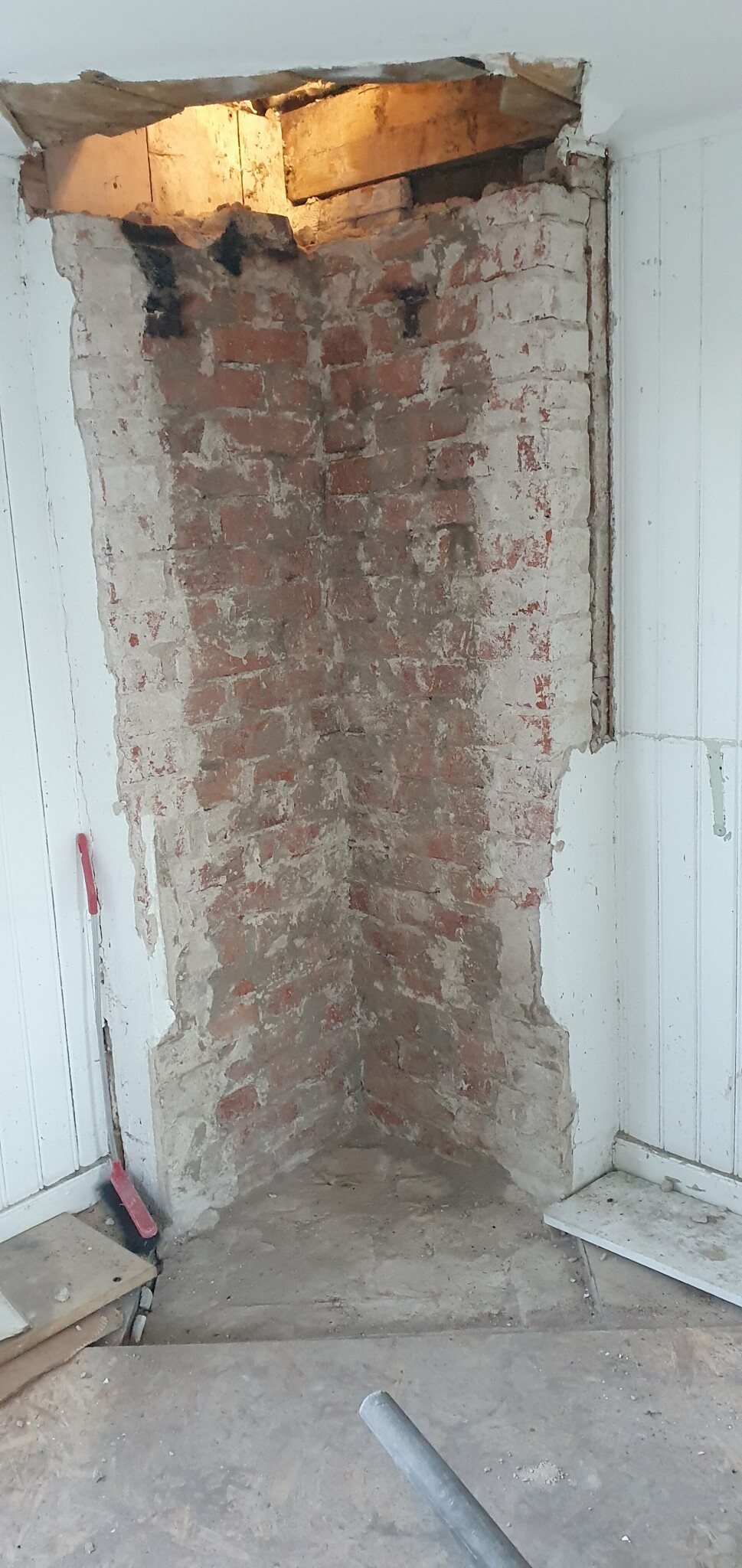

Jag har knackat ner en rörspis och ska instaölera en kamin istället. Den gamla brandväggen ska jag putsa. Kan jag tunngrunda med samma bruktyp som jag sedan ska putsa med eller måste jag ha något speciellt grundningsbruk. Brandväggen är förlängd på båda sidor med lättbetongblock. All puts är borttagen.
  • Nedre del av en tegelvägg med avskalad puts och omgivande paneler, synliga golvplattor och verktyg.
