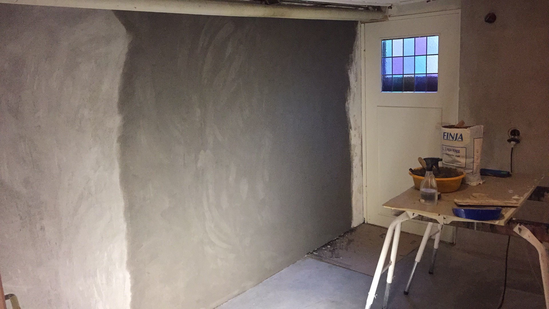

För ungefär 6 månader sedan skulle jag laga ett par sprickor i min källare (radhus 50-tal, torr källare! 55% på sommar utan åtgärd).
Jag valde finjas "Laga vägg" och satte igång med projektet. Bruket var väldigt lättarbetat och jag bestämde mig för att dra ett lager på hela väggen för det skulle se lika ut.
Till en början märke jag en äggliknade doft från bruket när jag blandade (2 olika påsar). Tänkte inte mer på det utan drog på ett lager i hela rummet. 6 månader senare är det fortfarande ägglukt och vi kallar det äggrummet. Lukten stiger sakta men säkert upp i huset och är inte direkt ett trevligt välkomnade när man kommer hem från jobbet.
Efter kontakt med Finja, säger det att viss doft kan förekomma när bruket härdar men det ska inte lukta efter 6 månader.
Nu känns det som jag måste ta tag i problemet eftersom det inte avtar.

Ja det försvann helt, men tog 6 månader
Idag helt borta, allt är frid och fröjd
