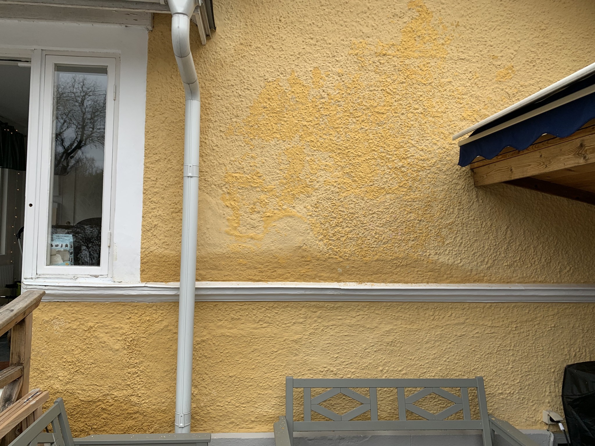

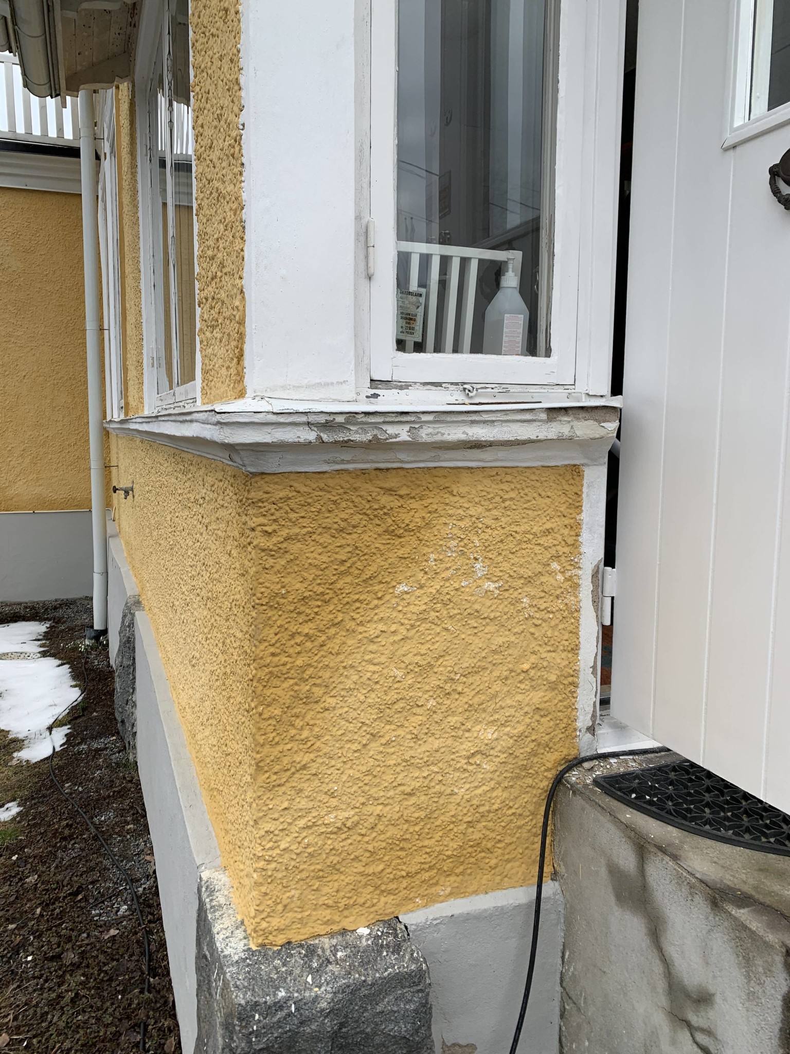

vi köpte vårt hus i oktober 2020 och fasaden putsades och målades sommar 2018. Nu ser den ut som på bilderna, fukt som kommit in och putsen/färgen har släppt. Framförallt kring dörren där det är mer ”detaljer” än bara puts rakt på. Ska det verkligen vara såhär? Målaren som gjorde jobbet ska komma och kolla men känns sådär om han vill göra på samma sätt som sist. Vi kan ju inte putsa och måla om vartannat år...!
/Anna
  • Husfasad med släppt puts och färgskador runt en dörr, synliga spår av fukt.
  • Husfasad med puts och färg som släppt och skadats av fukt, synligt vid hörn och runt dörr.

Jag kan inte riktigt svara på din fråga.
Men en målare kan inte komma och kladda med färger som en målare använder, då det bara är plastfärger.
Ska någon hålla på med din fasad så ska det vara en murare, så det blir kalkfärger eller liknande.
Kladdas det med plast färger så går det aldrig att fixa utan du måste hugga ner putsen.
