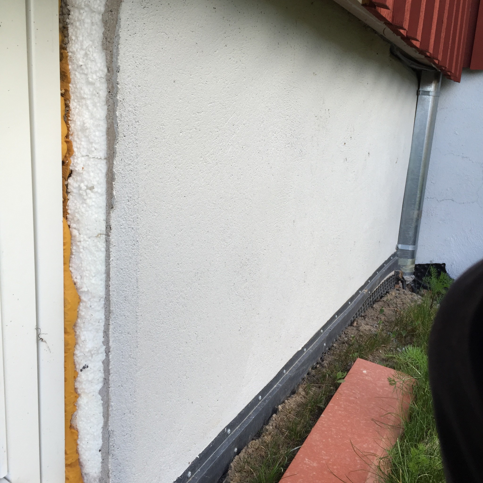

Varsågod 😊 Kul om man kan bidra med nåt vettigt ibland☺️Bifogar även en bild där ni kan se hur det ser ut. Fönstret är ännu inte inputsat efter 3 vintrar . Har gått bra ändå , fast det ser ju lite slarvigt ut😕Sam_u_El skrev:
Nu har det hänt . Min puts har spruckit och är på väg att ramla av på ett ställe. Utredning pågår om vad som orsakat detta. Är det sabotage eller dåligt utfört arbete som ligger till grund för missödet
Jag vet att det är en gammal tråd men jag vill bara delge mitt system för blivande hemmamurare. Jag fäste cellplasten omlott med fogskum direkt på leca. Håller hur bra som helst. Minst lika bra om inte bättre än plugg. Lite kladdigt förstås men med lite övning går det bra. Sen hullade jag på nätet och putsade med c bruk ca 10 till 15 mm. Fogskum är världens minst omtalade och bästa klister och nej, jag är inte leverantör av fogskum.
ser att ditt skum runt dörren har börjat fallera.Per72 skrev:Varsågod 😊 Kul om man kan bidra med nåt vettigt ibland☺️Bifogar även en bild där ni kan se hur det ser ut. Fönstret är ännu inte inputsat efter 3 vintrar . Har gått bra ändå , fast det ser ju lite slarvigt ut😕
[bild] Jag kan inte se några tecken på instängd fukt ännu. Jag meddelar om jag upptäcker nåt galet

Så är det ju naturligtvis SBH. Det är ju lite chansartat men eftersom jag gjort jobbet själv och det inte kostat mer än 1500kr i putsbruk så ser jag det inte som nån katastrof om det inte funkar i längden. Har jag turen att det håller i många år så har jag kommit undan väldigt billigt i jämnförelse med ifall jag gjort enligt konstens regler. Att den fogskumms limmade och skruvade cellplasten ramlar ner ser jag som osannolikt men putsen däremot är det osäkrare med. Nu har den spruckit på ett ställe och det kan bero på två saker. yttre på verkan av en liten junior eller materialvals fel.
Jag hoppas att det framgår av mina inlägg att det är ett experimentprojekt jag sjösatt.
