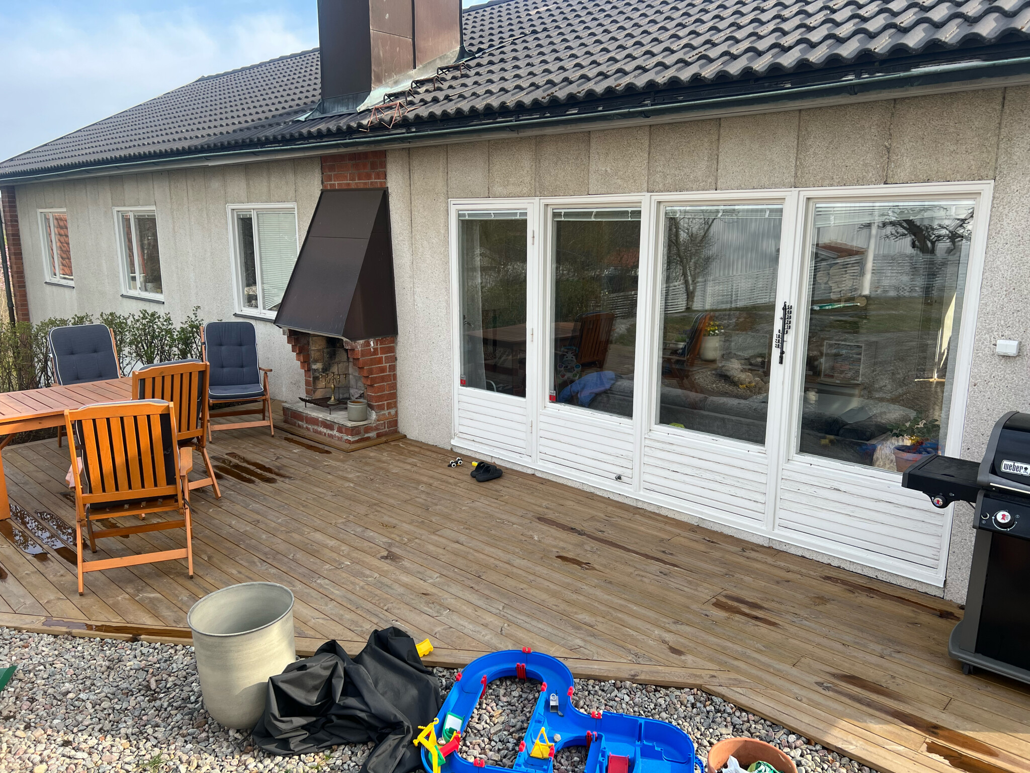

Hej! Är oerhört sugen på att lägga puts över de tråkiga betongplattorna jag har runt huset jag bor i. Jag skippar gärna extra isolering osv, detta är bara för ögat. Jag tycker att betongplattorna som sitter monterade känns oerhört robusta och tåliga. Det är springor mellan varje platta, som återkommer var 50 cm som är bredden på plattorna. Plattorna är inte helt släta, utan det ser ut som att det är små-små stenar som bildar ett ojämnt underlag. Bra för att puts ska kunna fästa?
I min värld känns det som att förarbetet inte behöver vara särskilt krångligt med tanke på att underaget består av dessa plattor? Någon som vet om puts sitter bra med detta som underlag?
Tacksam för svar! /Nils

Jo putsen kommer sitta, behövs inget underarbete.
Men ingen eller alla skarvar i skivorna kommer eventuellt spricka i framtiden i putsen.
Dom som putsar kommer förslagsvis lägga nät över skarvarna.
Vilket nät är beroende på vilken puts du väljer.
Tjockputs eller tunnputs.
Men bara så du vet om den eventuella problematiken som inget putsföretag kan påverka.
