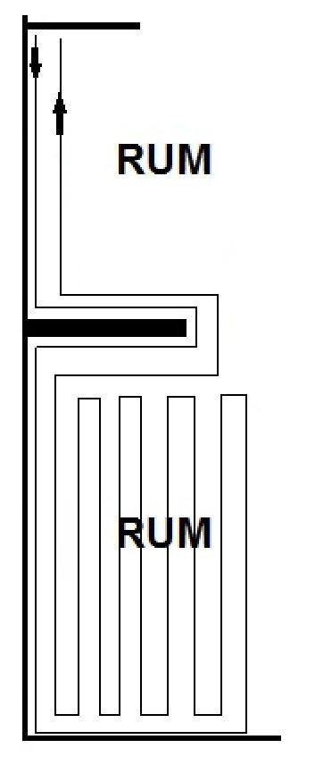

Jag gjorde en liten skiss på hur första slingan ska dras.
Kanske underlättar lite om ni ser hur jag tänkt..
Här ser ni att vändskivorna kommer ligga "innanför" den första delen av slangen.

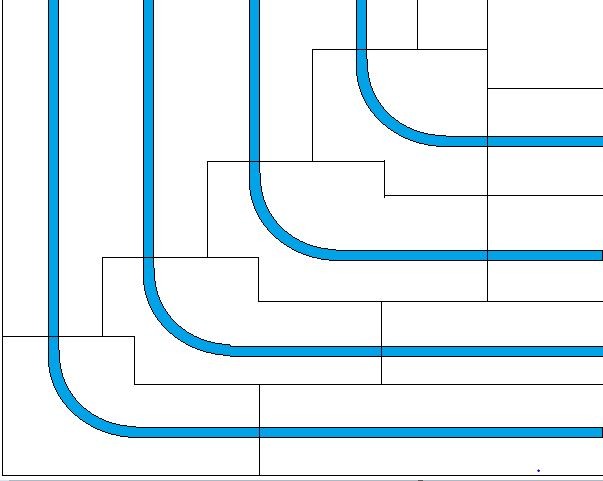

Ungefär såhär hade jag tänkt mig att klippa/klistra med golvskivorna vid en sväng.
Underlaget är hälften trägolv och hälften betongplatta.
När jag tagit bort nuvarande golvet så ligger en 2-3mm papp med små korkbitar som jag tänkt ha som underlag även för golvspånskivorna.
På trägolvet tänkte jag skruva fast golvskivorna men på betonggolvet får de ligga flytande och endast ihoplimmade.
Eftersom jag nu inte kan använda spånten överallt så blir det till att limma fast dem endast mot varandra.
Räcker detta tro?
Räcker detta tro?
