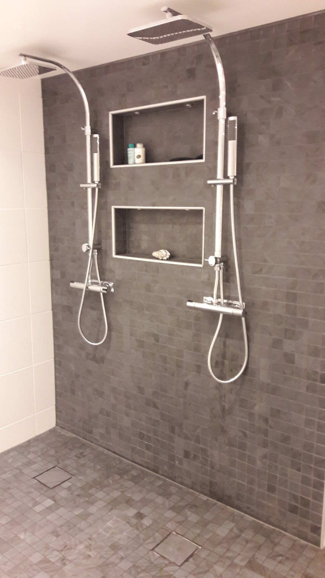

Den sätts i fix. Vi har en sådan i vårt badrum. Jag kan dock inte säga något om ifall jafos vattenlåsinsats går igenom hålet men jag upplever att det är rätt gott om plats för vattenlåsinsatsen i Purus 150 mm brunn.

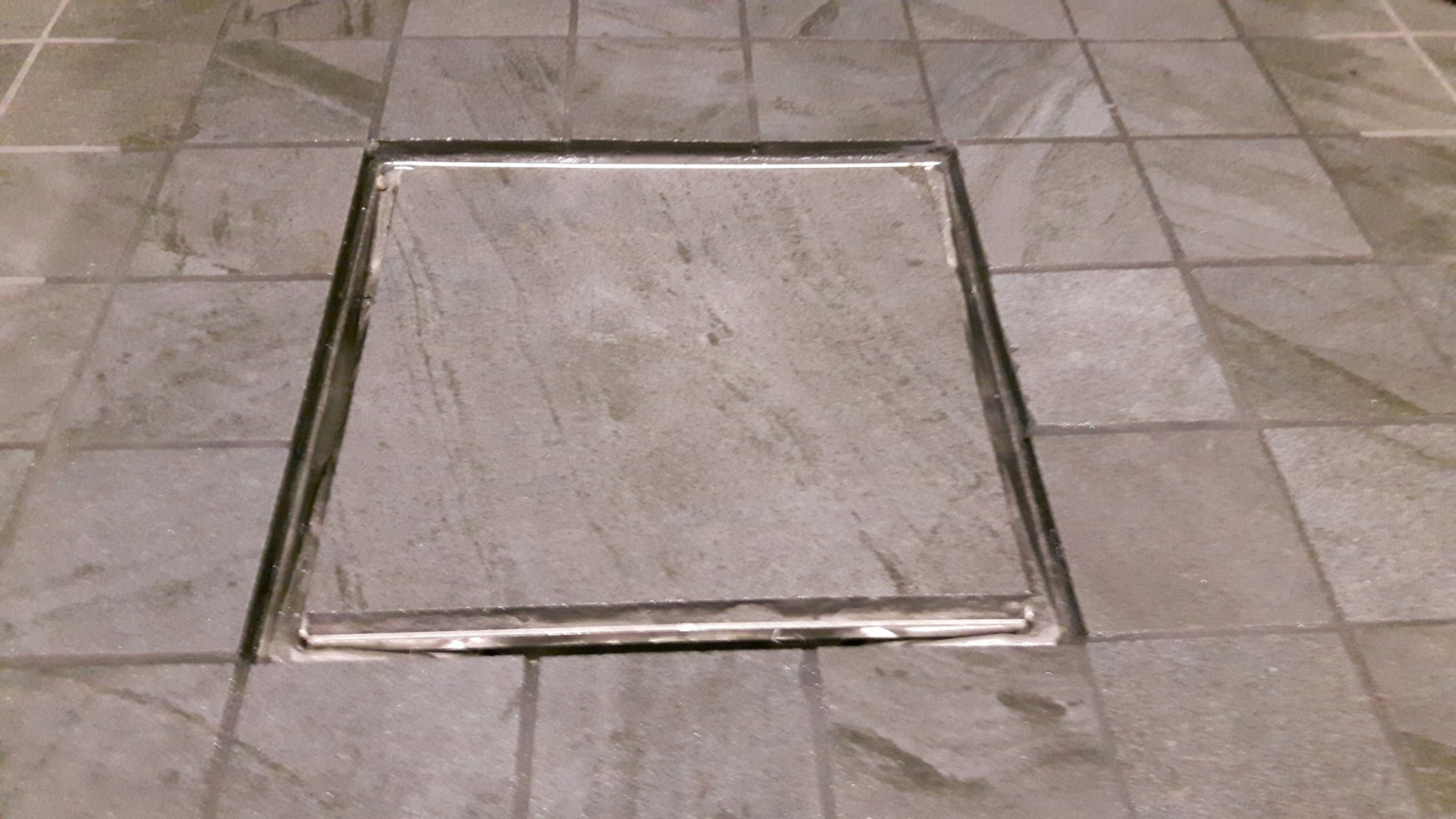

Måste fråga vad ni tycker om den här silen. Jag funderar också på att köpa en men är lite söker på hur det känns att gå på den. Det ser ut att bli en ganska bra kant/springa där vattnet ska rinna ner? Upplever ni inte det störande när brunnen sitter mitt i duschen?MrPlow skrev:
Mvh Carl
Tycker det är ett bra budget alternativ. Vet inte vad väggnära brunnar och silar kostar idag men då var de ganska dyra. Silen livar med golvet och känns inget. Har för mig att den kosta runt 3-500kr.
B carlkarlin skrev:
