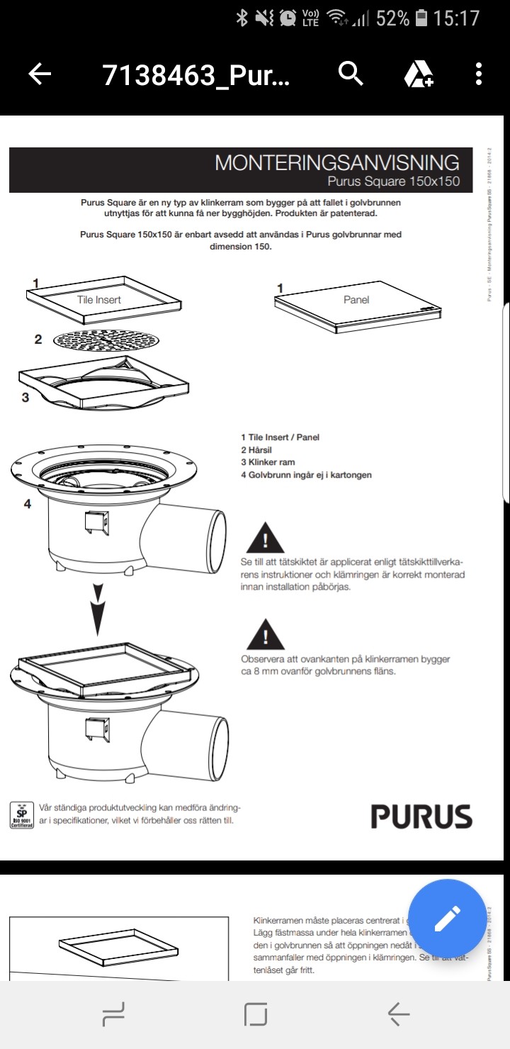

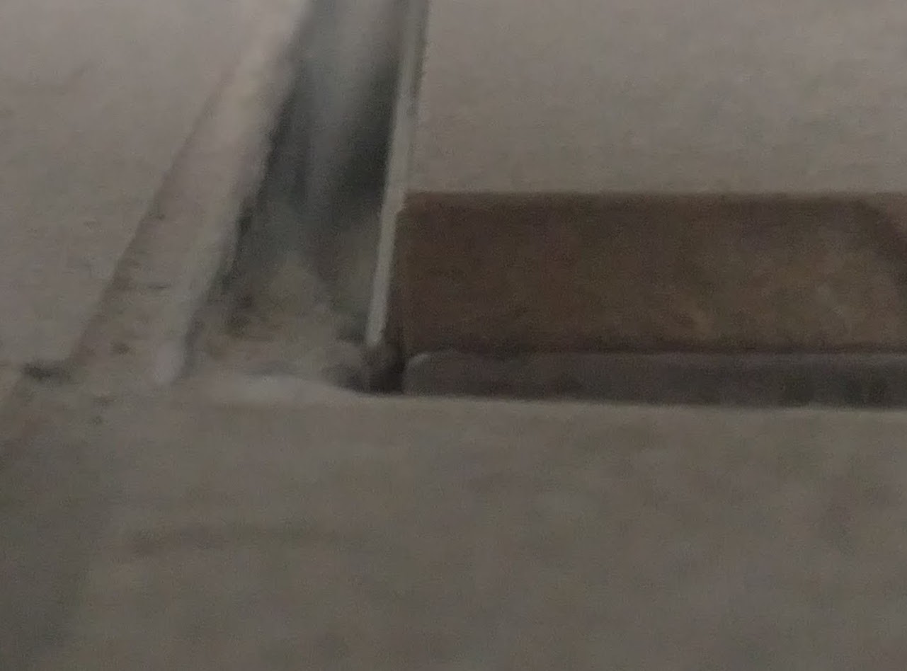

Purus tile insert square - stenen livar inte med golvet
Har precis haft plattsättaren här som lagt ett fint golv i det nya badrummet. Dock blev vi överraskade av att vår golvbrunn med "Tile insert" bygger 4-5mm högre än övriga golvet. Plattsättaren säger att det inte går att göra på annat sätt. Har han rätt? Tycker det låter väldigt konstigt, det måste väl ändå gå att justera efter höjden på stenen? Vi måste i så fall slipa ner (eller motsvarande) granitkeramiken från 9mm till 5mm för att det ska bli i samma nivå, och frågan är om det ens kommer hålla.

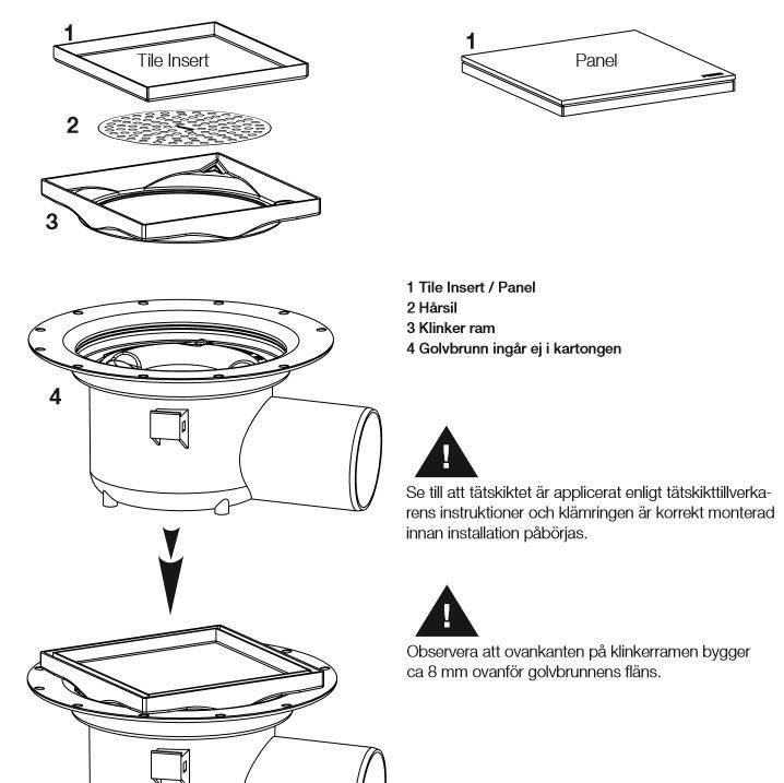

Jag googlade upp monteringsanvisningen. Tydligen bygger ramen alltid 8 mm mot flänsen på brunnen. Plattan ska sedan ligga i plåtramen så sitter brunnen där den sitter går inget att ändra på. Samtidigt så är ju ramen ett stöd undertill för plattan så den håller säkert ändå om den görs tunnare. Är det olika firmor som satte brunn och plattor så kanske det förklarar saken.
Var hittade du måttet 8mm? Om ramen (den som sitter fast i brunnen) inte är i botten, så kanske det går att knacka loss och göra om?J Jocke Best skrev:Jag googlade upp monteringsanvisningen. Tydligen bygger ramen alltid 8 mm mot flänsen på brunnen. Plattan ska sedan ligga i plåtramen så sitter brunnen där den sitter går inget att ändra på. Samtidigt så är ju ramen ett stöd undertill för plattan så den håller säkert ändå om den görs tunnare. Är det olika firmor som satte brunn och plattor så kanske det förklarar saken.
Tack! Vad spännande, i min länk fanns inte den informationen.J Jocke Best skrev:
Edit: Här är en annan monteringsanvisning med informationen om dessa 8mm
Nä, något måste vi göra. Jag pratade med de som sålde granitkeramiken till oss igår kväll, och deras plattsättare sa att det händer ibland, och då tar de med sig plattan till nån som kan ta ner höjden. 5mm ska inte vara några problem enligt dem. Men just nu känner jag inte så stort förtroende för min plattsättare som lämnade det så här.C cpalm skrev:
Nu är jag på intet sätt kunnig i dessa brunnar men på dina bilder ser det ändå ut som om ramen sitter hyfsat i höjd men plattan ser väldigt tjock ut och ser ut att sticka upp väldigt mycket över kanten. Det borde ju gå att lösa med deras slipning då. Samtidigt förstår jag inte riktigt hur man tänker sig designen. Det blir väl alltid en rätt skarp kant runt klinkersplattan plus att man ser under glasyren. Undrar varför man inte gjorde en högre ram som gick upp runt kanten, och satte den några mm lägre? Det kanske inte märks så mycket iofs
