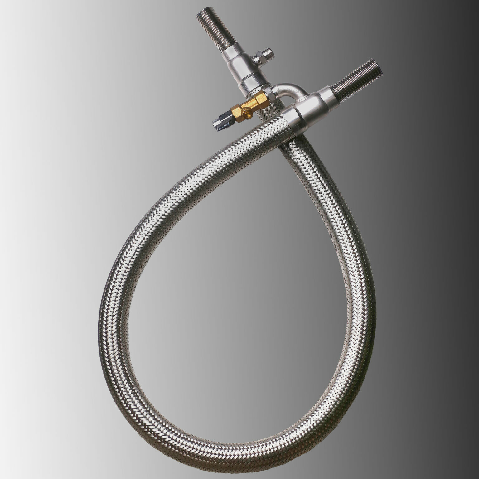

Sprang på den här värmeväxlaren för duschkabinsavloppet.
Någon som har erfarenhet av en sånhär? Tycker det verkar vara en smart mojäng.
Enkel installation men tar väl några år att spara in investeringen men det gör det å andra sidan för 30-tusen kronor värmepumpsberedare också om man inte har 4st långduschande tonårsdöttrar hemma 😉

Ännu mer saker som det kan bli stopp i.... och sedan undrar jag om den är så effektiv då koaxiala värmeväxlare brukar behöva rejäla längder i en stor spole och turbilatorer invändigt om man skall ha hög överföringsgrad, det fins anledning att man knappt ser dom i J/BVVP-lösningar längre till skillnad från lösningar med plattvärmeväxlare - och då pratar vi ändå om ren vätska - inte sådan med tvål, hår och hårkonditioner som gör allt till en klägg förr eller senare - det vet alla som har rensat duschavlopp, speciellt om man väntat lite för länge...
(hmm - är denna tänkt att koppla till kallvattensidan på blandaren till duschen ??)
sedan brukar duschvatten som rinner ned i avloppet inte vara speciellt varmt då mycket av 'komfortvärmen' har bundits och försvunnit i form av avdunstad vattenånga på vägen ned från duschmunstycket innan det träffar golvet, den värmen återvinner man senare i frånluftsvärmepump (om man har sådan) när ångan senare kondenseras ut igen där.

Nåt sånt här fanns redan för typ 25 år sen, när vi byggde vårt hus. En värmeväxlarslinga som låter det inkommande kallvattnet värmas upp av avloppet från duschen. Ett kvarts sekel senare inget man egentligen hör talas om...
