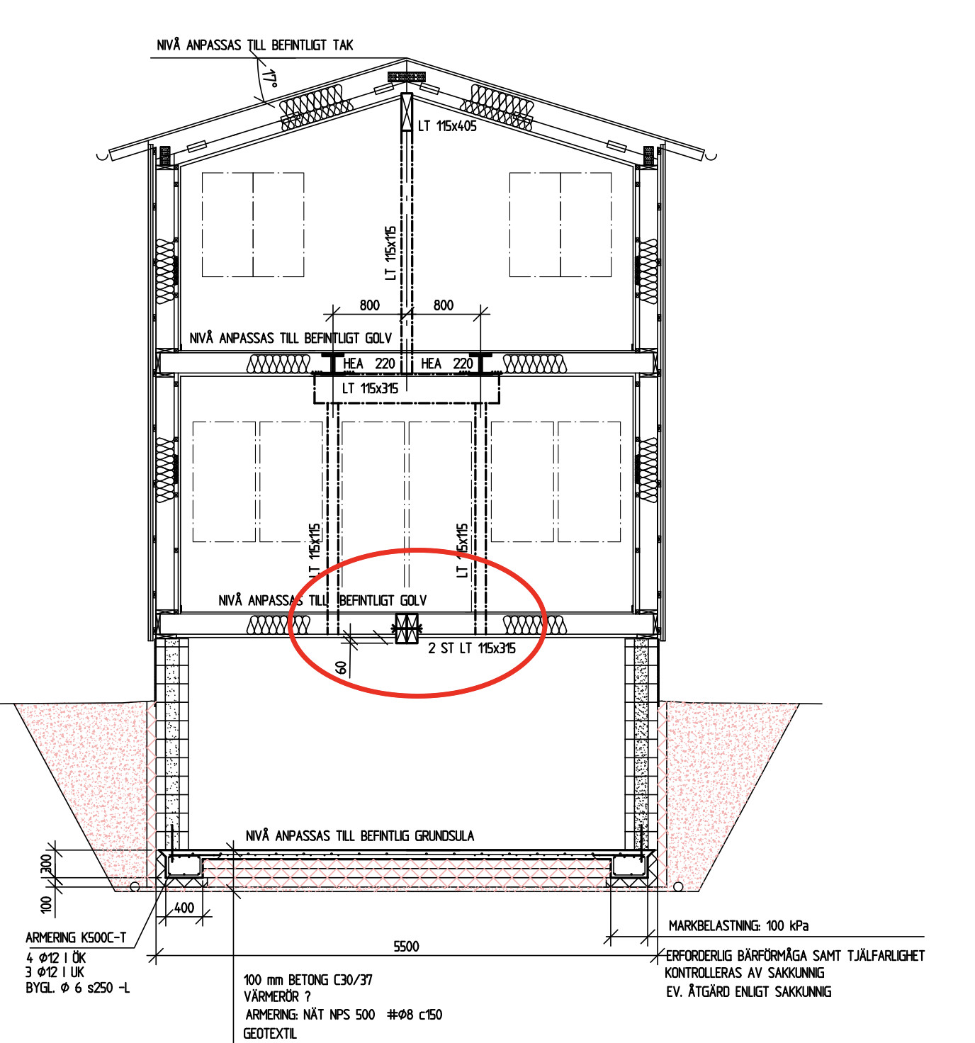

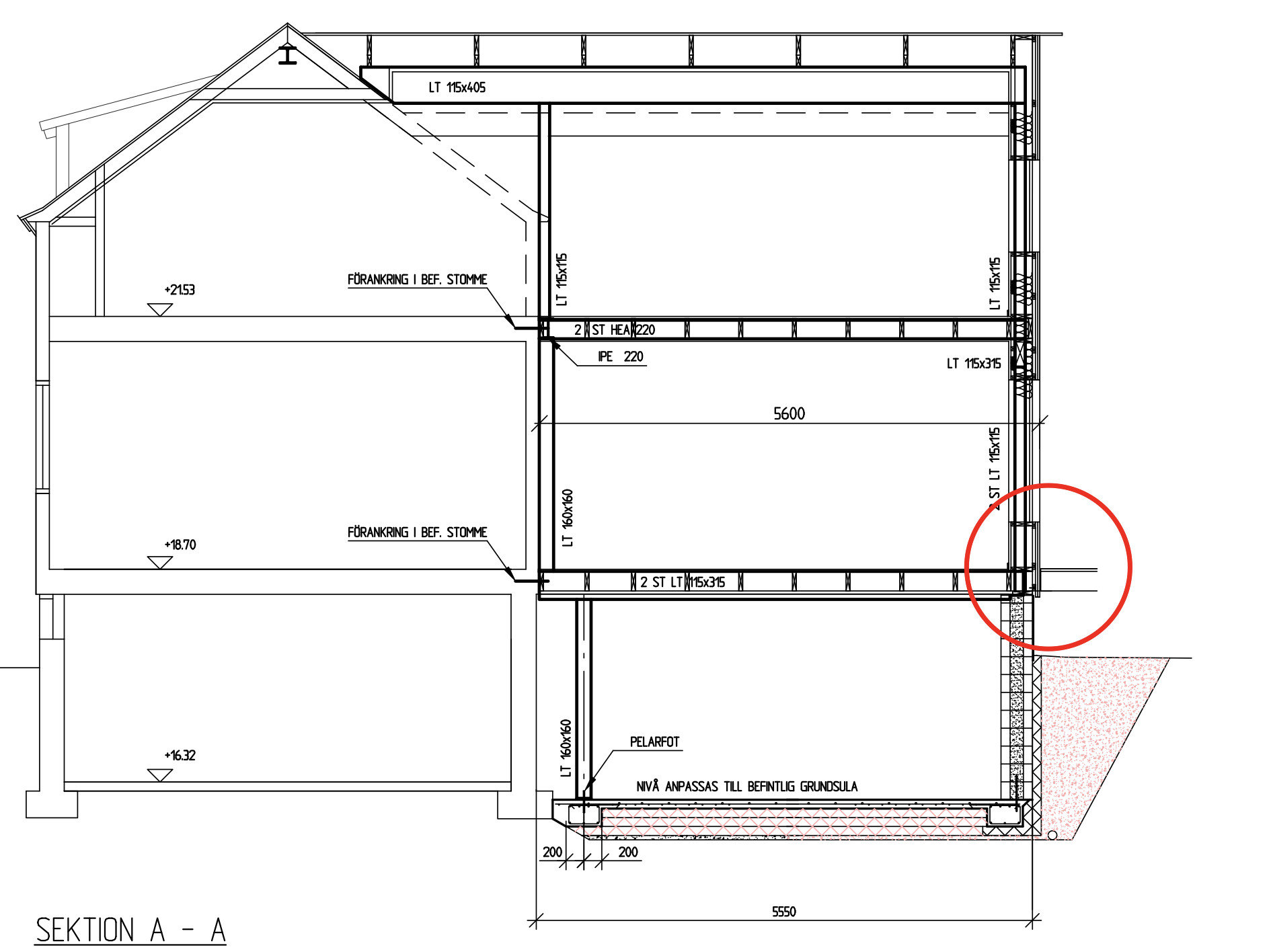

J jalmars #1 Tillbyggare · 171 inlägg 17 feb 2021 22:36 jalmars Tillbyggare 171 inlägg 17 feb 2021 22:36 #1 Hej! Är nyfiken på hur jag räknar ut vilka punktlaster markerade pelare ger på källarmuren. Kan någon hjälpa mig med detta? Pelarna står på liggande 45x220 syll. Snözon 2. Plåttak. Källarmuren består av 30 cm lecablock. Inloggade ser högupplösta bilder Logga in Skapa konto Gratis och tar endast 30 sekunder Inloggade ser högupplösta bilder Logga in Skapa konto Gratis och tar endast 30 sekunder justusandersson:s inlägg har markerats som bästa svar.

Bästa svaret J justusandersson #2 Medlem · Blekinge · 10 117 inlägg 18 feb 2021 21:36 justusandersson Medlem Blekinge 10 117 inlägg 18 feb 2021 21:36 #2 Om jag tolkat ritningen rätt (och räknat rätt) får jag det till i runda svängar 30 kN per pelare.
