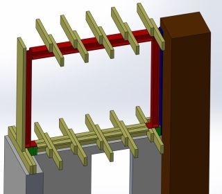

Är det någon som har formeln för att beräkna vilken punktlast på arean L200xB200mm en tegelmur med bredden 200 klarar?
Det är en gammal tegelvägg från slutet på 20-talet, varpå det är svårt att ta fram ett värde på murbrukets tryckhållfasthetsklass, det är även svårt att avgöra tegelstenarnas hållfasthetsklass. Borde iofs finnas allmängiltiga tabeller för äldre väggar med vittrat murbruk.
Gissningsvis från min sida är inte teglet i sig att oroa sig för utan kanske bruket. Hur upplever du bruket i sig? faller det ut hela bitar och halvt pulvriserat bruk om du våldför dig på fogarna med en skruvmejsel?
Och - hur stora är arealerna för vardera punktlast? en kvadratmillimeter eller en kvadratdecimeter? Spelar också roll...

Upplagsytan var angiven till 200x200 mm, men det räcker inte för att lösa uppgiften.
Hur hög är väggen?
Vilken kvalitet har teglet? BABS 67/SBN 67 anger tex 4 olika klasser för murtegel. Muren är ju äldre än så?
Fogarnas bredd spelar också en roll. Större eller mindre än 15 mm?

Det blir en utmaning att ta reda på vilken sorts tegel det är, om det nu går, det jag vet än så länge är att dimensionen på dessa är 100x230x65mm. Det är iaf före byggnormen från 1960. Bruket är rejält angripet av fukt och det går lätt att klösa sig in enbart med fingrar och naglarna. Fogarna diffar mellan 13-15mm med ett snitt på 14mm. Bilderna beskriver mått. Det lutar allt mer åt att mura upp en förstärkning av armerad Leca på var sida om den murade hjärtväggen i källaren.fahlis skrev:
På högra kanten så är höger sida av belastningsarean i dikt med skorstenen. Dock efter att ha rivit putsen ser det ut som att skorstenen och hjärtväggen ej är sammanmurade med låsande och stödjande förband.
Att döma av din beskrivning så bör nog den här muren antingen renoveras eller ersättas.
Är det din avsikt att ta bort väggen och ersätta den med en balk? I så fall kan man ju tänka sig att lägga till en stödpelare och på så sätt avlasta muren helt.
Det är den bärande väggen i våningsplanet ovanför källaren som ska avväxlas. Tänkt konstruktion enligt nedan.
Enklast är väl att fortsätta med stål ner till golvet på ömse sidor om tegelmuren vid det högra upplaget. Sätt en fyrkantsprofil (100 x 25 mm, eller så) på varje sida och svetsa på en fotplatta mot golvet. Profilen kan sedan kläs, eller målas in mot bakgrunden.
