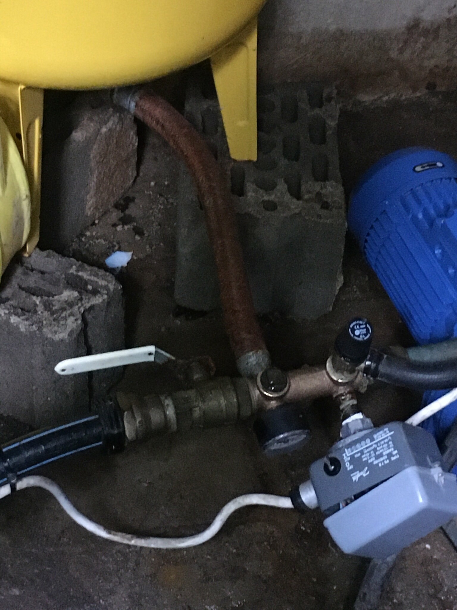

Pumphuset hydroforen pump
A Avemo skrev:Det brukar finnas en kran på tryckröret från hydropressen in i huset. Fortsätter pumpen att starta och stoppa om du stänger den kranen? Om nej har du en läcka på trycksidan om pumpen. Om ja har du en läcka på sugsidan.
Jag undrar om det finns en begreppsförvirring här. Du skriver att backventilen bytts men du vet inte var brunnen ligger. Det bör finnas en backventil i botten av brunnen. Är det en annan backventil som bytts?
