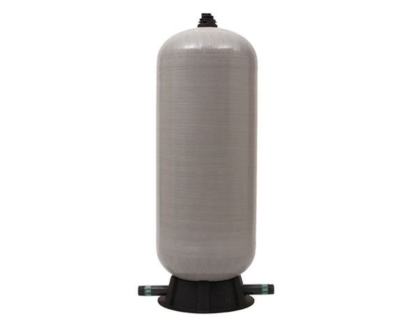

Vi har ett relativt nyinstallerat system (nybyggd villa, enskilt vatten - djupborrad brunn). Till vår uppsättning har vi en glasfiber-hydrofor (nån grå sak, oklart märke). Ihop med ett sandfilter och en "injektormojäng" för att spruta in luftbubblor i vattnet för att kunna filtrera en relativt liten mängd järn som vi troligen har.
Hur som helst, allt har fungerat kanon i några år, fram tills nu. Det som nu sker är att så fort jag sätter på kranen nånstans i huset, så hör jag hur relät slår till och pumpen trycker in nytt vatten. Tidigare har detta skett först om vattnet är på kanske 30sek-1 minut men nu sker det bara efter några få sekunder. Trycket kan jag se, och den går upp till 4,2 typ, vilket den alltid gjort tidigare - däremot sjunker den i princip direkt OM jag sätter på kranen.
Så, funderar lite på vad mina åtgärder ska vara här. Jag har försökt rådgöra med några som kan något, och en trodde att jag behövde ta loss den lilla injektorn och rengöra den grundligt. En annan trodde att det kunde räcka med att tömma hydroforen och sedan fylla upp den igen, då luftkudden i den kan ha blivit för "liten" (vilket kan hända efter några år).
Det tredje förslaget jag fått var, att tömma den på vatten, och sedan rengöra hela hydroforen invändigt (hur nu det skulle gå till i praktiken?) då det är en sluten tanke jag knappast kommer åt inifrån... från utsidan :)
Vad är forumets take på detta? Att det skulle vara injektorn som skall tas bort och rengöras känner jag spontant som det mest konstiga förslaget. Jag är ju som lekman inne på att problemet ligger till 100% på hydroforen - men det här är ju inte mina områden alls så vad vet jag.

Nu är detta inte bild från min egna hydrofor, men den här hittade jag på nätet och min ser i "princip" ut exakt så.
En hydrofor med silverfärgad tank och svart bas mot en vit bakgrund, liknande användarens egna enhet.
Det ser ut att sitta nån form av ventil eller något på toppen. Jag kanske bara ska börja med att försöka få in lite mer "luft" i tanken genom denna ventilen/nippeln?

Det här sista ser ju ut som någon form av påfyllningsventil. Kan man prova att bara försöka fylla på luft här istället för att tömma hela obräket? Det känns som ett 100 ggr smalare jobb att bara fylla på luft än att försöka tömma den här, med allt vad det innebär.

Se till att luftinjektorn fungerar så ska du inte fylla på luft snarare ska det tappas av lite automatiskt via röret i toppen när/om det blir för mycket luft i tanken. Så börja med att kolla injektorn eller "micronizer" som de brukar kallas här. Det är delen med vred och skala på andra bilden.

OK. Men först och främst måste jag väl försöka få in tryck i hydroforen? Jag juckade lite på hydroforen nu och det hörs och känns tydligt att den är fylld med vatten hela vägen till toppen. Möjligen några CM luft, men that's it.
Innan jag ger mig på injektorn (som mkt väl kan vara grundproblemet) antar jag att jag bör prova att tömma hydroforen helt och sen fylla upp på nytt så jag får upp tryck i den?

Och du kan ju börja med att tömma tanken på vatten så får du ett bättre utgångsläge men sen gäller ändå att fixa så att injektorn funkar. Du behöver inte fylla luft med pump eller kompressor får du ut vattnet så blir det direkt lite vettigare och sen när du fått ordning på injektorn sköter det sig själv som tidigare.
