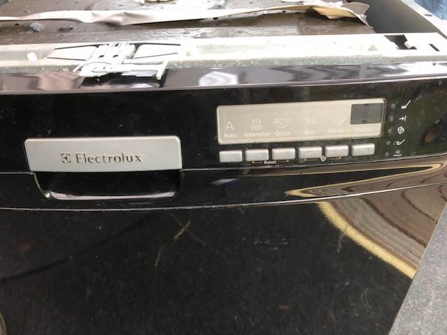

Electrolux diskmaskinspanel med programväljare och felkod 20 på displayen.
Electrolux diskmaskin (PNC) 91144601100 / Modell ESF66861KR.
Årsmodell, antagligen ca 2010.
ECO programmet som är ca 3 timmar, efter 2:20 stannar programmet med kod 20, detta med rena rör och rent vatten för felsökning.
Om jag sedan kör Rinse programmet, tid 15 min, så går den utan problem.
Har tagit bort pumpen och kör den separat med 230 Volt, går utan problem.
Var mer kan det vara för problem??
tacksam för hjälp.

Med stor sannolikhet skit i nåvåsystemet
Kontroll av pressostat och backspolning finns beskrivit här i forumet
Eller kila ner till elon och få tipps på en lokal diskmaskins specialist

Garanterat stopp i nivåsystemet som E-luxarn säger. Speciellt om du kört mycket på ECO programmet, rena döden för maskinerna. Krav från EU men omöjligt att få maskinerna att överleva om kunder som köper dem använder just det programmet...
P
det enda jag kan tänka mig då är att du måste spola (varm) vatten i slangen mot brunnen och att det inte räckt med att blåsa.
slangen skall sitta på brunnen och du tar loss den vid tryckvakten.
hitta på feltema en plastslang 8mm och tryck in den pressostatslangen den andra änden monterar du på diskblandaren.
öppna hastigt varmvatten kranen några gånger och kolla i maskinen om det kommer fram en massa gegga.
spola inte för länge för då kan den bli överfylld

har nu konstaterat att slangen till trycksensorn är ren.
provkört olika program utom det varmaste utan problem, detta med utan att maskinen är installerad.
Installerad, kört det varmaste programmet, efter 90 min kod 20.
har avloppsslangens dragning något med det att göra.

Det räcker inte om bara slangen är ren utan även nivåkammaren i brunnen.
Är inte avloppslngen förlängd eller förbjöd samt ren så ska det fungera

Kopplad till vattenlåset under diskbänken, inget stopp i avloppet.
K
Kopplad till vattenlåset under diskbänken, inget stopp i avloppet, fungerar om man byter program till t.ex Quick efter kod 20.
