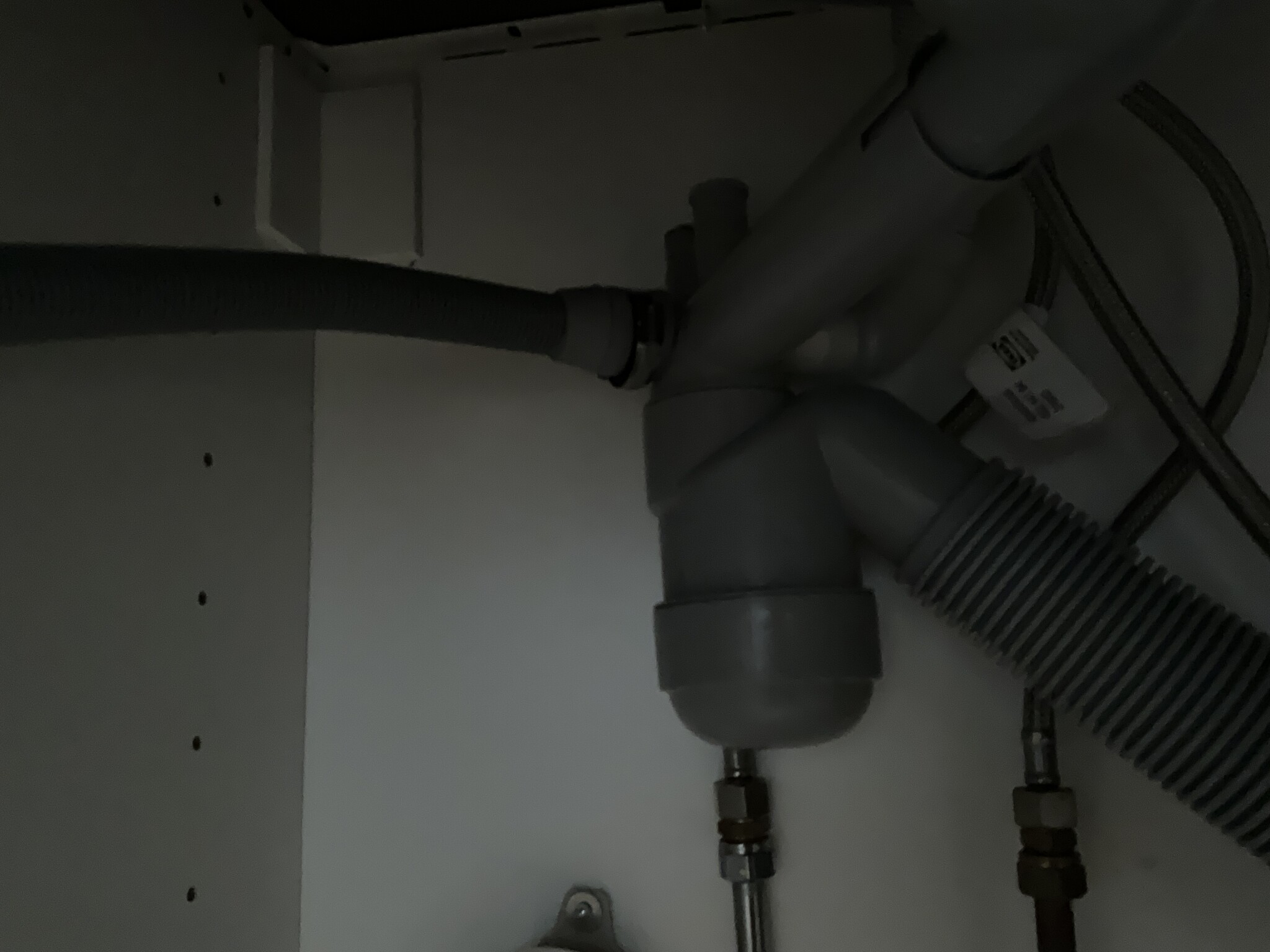

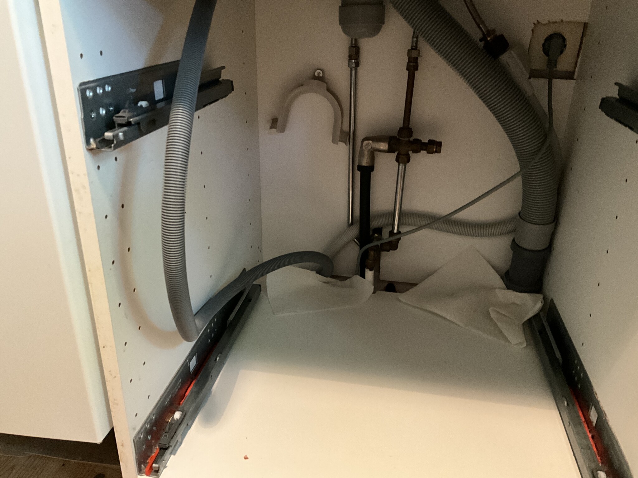

Några år senare… Vi har också samma problem. En sprillans ny diskmaskin. Nu testade vi ett sköljprogram. Varaner kommer in, men inte ut. Vi har kollat att inget stopp finns i själva avloppet. Vi har kollat så ingen plast eller nåt sitter där som skydd. Avloppsslangen är snustorr. Och den är inte vriden eller böjd på så sätt att det inte kommer fram vatten.
Någon som har en idé vad det kan vara för fel?

  • Diskmaskinens avloppsinstallation med synliga rör och slangar under ett köksskåp, inga tecken på skada eller blockering.
  • Diskmaskinsavloppsslangar under diskbänken med anslutningar och krökta rör som undersöks för potentiellt stopp.

I mitt fall var det faktiskt rörmokaren som hade gjort fel. Så fel att han sa att det var diskmaskinen det var fel på så att vi fick byta i onödan. Till slut upptäckte han problemet och skyllde på trötthet.
Problemet var som någon i tråden tidigare skrev - någon plugg som var kvar i avloppsslang eller något sånt. När den togs bort så tömde diskmaskinen vattnet som den ska.
tille1 och 1 till
Tack! Det kanske går att ta bort slangen från diskmaskin då…. För i andra änden är det tomt. Men ska se!
Vi hade kopplat fel ☺️Så det löste sig i alla fall.
Hur ?
D Dilato skrev:
Hur ?
Bra fråga! Klumpigt. Men det såg ut som två avlopp och jag valde fel.
