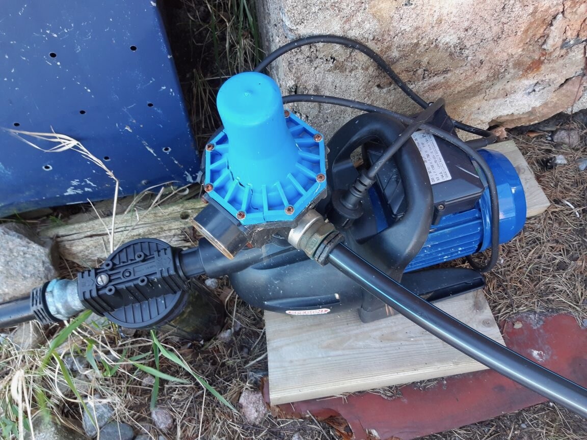

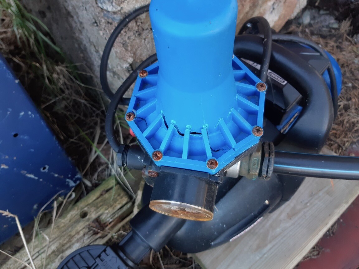

Hej. Till vårt sommarställe har vi dragit in bräckt vatten för dusch och disk. Det fungerar bra för ändamålet men slitage på komponenter kan vara rätt hårt. Kortast livslängd har pumpen haft trots att vi valt en modell som ska vara anpassad för saltvatten. Det vanliga är nog att pumpen dukat under av frost på grund av missar i planeringen. Men även andra komponenter på pumphuset verkar vara känsliga för saltvattenironiskt nog. Exempelvis rostar utvändiga skruvar på pumphuset och dosan för elektronik har visat sig ganska dåligt skyddad för fukt. Kanske är pumpen inte alls avsedd för att stå utomhus men jag tycker det är lite konstigt då komponenter ändå kan blötas ned vid hantering eller läckage från pumpen.
Systemet är en Speroni/Debe pump med tryckregulator. Ingående PEM 32 och utgående PEM 25 har jag för mig. Vi har haft en kåpa som täckt pumpen men den har nog inte varit tillräcklig för snö och oväder. Det är ganska långt upp till stugan. Säkert nära 10 höjdmeter. Nu tänkte jag köpa tredje pumpen men tänkte först fråga efter alternativ. En variant är att sikta på något billigare då det inte är någon större vits att lägga pengar på kvalitet om saker pajar av andra skäl. Å andra sidan kanske lösningen ligger i att försöka hitta en bättre installationslösning, ett rejält pumphus eller liknande.

Varför inte bygga ett enkelt pumphus bara ?B billy_pilgrim skrev:Hej. Till vårt sommarställe har vi dragit in bräckt vatten för dusch och disk. Det fungerar bra för ändamålet men slitage på komponenter kan vara rätt hårt. Kortast livslängd har pumpen haft trots att vi valt en modell som ska vara anpassad för saltvatten. Det vanliga är nog att pumpen dukat under av frost på grund av missar i planeringen. Men även andra komponenter på pumphuset verkar vara känsliga för saltvattenironiskt nog. Exempelvis rostar utvändiga skruvar på pumphuset och dosan för elektronik har visat sig ganska dåligt skyddad för fukt. Kanske är pumpen inte alls avsedd för att stå utomhus men jag tycker det är lite konstigt då komponenter ändå kan blötas ned vid hantering eller läckage från pumpen.
[länk]
[länk]
Sopm skyddar mot sol (UV) och vind och väta ?
Behöver inte bli ngt stort och dyrt, men skulle nog förlänga livslängden. Även om en pump kan stå ute och tål väta så tar väder och vind ofta rätt hårt.
