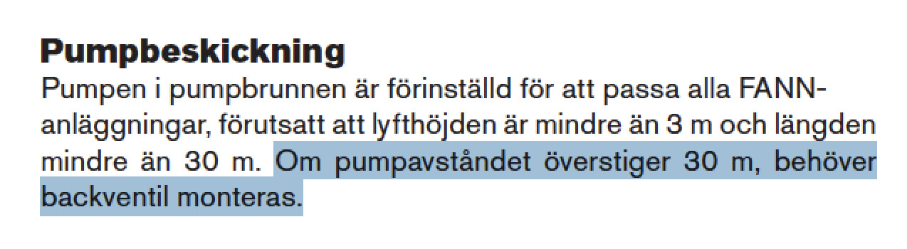

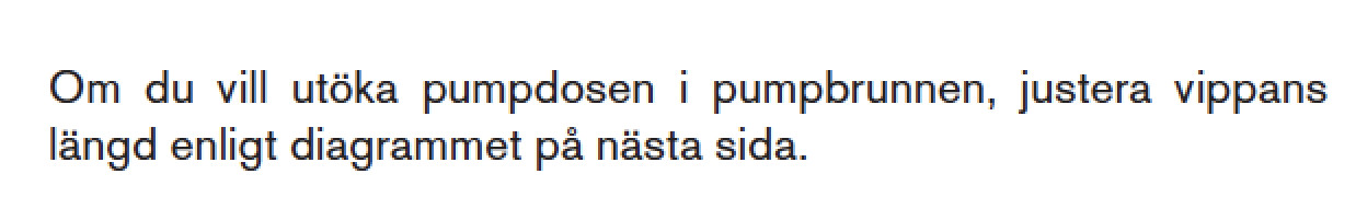

Manualen gav en del intressant info i sammanhanget:
Utdrag ur manual som beskriver installationskrav för pump i pumpbrunn med lyfthöjder och längder. Text från en manual om justering av pumpdos i pumpbrunn.
OK flotör, Hur är det nu rinner det tillbaka och startar pumpen nu med. ? Det är en magnet som sitter på topp av flottören och när den flyter upp så påverkar den en kontakt ( som sitter i en tät del på pumpen ) och det är lite mellan till/från nu. Vet du nivåskillnad mellan till och från , du får kolla så det inte är för lite , vid 15 cm mellan start/stopp är det ett gränsfall.
Såg nu att det går att justera slaglängden på flottören, du får prova.
[bild] [bild]

Står så i manualen, se inlägg # 33 som Claes visade
Gällde inte det pumpen med vippan? Jag har ju bytt ut den mot en med flottör som sagt som ser ut som två klockor ovanpå varandra.

Då verkar jag äntligen ha löst mitt problem med backvattnet. Jag upptäckte idag att klockorna på flottören var ställbara. Så med lite trial and error hittade jag ett läge på dom där pumpen klarar av allt vatten som rinner tillbaka från utloppsröret utan att dra igång igen.
Vill jag att den ska dra igång igen efter att allt vatten runnit tillbaka så måste jag själv höja nivån i brunnen med 6-8 liter innan pumpen drar igång igen.
Backventilen är numera bortmonterad.
