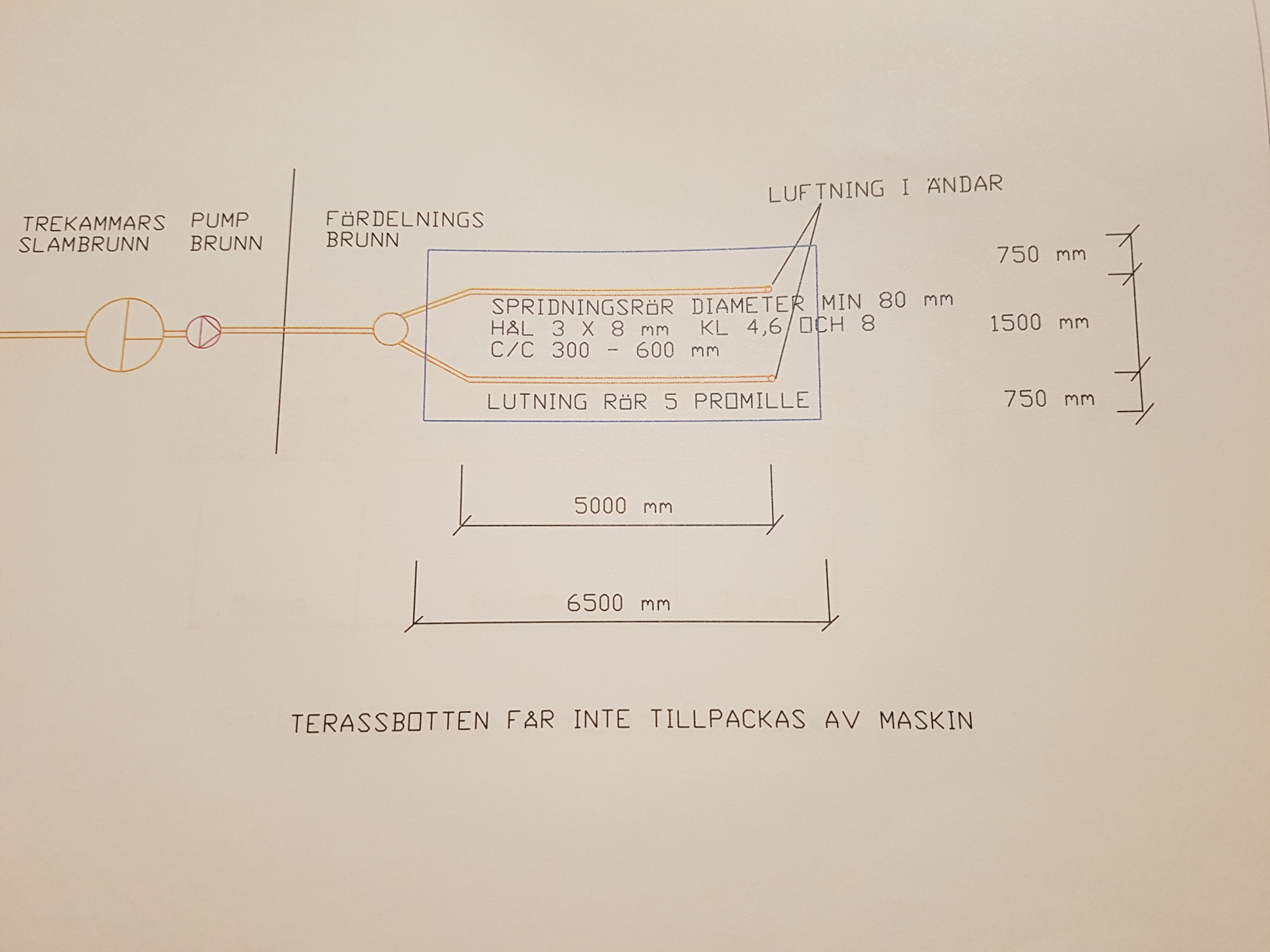

Jag blev osäker och blev tvungen att kolla ritningen på systemet som vattenutredaren gjorde åt oss. Och där har vi en fördelningsbrunn. Så jag får ändra mig. Vi har alltså system 1. Ritning av ett avloppssystem med trekammarbrunn, pumpbrunn och fördelningsbrunn samt måttangivelser.

Kolla då att utloppet från pumpen ligger långt över maxnivån i fördelningsbrunnen. Om det gör det kan ju bara vätskevolymen i slangen som är ansluten till pumpen rinna tillbaka.
Du har ca 50 meter som pumpas, grovlek på slangen ?
Kolla då att utloppet från pumpen ligger långt över maxnivån i fördelningsbrunnen. Om det gör det kan ju bara vätskevolymen i slangen som är ansluten till pumpen rinna tillbaka,

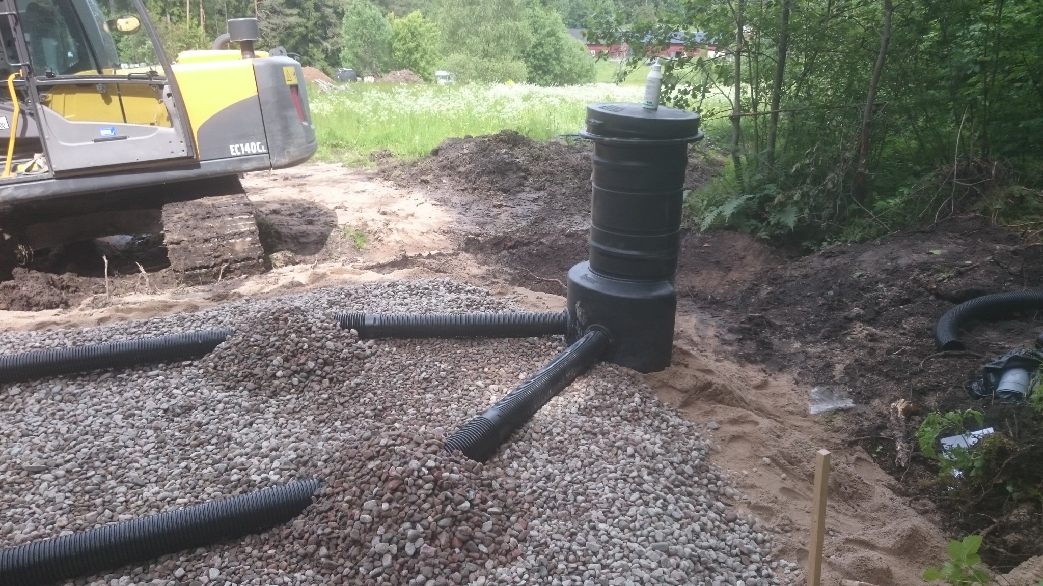

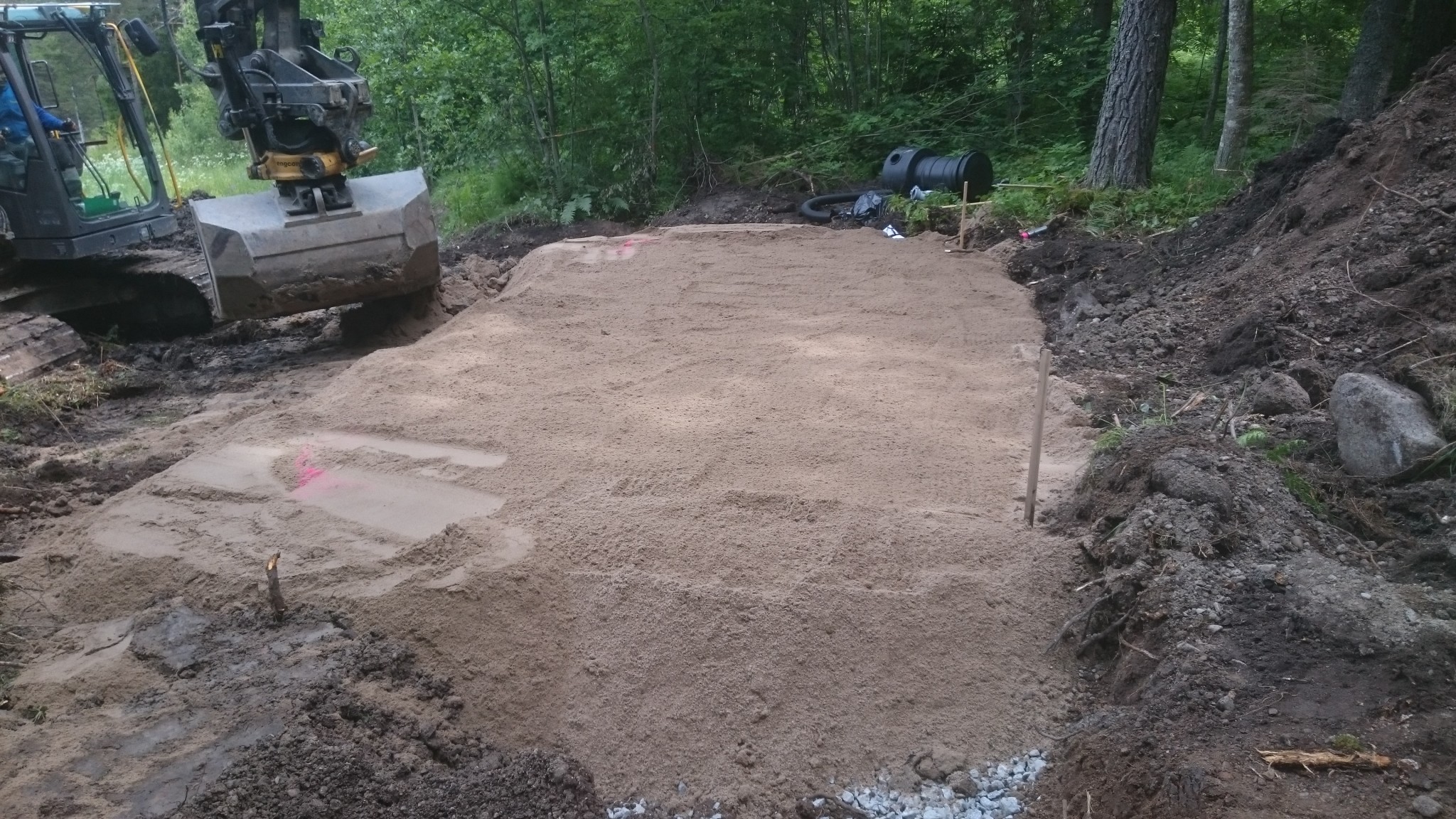

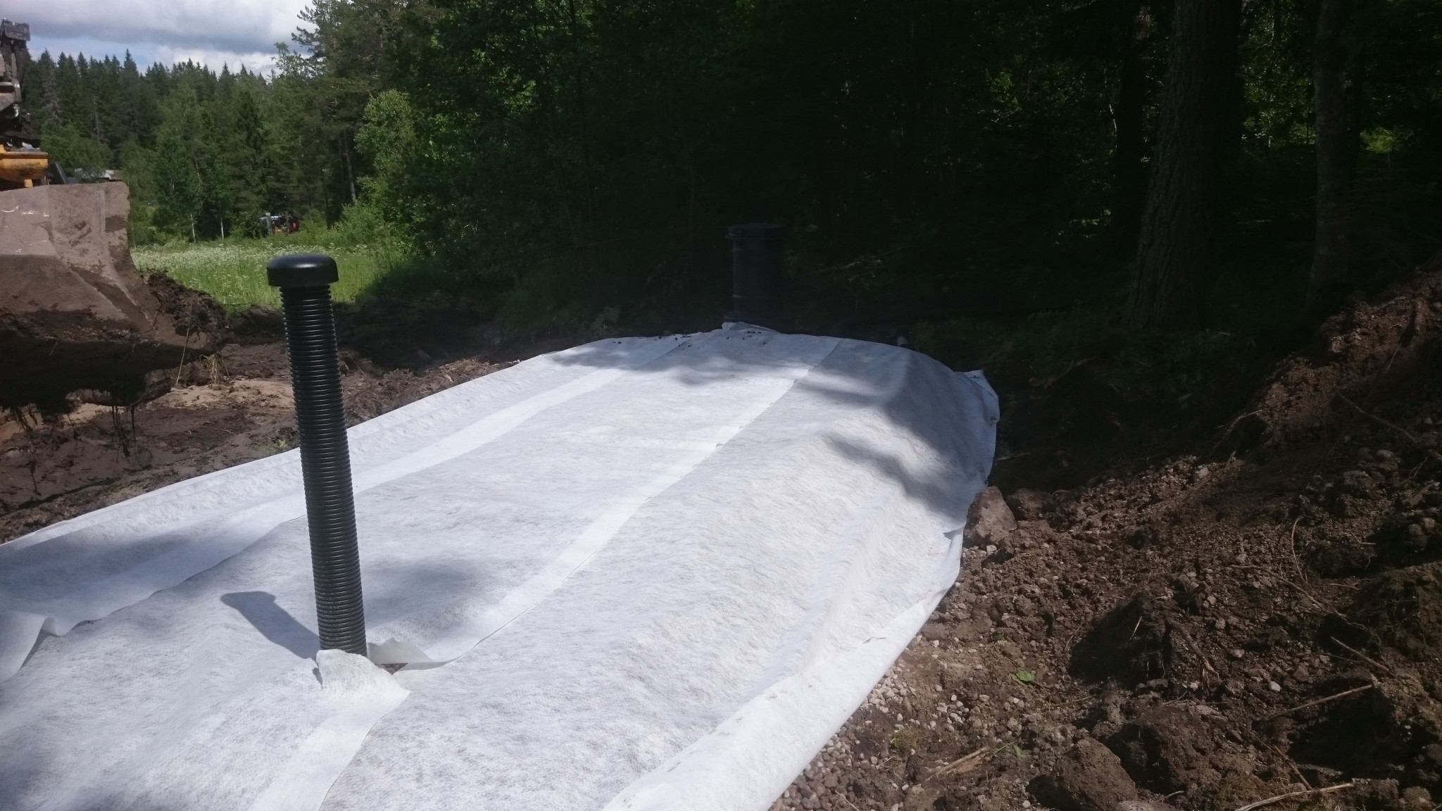

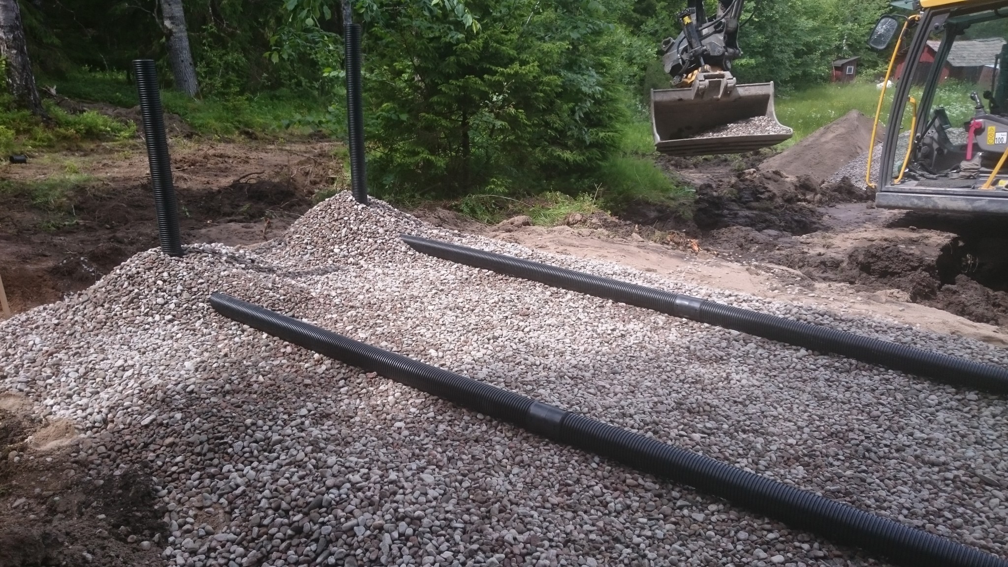

Jag får ta en titt på det. Hittade lite bilder från bygget av markbädden i ett gammalt mejl från entrepenören. Byggnation av markbädd med grävmaskin, avjämnad sand och rör vid skogsområde.
Byggarbetsplats med markbädd under konstruktion, grävmaskin och dräneringsrör.
Markbädd under konstruktion med geotextil och ventilerad rörstång framför skogsmark.
Byggande av markbädd med grus och rör, grävmaskin i bakgrunden på en arbetsplats.
