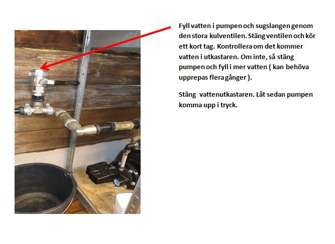

Tänkte att man kunde sätta en T-koppling med kulventil på insugsslangen direkt före pumpen för att
där fylla på med vatten.
Är detta en bra idé och inget som påverkar negativt på nåt sätt?

Vi tar bort en del av slangen i den grävda brunnen för att rengöra backventil och sil.
Då töms hela nedgrävda slangen på vatten och då är det svårt att få pumpen att suga vatten igen.
Enda sättet jag lyckats med det är att fylla på med vatten igen i insugsslangen genom att ta bort
slangen vid pumpen. Bara med en tratt typ.
Blir alltid bökigt att få tätt varje gång osv.
Så tänkte sätta en T-koppling med kulventil före pumpen och fyll den den vägen och inte behöva lossa på några rör eller slangar.
Jo det bör inte vara några problem.
Luften tar sig väl ut genom kulventilen när man fyller på.
Okej så du föreslår en koppling med utvändiga gängor som gängas in direkt i pumpen och sen sätta befintlig slangkoppling på andra änden? Ja är nog bättre än att kapa slangen.

Det förklarar lite mer.
Vill du fylla med hink så tror jag man får sikta på sugsidan. Kolla först om du kan hitta t-kors i rätt dimension.
