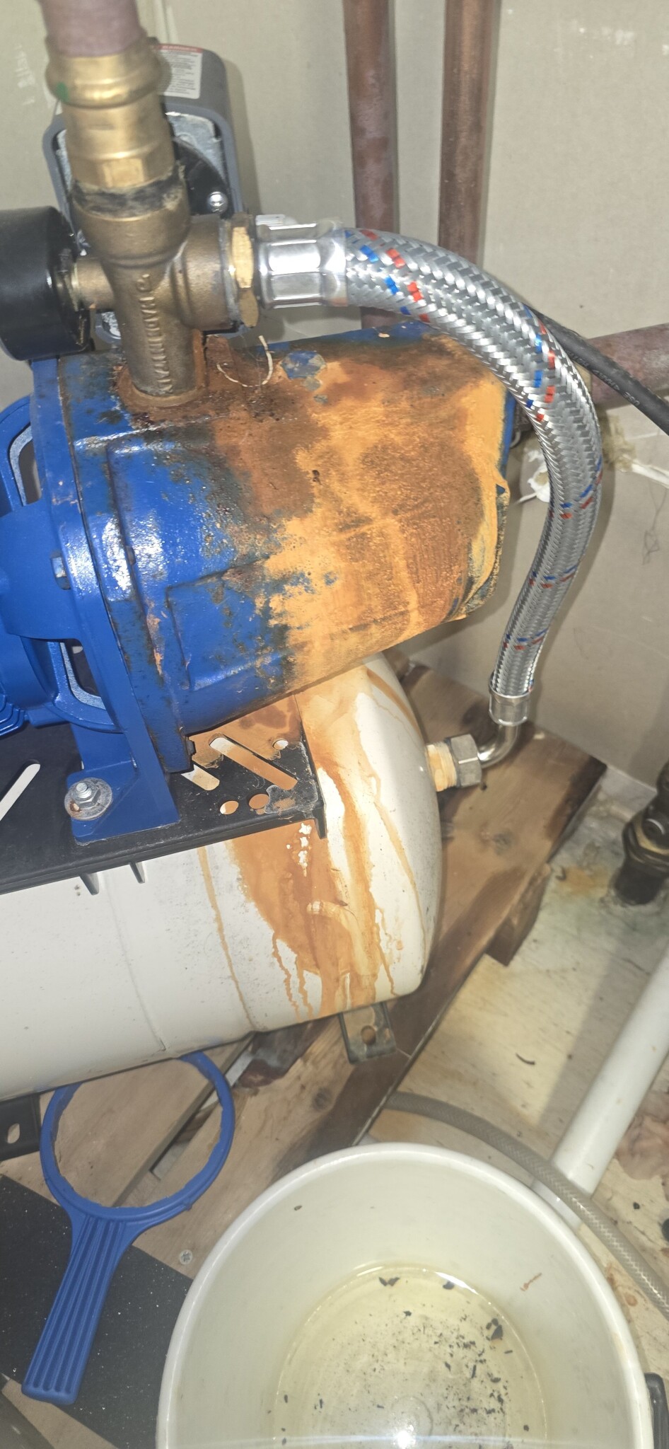

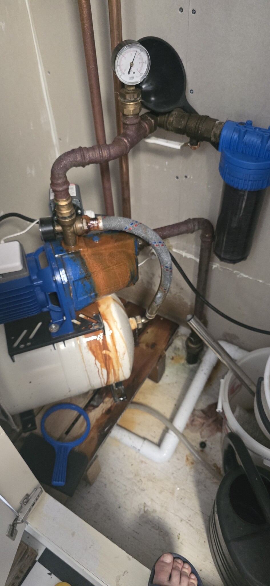

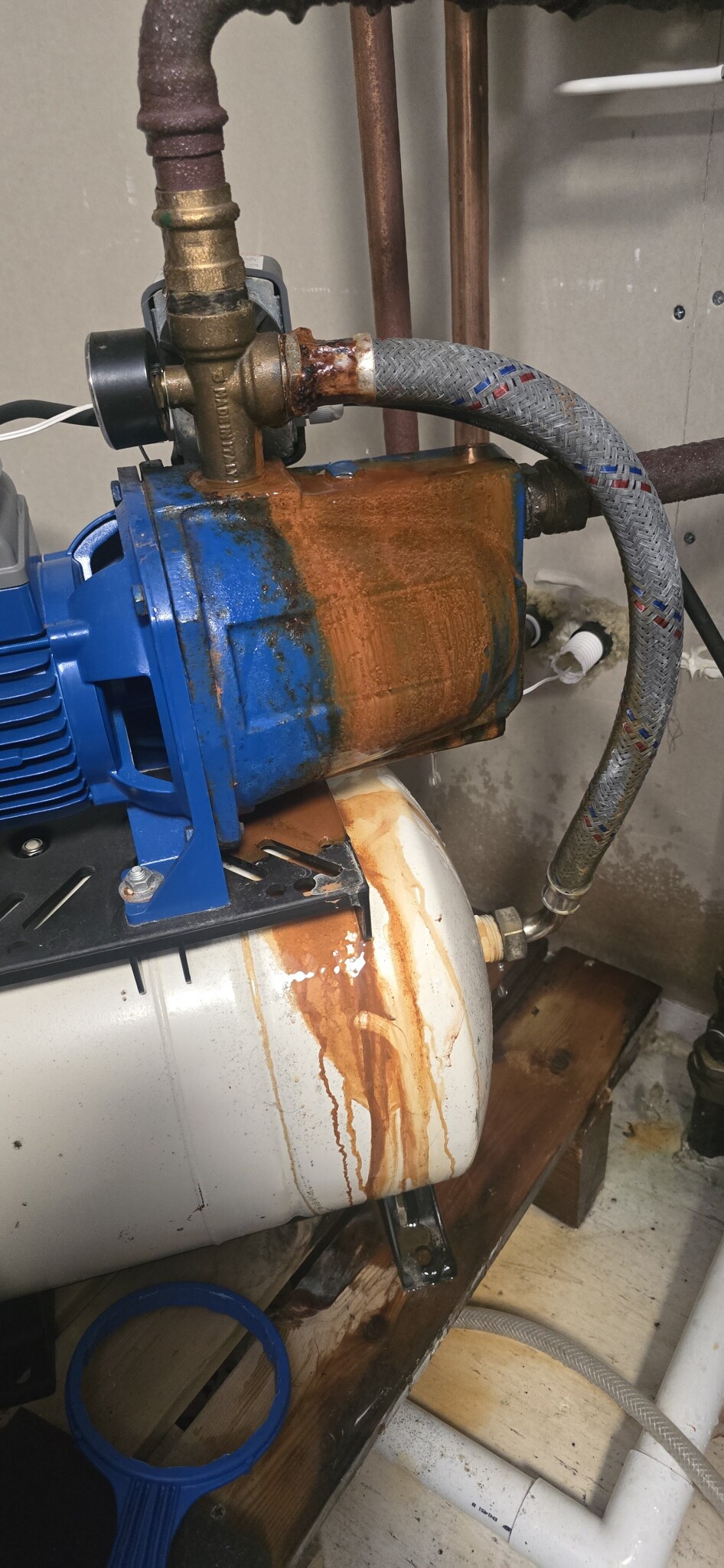

Har lite panik här hemma. Inte tittat till vattenpumpen på länge. Men fick ett infall idag och visst fan har den börjat läcka. Och rejält dessutom.
Anslutning verkar ha rostat sönder och det sprutar vatten. Någon som kan förklara varför kopplingen har rostat såpass mycket?
Vad heter dessa slangar och är det standard mått? Bifogar lite bilder.
Tacksam för snabbt svar ska försöka köpa en ny anslutning imorgon om jag lyckas hitta rätt.
Vi får vara utan vatten sålänge.

miljön verkar inte direkt snäll om man ser på presskopplingarna (såg vid närbild att det också ha kondens på sig vilket gjorde att ytan såg lite konstig ut)...
förmodligen räcker det att du byter armerade slangen om du få loss den i ändarna och med den i handen försöka hitta något liknande i både anslutning och längd.
mässing brukar inte driva korrosion men har vattnet hög ledningförmåga och kanske av korrosiv natur så kan det ändå blir korrosion när 2 olika metaller som slangkopplingen i stål mot mässing med metallisk kontakt mot varandra, och i det här fallet förlorade järnet och korroderade.

Är gängan närmast ovanpå pumpen tät?
Utöver slangen kanske åtgärd behövs även där. Men presstångsentusiasten verkar inte ha gjort den delen enkel. Går det ens skruva loss?

Bara lossa nertill och gänga/snurra slangen.

Jo. Jag menade "made in Italy" krysset med manometern, ifall det även var problem där.

På sommaren bildas mycket kondens därinne borde man försöka isolera rören? Vi har dessutom väldigt mycket mangan i vattnet det kanske även bidrar.
Finns det några andea förebyggande åtgärder man kan göra för att undvika detta i framtiden?

Ja gängan verkar tät. Läckan sitter på det rostangripna metallhöljet i slutet av anslutningsslangen.

Finns ingen genväg, bara byta slang.

Tack för svar. Fick tag en polare som är rörmokare och jag kunde ta ut en ny anslutning på hans konto på rörgrossisten. Allt löst och frugan kallade mig till och med för King 🫡 Det har aldrig hänt förut. Så ett tips bara.
