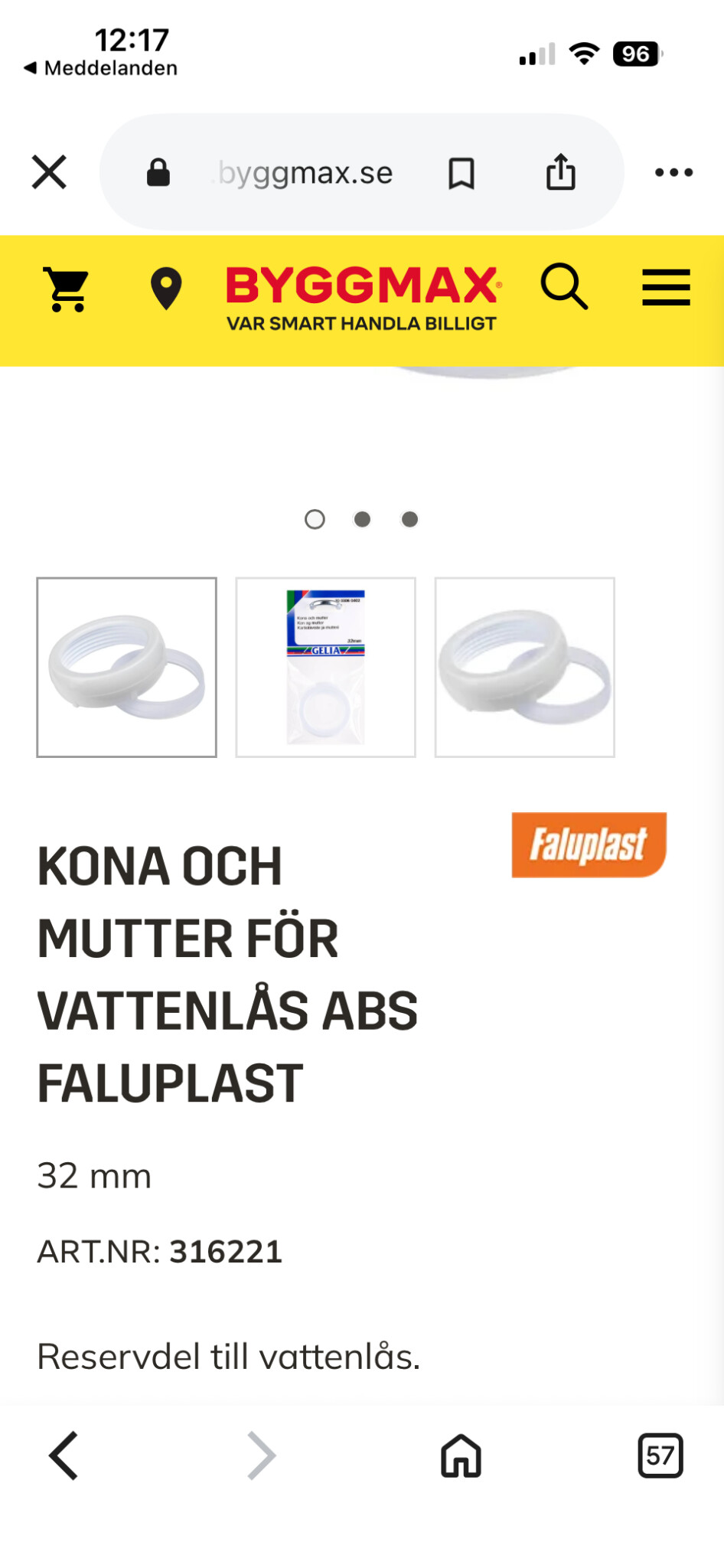

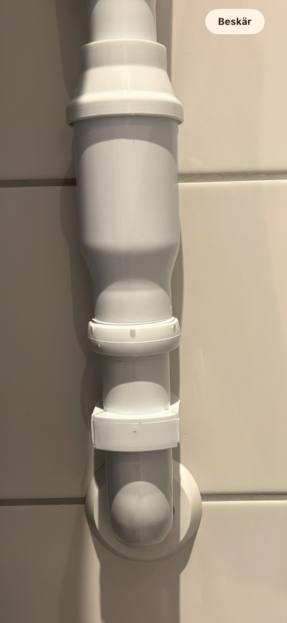

R Robertsjoo #1 Medlem · 13 inlägg söndag 12:21 Robertsjoo Medlem 13 inlägg söndag 12:21 #1 Har ett rakt vattenlås med en 32 mm plastmutter som tätar utloppsröret mot vattenlåset. Köpte en ny då jag råkade slänga packningen. Ska den smala delen av packningen riktas mot vattenlåset eller nedåt mot muttern? Inloggade ser högupplösta bilder Logga in Skapa konto Gratis och tar endast 30 sekunder Inloggade ser högupplösta bilder Logga in Skapa konto Gratis och tar endast 30 sekunder GoC:s inlägg har markerats som bästa svar. #tätning #vattenlås #vattenlås-tvättmaskin
Bästa svaret GoC #2 Medlem · 4 419 inlägg söndag 12:25 GoC Medlem 4 419 inlägg söndag 12:25 #2 Breda mot muttern. Muttern skall pressa ner tätningen så den tätar mellan rör och vattenlås
