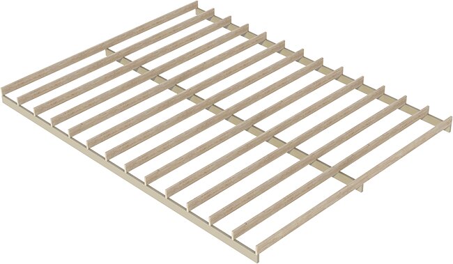

Hej! Jag bygger (mitt första!) trädäck. Ska göra ett kryssbjälklag, men blir inte riktigt klok på om det spelar någon roll i vilken riktning bärlinorna går. Det vill säga, behöver de ligga i samma riktning som trallbrädorna, eller spelar det ingen roll när det är ett kryssbjälklag? Så länge jag ser till att lägga bjälklaget så att det finns något att skruva i förstås.

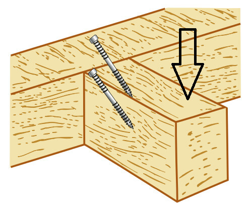

Ja. Och trallbrädorna ligger parallelt med kortlingarna. Dessa fäster du i bärlinorna med antingen balkskor eller skråskuvning .smh skrev:
Kortlingarna behöver inte bära någonting utan är bara för att stadga upp bärlinorna i sidled och mot förvridning.
En bieffekt är att de fördelar en punktlast från en bärlina till de närliggande och ökar därmed bärlinornas svikt en aning. Därför är det viktigt att kortlingarnas längd passar exakt i mellanrummet och att dom är kapade i exakt rät vinkel.

Tack! Då förstår jag faktiskt (till slut). Tack för hjälpen!T Thomas_Blekinge skrev:Ja. Och trallbrädorna ligger parallelt med kortlingarna. Dessa fäster du i bärlinorna med antingen balkskor eller skråskuvning . [bild]
Det här är ett kryssbjälklag https://www.byggahus.se/forum/threads/barlinor-at-vilket-hall.578780/post-6694982
Skruvreglar ligger ovanpå bärlinor.
Det som verkar eftersökas är någon form av nedsänkt bjälklag. Då används inte bärlinor, utan som nämnts kortlingar mellan skruvreglarna för att stadga upp hela konstruktionen (eller kottlingar beroende på vart i landet man bort typ).
