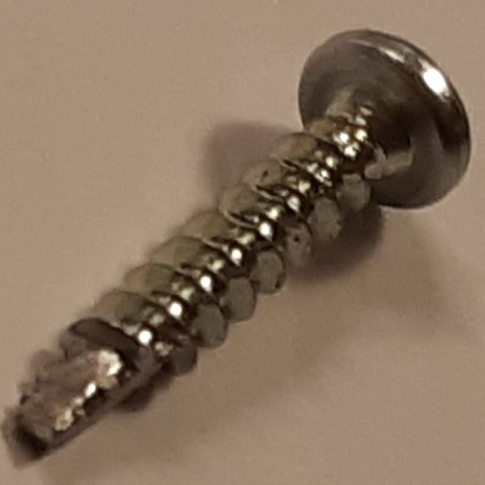

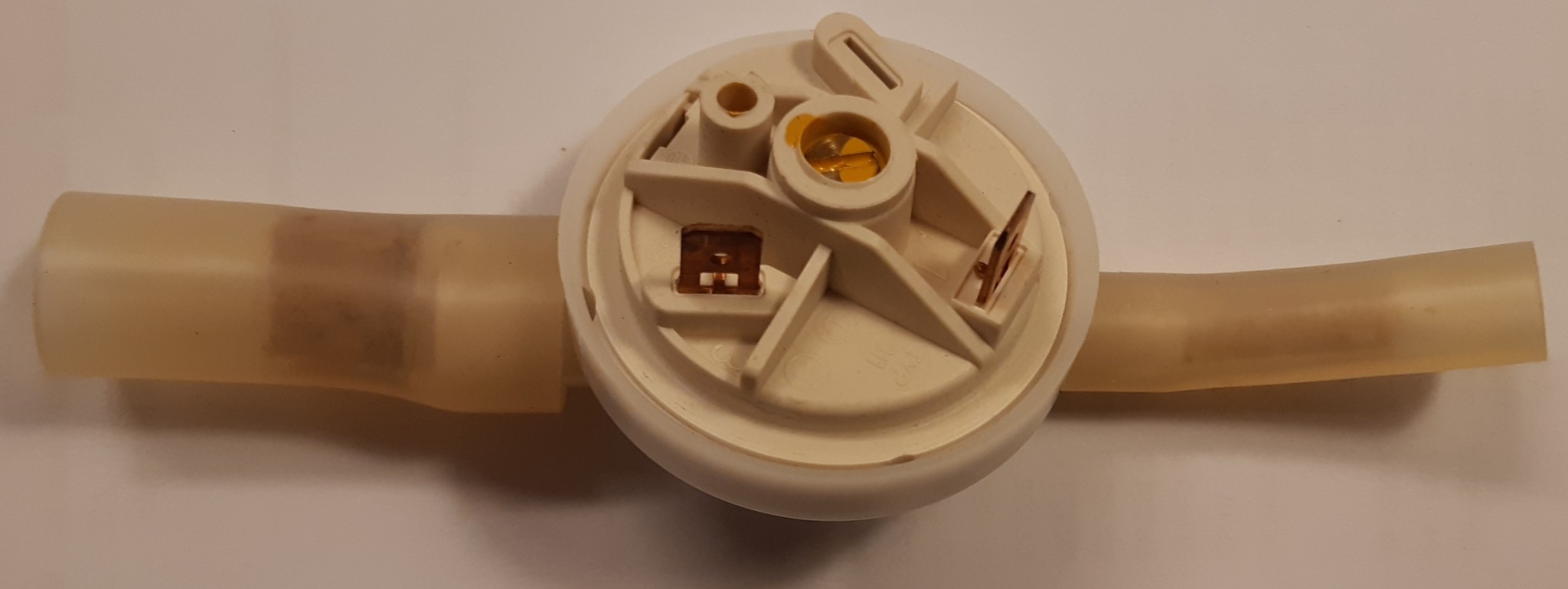

Fixat Melitta kaffebryggaren.
Den började få problem att starta på bara en kopp vatten, vilket jag ofta brygger. Det gick att lura den genom att pricka röret i tanken där vattnet rinner ner till kokaren när man hällde i.
På detta rör sitter en nivåvakt, pressostat som slår till vid en minsta vattennivå. Den började tydligen bli lite trög. För att få isär apparaten behövdes trekantiga bits, TA, vilket jag inte hade. Jag filade spetsen på en skruv med torx-skalle så den blev trekantig. Sedan gick det fint att skruva loss. Jag hade en gammal pressostat från en skrotad bryggare. Seriekopplade de två och blåste i röret som var tilltäppt i andra änden. Reserven klickade tidigare än den dåliga. Skruvade ett knappt halvt varv moturs på den stora justerskruven, och sedan klickade den dåliga precis innan reserven. Ett plastklips gick av när jag tog loss tanken men det gjorde inget.
Tillbaks ned allt och nu startade bryggaren på en halv kopp vatten.
/Höghus
/Höghus

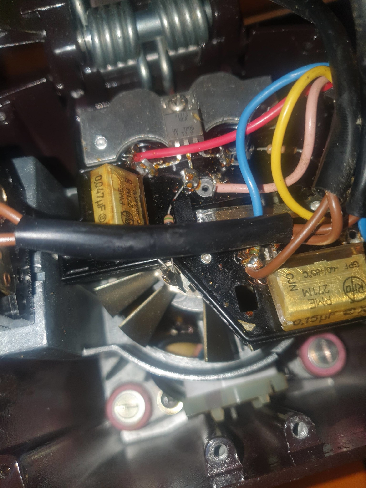

Skulle rädda en gammal hushållsassistent där den magiska vita röken läckt ut. Hittade på internet att det var några kondensatorer på styrkortet som kunde ge upp så beställde nya delar och skred till verket.
Riktigt antiklimax när den sista kondensatorn hade för korta ben. Hur gör jag nu? Hittar ingen med långa på electrokit eller elfa. https://www.electrokit.com/produkt/x2-kondensator-47nf-275vac-15mm/
Förläng benen med lite kopplingskabel. Kanske lite krympslang på om de är risk för kortis.H halj skrev:Skulle rädda en gammal hushållsassistent där den magiska vita röken läckt ut. Hittade på internet att det var några kondensatorer på styrkortet som kunde ge upp så beställde nya delar och skred till verket.
Riktigt antiklimax när den sista kondensatorn hade för korta ben. Hur gör jag nu? Hittar ingen med långa på electrokit eller elfa. [länk]
Min Assistent släppte också ut röken ur avstörningskondensatorn men den går lika bra ändå.
/Höghus
Precis som Höghus skriver: ett par stumpar vanlig FK (med bibehållen isolering) funkar säkert utmärkt. Komponenten måste ju inte sitta dikt an emot kortet, utan kan placeras på ett lämpligt ställe med "förlängningskablar" och fästas med kanske lite smältlim om det finns risk för vibrationer eller att den slänger omkring.
