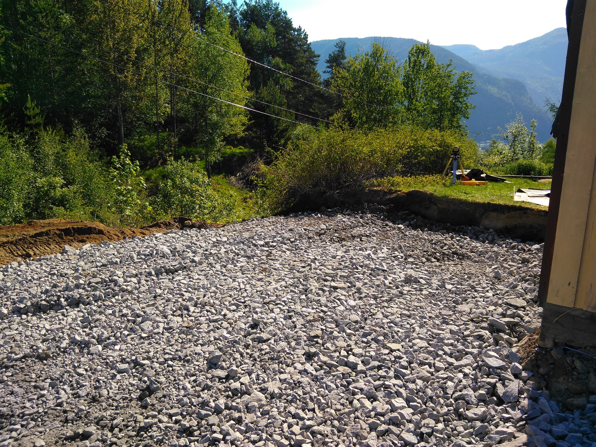

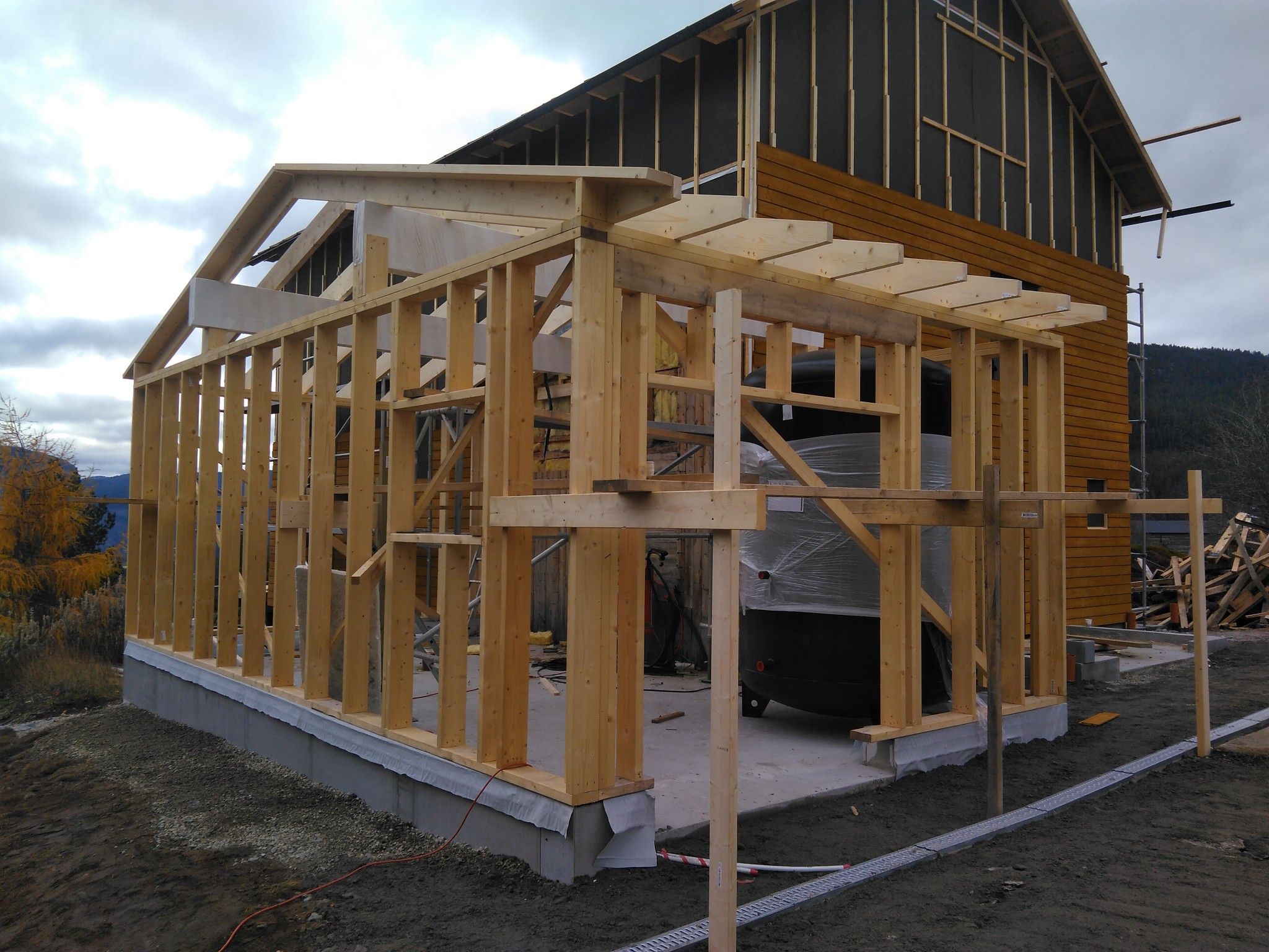

Hei, folkens!
Då har våren kome til Noreg og vel så det, så no er me godt i gong med bygging!
Eg kjem til å oppdatere tråden etter kvart slik at dei som er interesserte kan få fylgje med på korleis me har valt å løyse dette her. Vonleg kan det vere til hjelp for andre som tenkjer i same banar.
Eit lite bilete som syner grunnarbeidet der tilbygget med fyringsrom/teknisk rom skal vere:
Sidan der skal inn ein akkumulatortank på fem kubikk så er det viktig med skikkeleg underlag. Her nedi ligg det cirka 1,5 meter med stein, og betonggolvet vert skikkeleg dimensjonert.
Ting tek tid, men då har rammeverket til fyringsrommet begynt å reise seg:
Legg merke til akkumulatortanken på 5000 liter som allereie er på plass (førebels utan isolasjon). Porten på framsida er stor nok til å få tanken inn/ut viss det skulle verte naudsynt på eit seinare tidspunkt, men sidan me hadde sjans til det så valde me å krane han inn før takbjelkane kom på plass. Det er noko med å sleppe å buksere inn og reise opp ein tank med ei tomvekt på 582 kg viss ein ikkje behøver...
