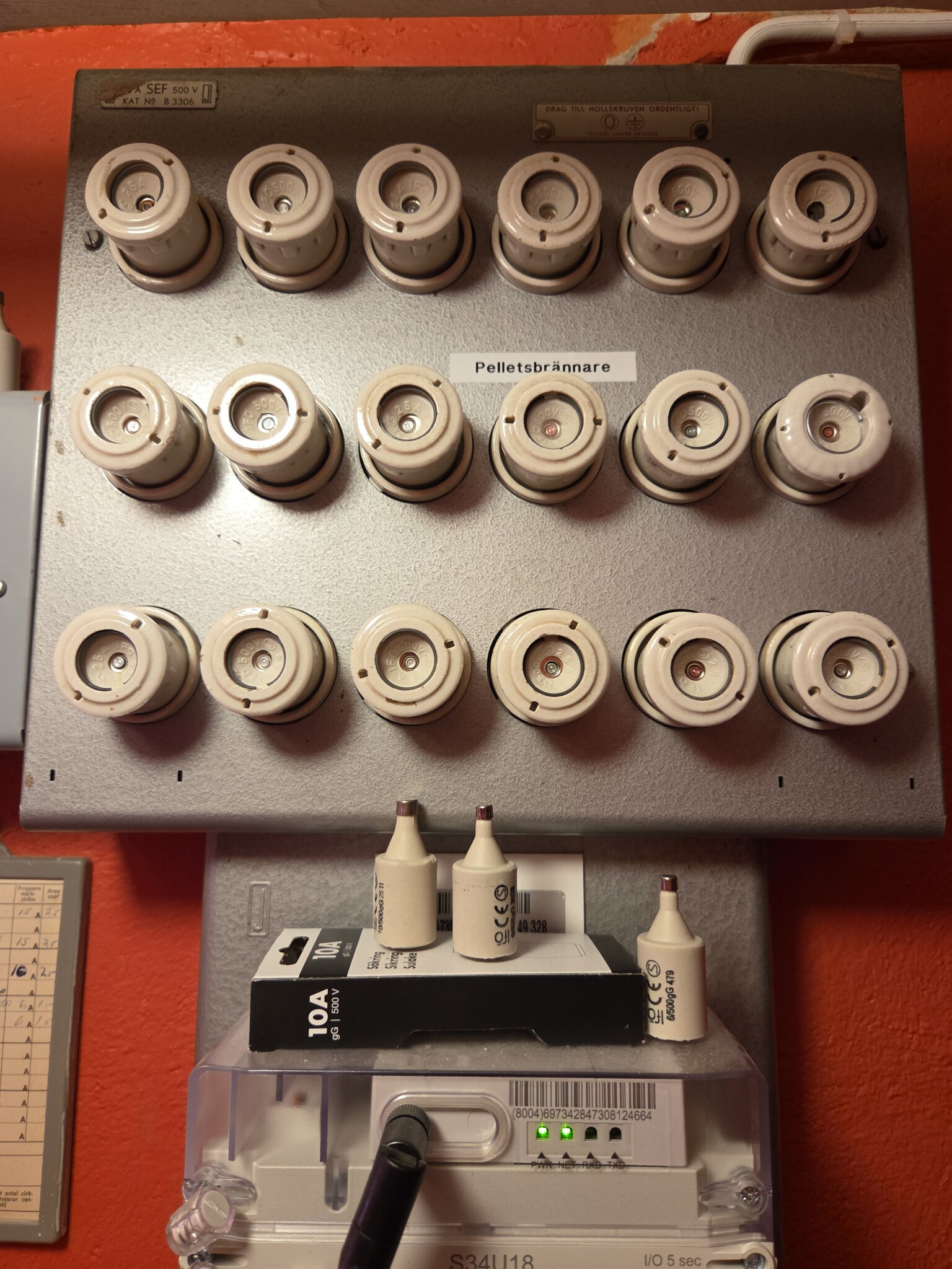

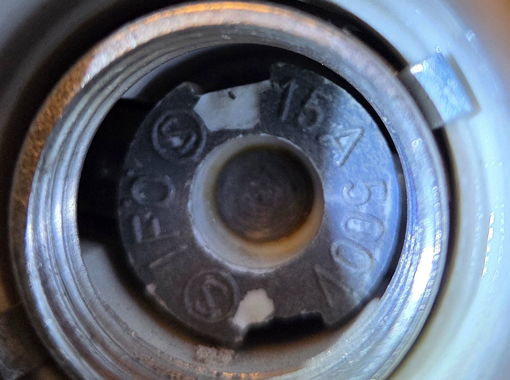

Har nyss flyttat till ett hus med gammalt proppskåp, när jag ska laga mat så går proppen hela tiden, det sitter en 6a propp i, men när jag lyser in i hålet så står det 15a, 500v på passringen, kan man byta till en 10a

Elcentral med keramiska proppsäkringar och märkningen "Pelletspanna", två nya säkringar står ovanpå en förpackning av 10A-säkringar.
10A kan du lungt sätta i.
Troligen går det även att sätta i 16A.

Tack för hjälpen

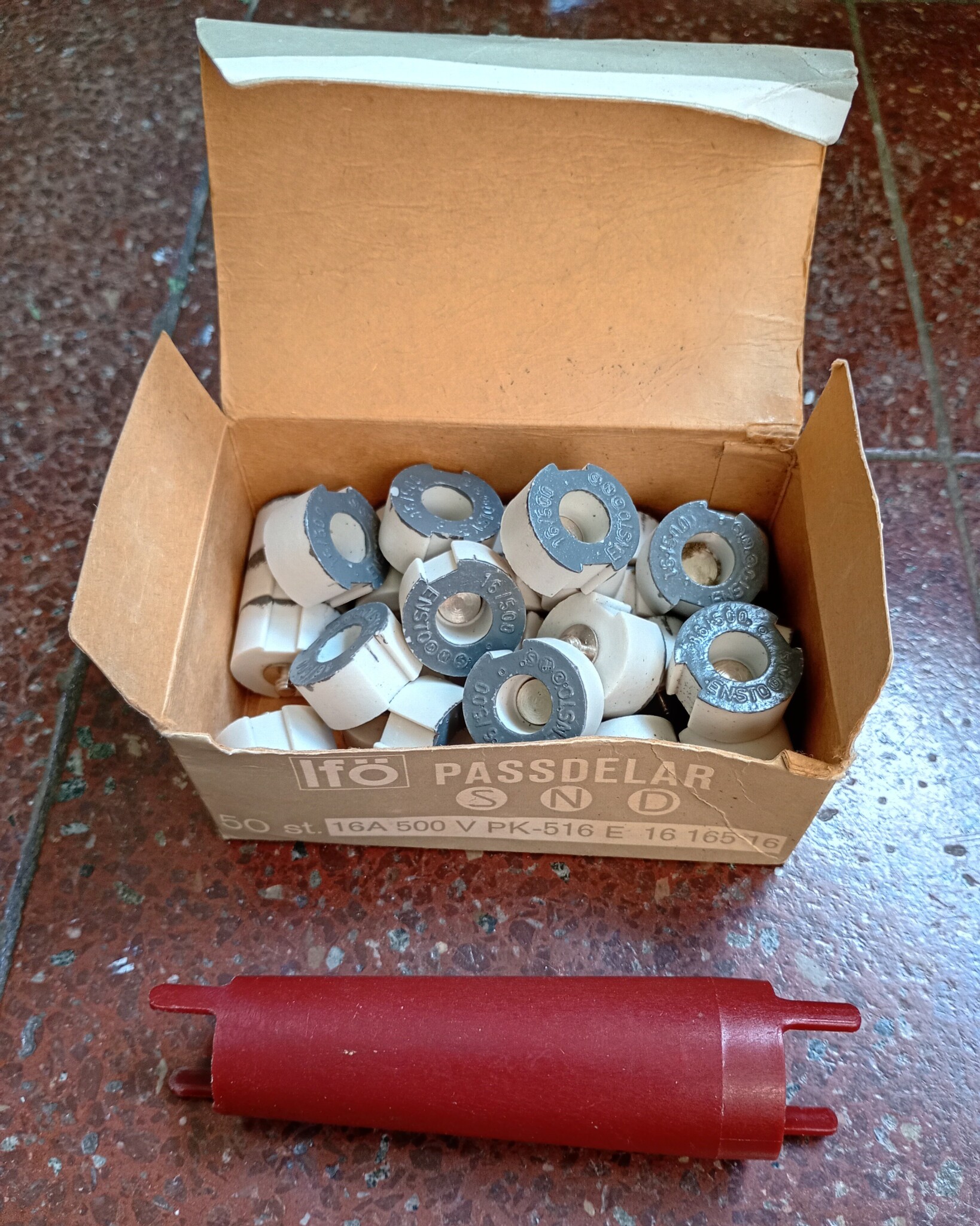

Det är som sagt inget problem med att du sätter i större säkring där upp till 16 A passar. Men något du oavsett ska göra är att få botten du visar den sk passdelen, passkontakten utbytt. Den befintliga är bränd och ger dålig kontakt som i sin tur ger mer varmgång med ännu sämre kontakt som följd. Det blir särskilt tydligt om du säkrar upp och ökar belastningen så få det gjort eller gör det själv om du tror dig klara av det. Både delen och ett litet verktyg att använda finns i bygghandeln.
avh67f och 1 till
Det du behöver är en passdelsnyckel och en ny passdel av rätt storlek, två minuters jobb och sen är det klart.😀

Nu blev jag lite nyfiken, grå 15A passdel? Är det en gammal standard som sedan ersattes med 16A?
Varför? Vad ska hon byta passdel för?
Anledningen är den som @GK100 skriver i inlägg 6.
lars_stefan_axelsson
Den gamla ser inte speciellt blank ut i botten så en ny minskar risken för varmgång högst avsevärt.
Dessutom hade hon 15 A och det är väl inte så vanligt i dag.
Missade bilden på passdelen, ja den är inte så fin ut. 16A diazed passar dock.
Sen ska det väl nämnas att byta passdel är ett elinstallationsarbete 👍
