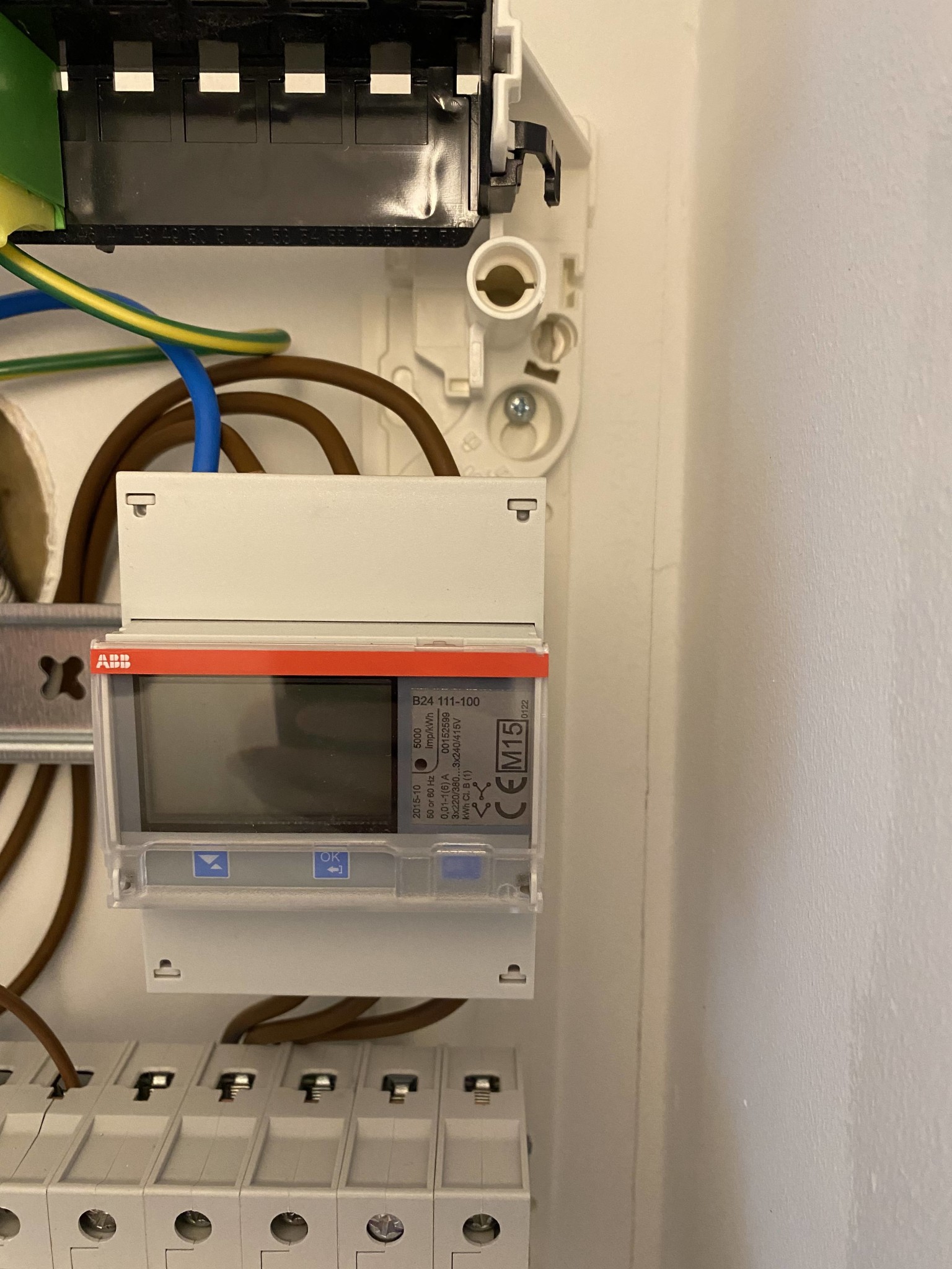

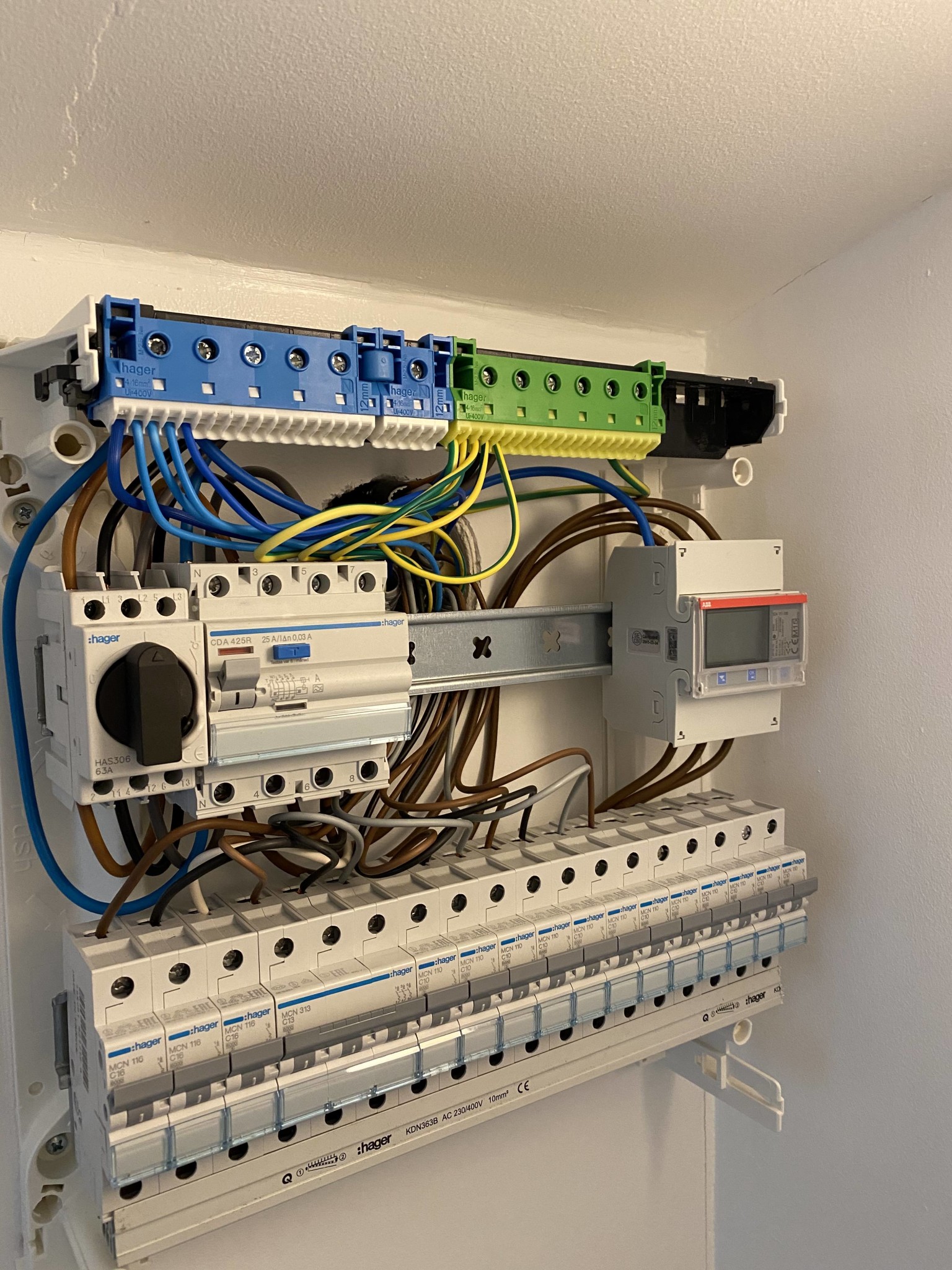

Proppskåp display?
Eller så är det bara tryckt på plastremsan som är påklistrad.useless skrev:
Funderar lite varför elektriker valt just B24-mätaren, vad jag kan se kostar den tusingen mer än direktmätta B23 vilken hade klarat 65A.
Kanske något skräp hen hade liggandes.
Hempul och felköp som pularen nu har svårt att sy ihop?E El-Löken66 skrev:

Tog bort fronten:
Var sitter de där batteriet man ska byta?

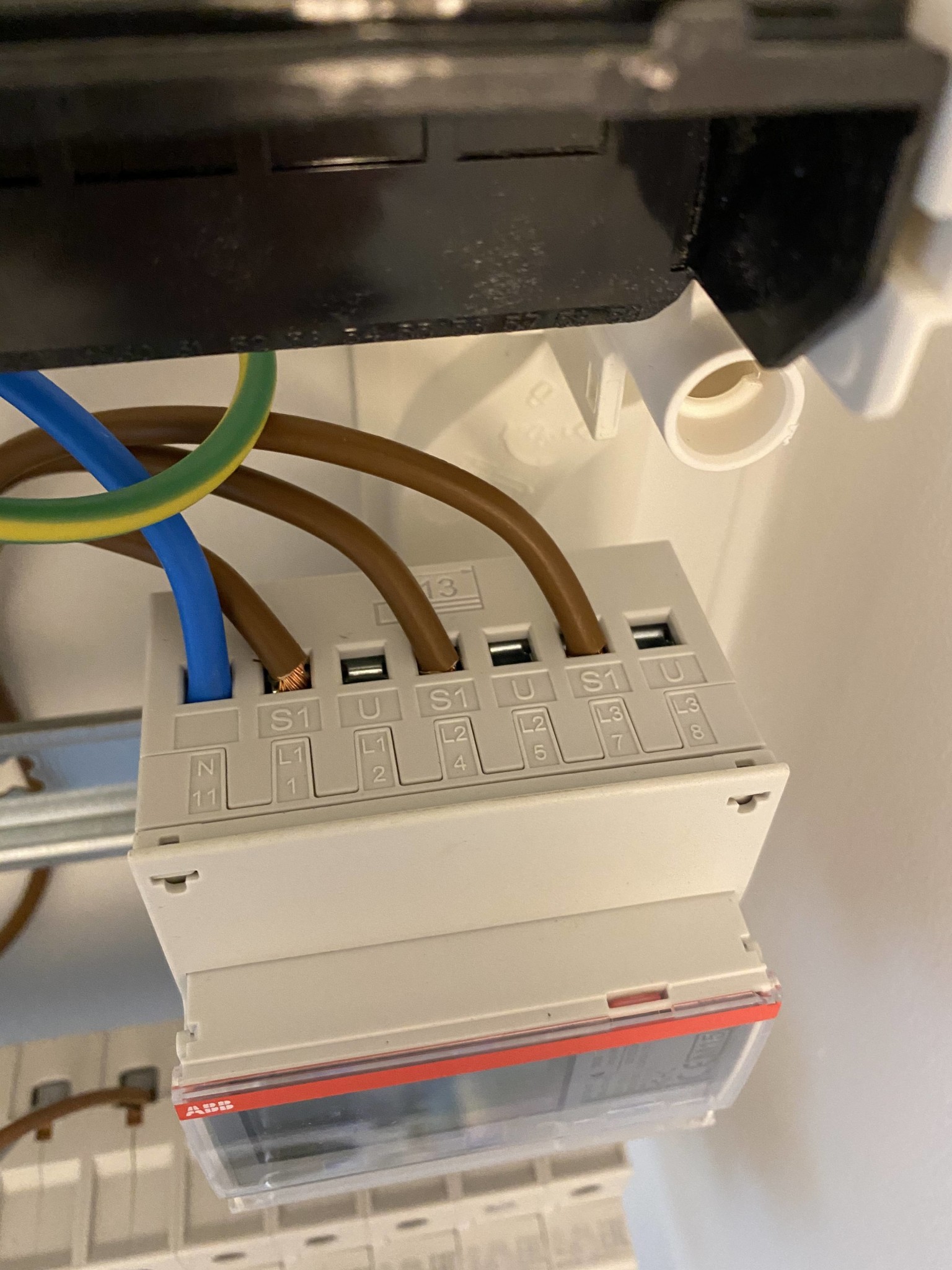

Mätaren är felkopplad. Installatören har tittat på anvisningen för B23 (direktmätning) men detta är B24 som har strömtrafomätning och ska ha en helt annan koppling. Det antyds också av märkningen på plintarna (S1/U, per fas. på botten antagligen S2).
Klantigt av elektrikern som får komma och fixa. Jag skulle gissa att mätaren inte mår så bra när man försökt skicka belastningsström genom anslutningar avsedda för strömtrafo. Har du el i attefallaren alls?
Här är manualen för den intresserade
