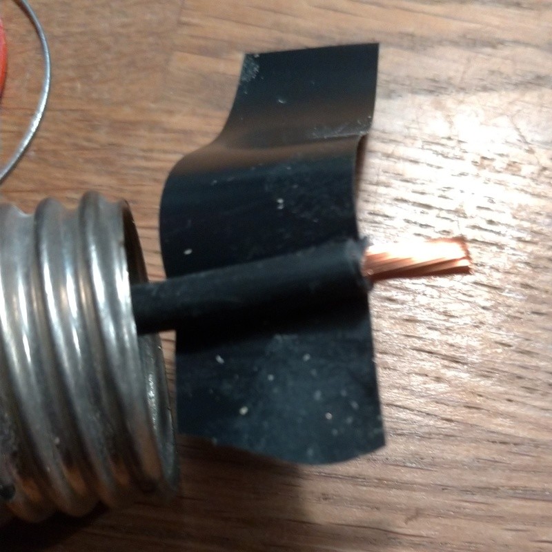

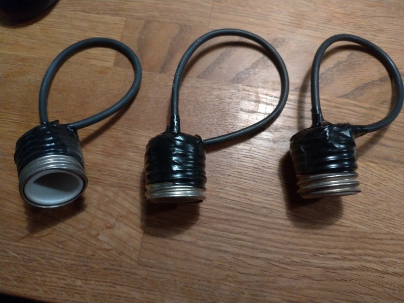

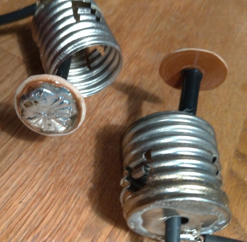

G GM_forever skrev:
Bygg en själv!
Det är bara till att skära till en tunn, rund isolerskiva som passar precis invändigt i en propphuv.
Skivan ska förstås separera säkringens botten från huvens metalldel.
Skivan får ha ett litet hål som man kan få en 2,5 mm2 RK igenom.
Grejen är att du trär en kort dubbelvikt RK genom inspektionshålet på huven (efter demontering av glaset, förstås...) så att ena avskalningen hamnar på insidan isolerskivan i kontakt med säkringens botten.
Den andra avskalningen på RK´n ligger på isolerskivans andra del, klämd mot propphuvens metallhölje - och vips!
-En yttre strömslinga som du kan trä in tångamperemetern i!
Sedan kan man ju alltid förfina konstruktionen med en riktig kontaktplatta på insidan av isolerskivan, o.s.v., men för en snabb enkel mätning funkar detta bra!

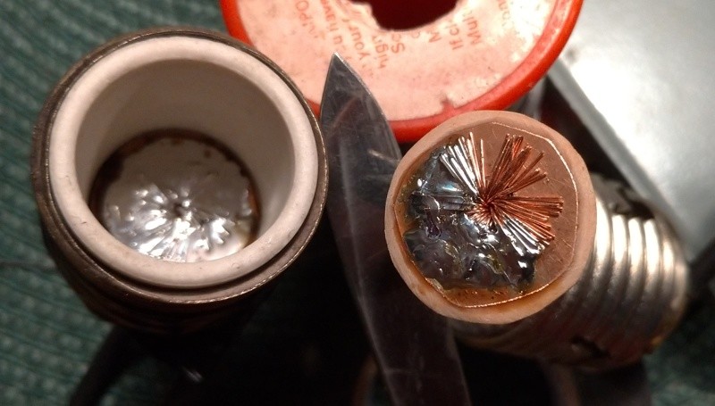

3st G3 propphuvar, lite RK6, kretskortslaminat och eltape.
Slog sönder porslinet, klippte ur en ganska rund bit laminat, gjorde den rundare med slipmaskin samt fasade av kanten för att få bort koppar närmast kanten. Borrade hål mitt i. Var också tvungen att slipa lite på propphuven för att lödtennet skulle bära.
Tre G3 propphuvar och en rund bit kretskortslaminat med borrat hål på träyta.
Flera G3 propphuvar med modifierade kretskortslaminat och eltape på en arbetsyta.
Propphuv med slipad kretskortslaminatbit och eltape på träyta.
Tre G3 propphuvar och en rund bit kretskortslaminat med sladd, bearbetade för elektriskt projekt.
Tre G3 propphuvar med svarta elkablar och isoleringstejp på en träyta.

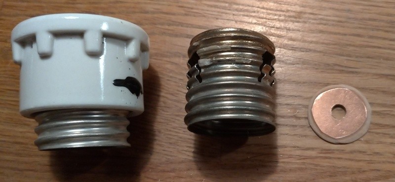

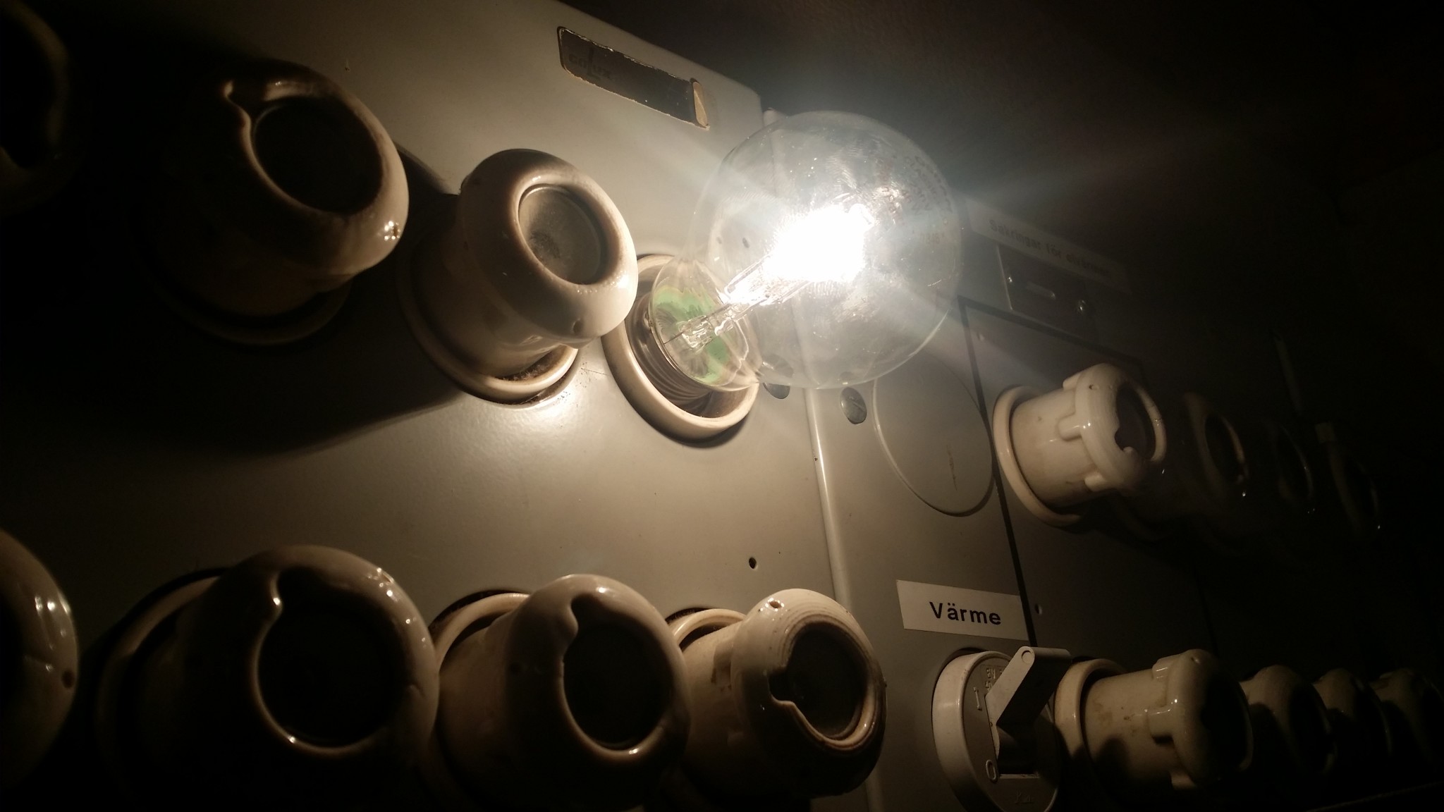

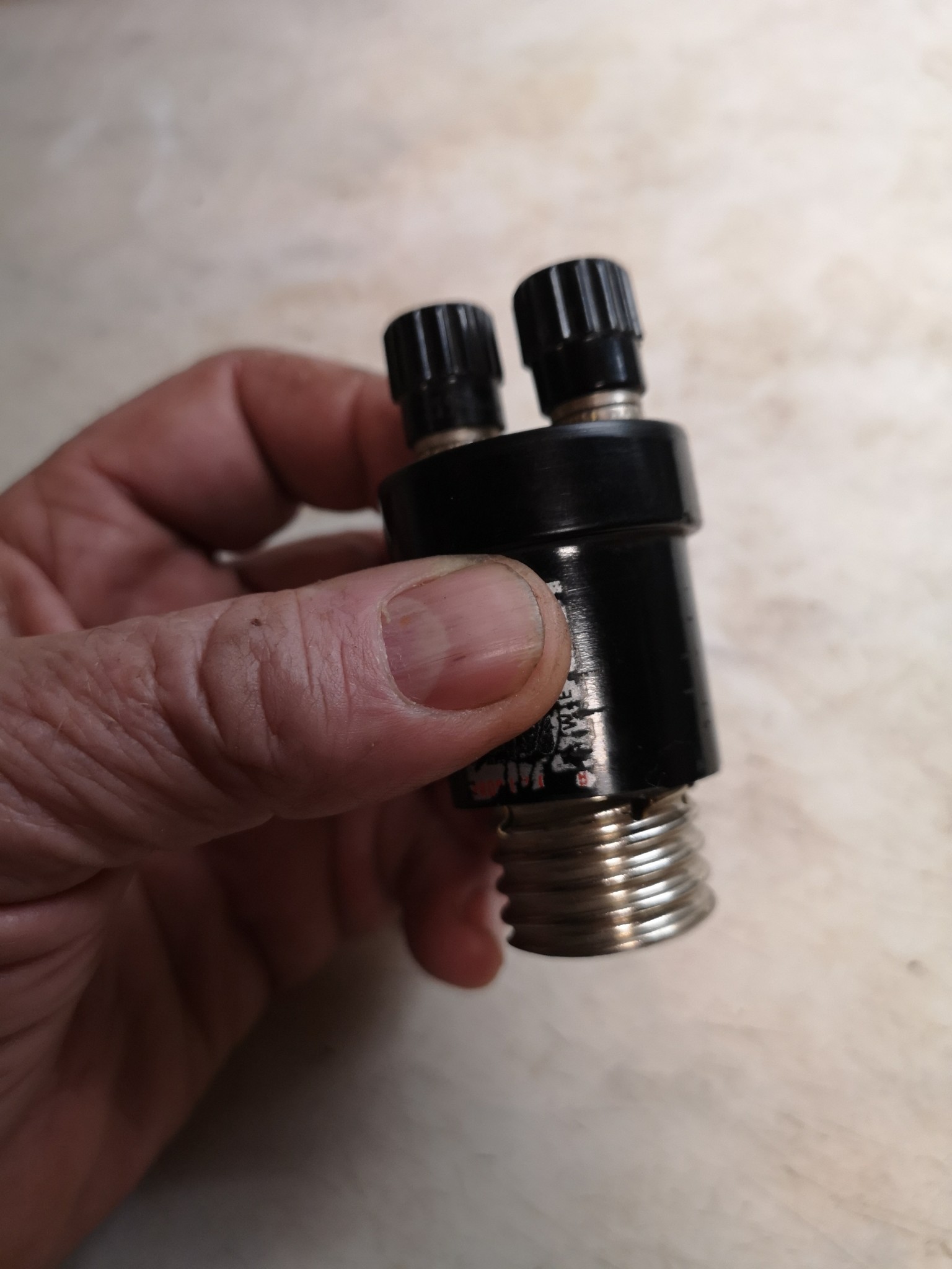

Fast vore inte DII mer användbart?
Tänd glödlampa i porslinssockel bland oanvända porslinssocklar på en elcentral.
Akta lampans gängade del, den är strömförande.
Hur får man lampan att lysa?
Och hur reglerar man ljusstyrkan?

Funkar också som "död mans sista grepp".
Hand håller en elektrisk anslutningspol med delvis oisolerade delar mot en ljus bakgrund.
Delvis oisolerade polskor.
Mikael_L

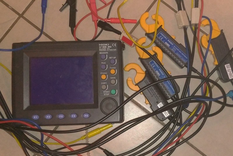

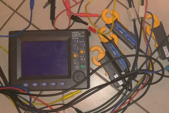

E El-Löken66 skrev:
Jag ska mäta i ett fasadmätarskåp med DIII.
Mikael_L
Ska mäta med denna.
Bor barn på gården.
En digital mätutrustning blandat med flera trassliga kablar och klämmor på ett golv.
E
Ska mäta med denna.
Bor barn på gården.
Barn som springer i fasadskåpen? Känns lite överkurs men visst, varför inte. Givetvis ett stort ansvar att lämna en anläggning i onormalt skick i en vecka. Men nu är det väl bara korttidsmätning du ska idka då föregående Säkringsstorlek måste säkras ner annars.
Men ska säkert gå bra, ber de ungarna gå ut och kolla mätaren så är din installation garanterat beständig IP20.
