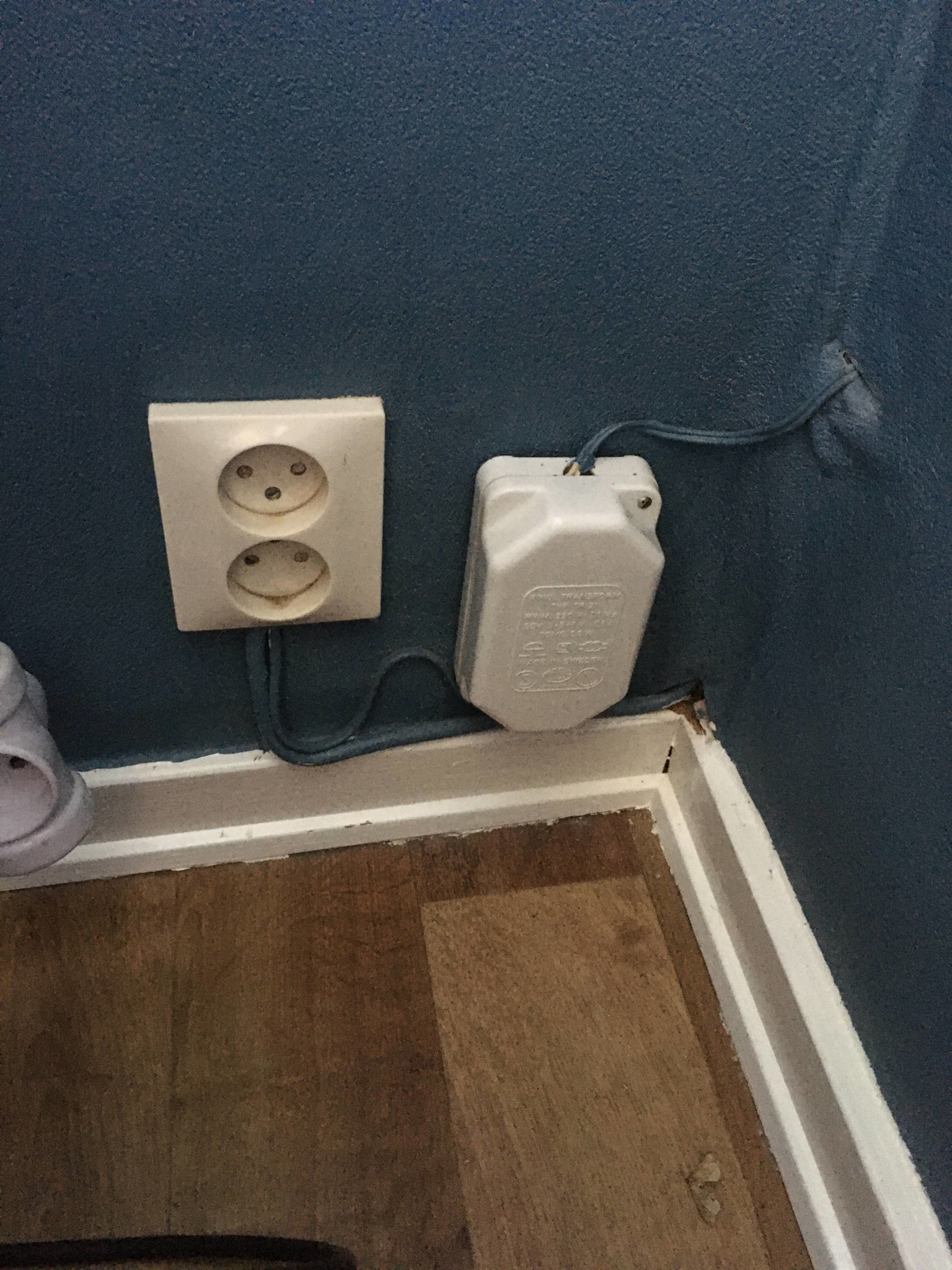

Inser nu att jag missat en förbrukare och det är den här transformatorn till ringklockan (som nu inte funkar). Kan en sådan orsaka beteendet? Annars kan jag verkligen inte hitta något annat som slutat fungera här hemma.

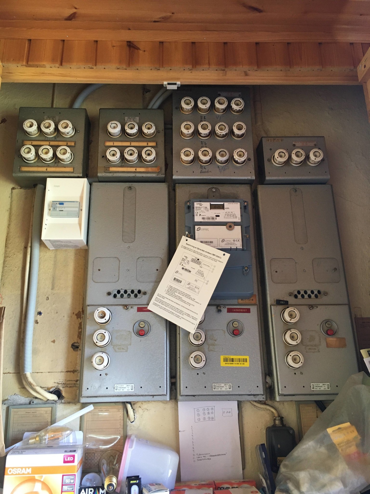

Här är en bild på härligheten om nån är intresserad. Då plockade ändå elektrikern vi anlitade bort en liten central under där jordfelsbrytaren sitter nu.

Till ett ensamt uttag i hallen. Övriga (1 uttag och en taklampa) i hallen är på annan grupp så det funkar fortfarande.Mikael_L skrev:
Men nu när jag tänker på det så blixtrade det lite från transformatoruttaget när proppen gick. Men det kanske blixtrar ur alla uttag när proppen går och att det mest var att jag märkte det för att jag stod ungefär där vid tillfället? Ursäkta en okunnigs frågor.
Nej, det brukar inte blixtra till någonstans där det inte föreligger något fel, när proppen går.Klaugust skrev:
Så det är en bra observation.
Jag skulle nog börja med att skruva bort kåpan på just det uttaget då, och kolla lite.
(Med strömmen avslagen naturligtvis).

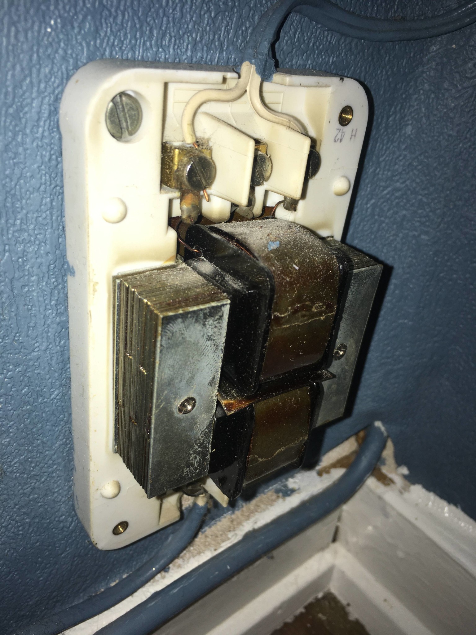

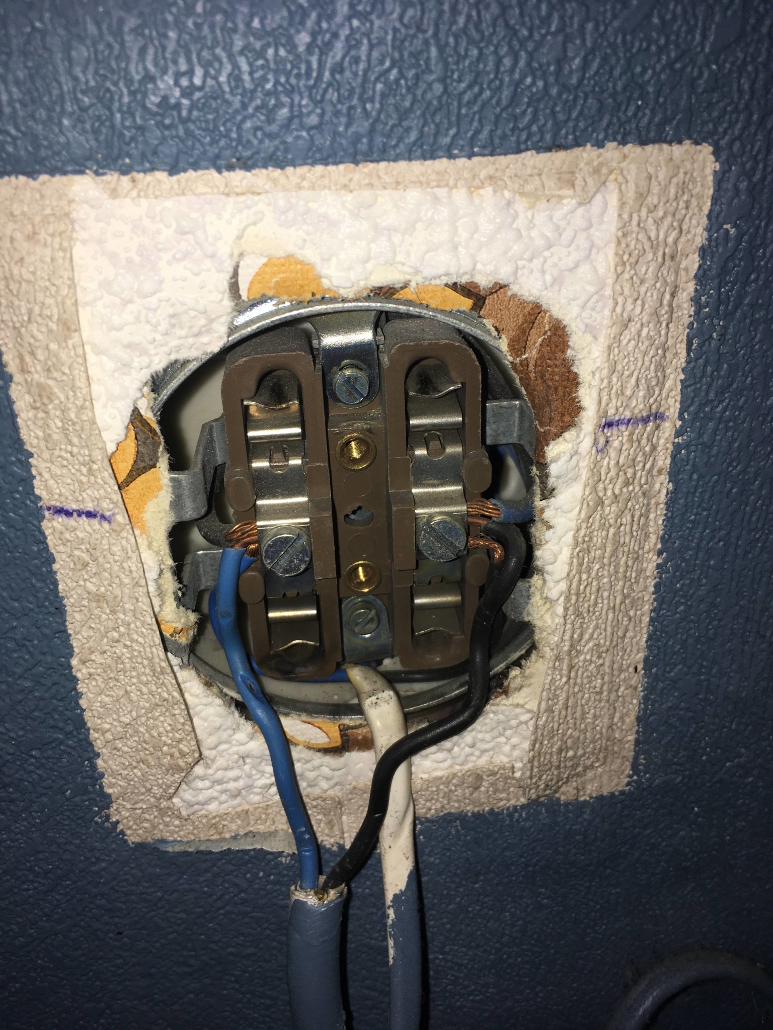

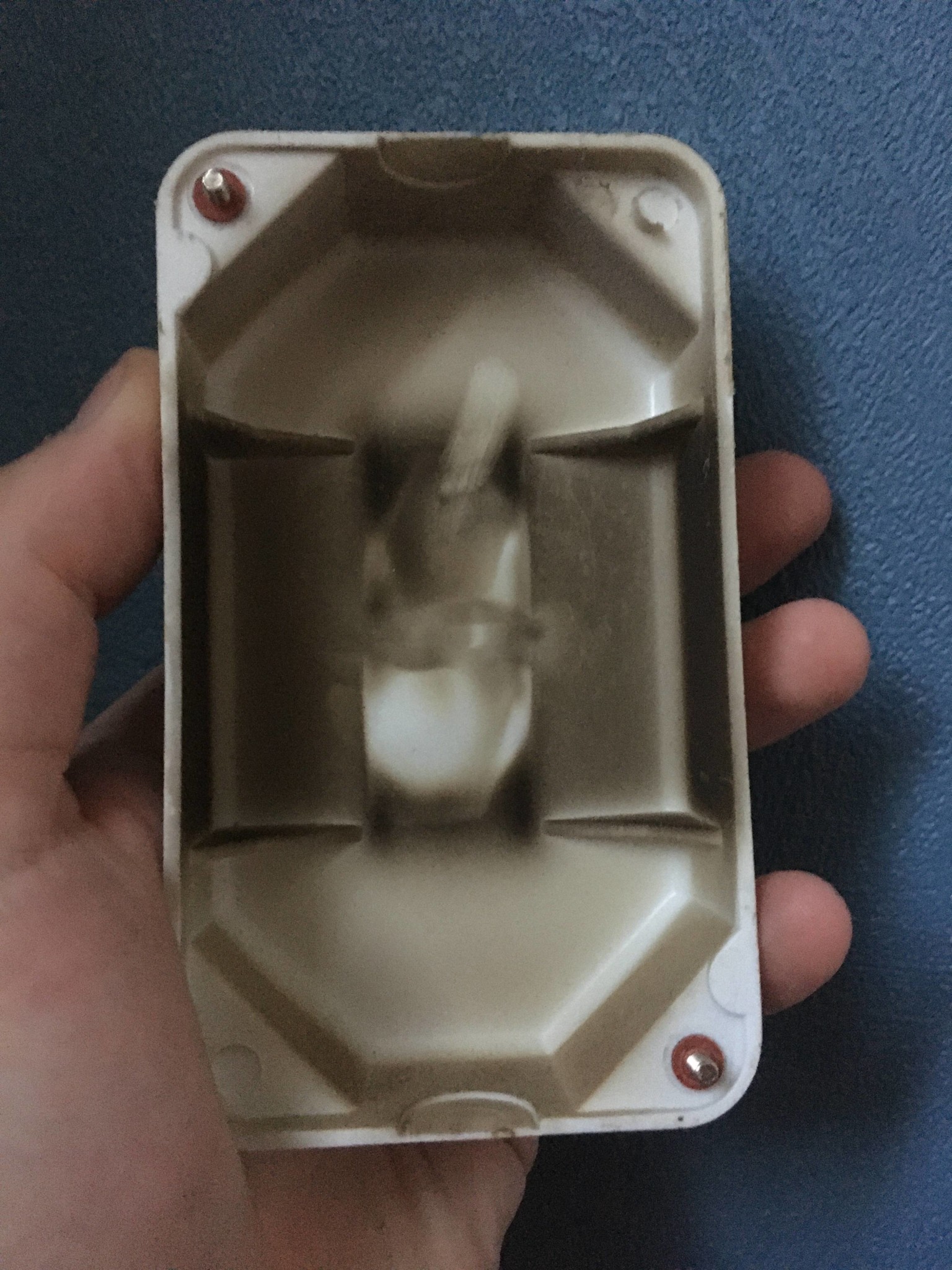

Jag kollade runt lite. Dels under uttagets kåpa och dels under kåpan till transformatorn.Mikael_L skrev:
I uttaget såg det väl rätt ok ut. De hade varit lite inkonsekventa med färgerna (anslutit utgående blåa där svart kommer in och vice versa) men det spelar väl ingen egentlig roll om det inte kommer en brytare efter denna punkt? Med det sagt vet jag ju inte heller om inkommande färger är rätt, de kanske har blandat tidigare i kedjan också. Vi kommer såklart aldrig att fortsätta på detta utan kommer dra nytt när dagen är kommen.
Själva transformatorn vet jag inte hur den ska se ut invändigt men vid inspektion av skyddskåpan var den ordentligt sotig. I toppen kan man se att jag dragit mitt finger i sotet.
Hur ser reglerna ut, får jag ta bort transformatorn själv?
Får, nej. Jag skulle dock gjort det utan att tveka. Ta bort både trafon och den andra kabeln som går iväg. Jag skulle säga att trafon är högmisstänkt.
Du kanske ändå måste ringa efter elektriker men det kan ju vänta till måndag. Om du inte måste sätta i säkringen igen är det förstås säkrast att ha den ur tills elektrikern varit där.

I uttaget ska du ta bort ledningarna som kommer nedifrån, dessa är fel installerade.Klaugust skrev:
