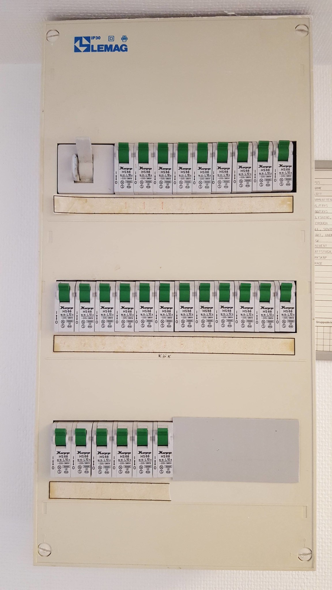

TS, lägg upp bild på gruppcentralen och på gruppförteckningen.
När det är dvärgbrytare så brukar samma fas återkomma var tredje dvärgbrytare, tex L1 på positionerna 1, 4, 7, 10, 13, 16 osv, L2 på 2, 5, 8, 11, 14, 17 osv.

Gruppcentralen, är de snabbsäkringarna jag har inne? Vet inte om förteckningen stämmer sen köket gjordes om och siffrorna vid knapparna syns knappt men går att räkna.
Proppskåpet ser rent och snyggt ut, inget bränt med loppor osv.

Man har vid balansering tagit dålig hänsyn till vad som används samtidigt. På vintern är fas 2 högt belastad (om du har barn i alla fall, Torkskåp och värme).
Notera förresten att huvudsäkringen ligger på samma ampere-tal som säkringarna för Spis och Värme. Där finns det ingen marginal alls.
Så länge tvättmaskinen inte jobbar så verkar ju annars fas 3 vara den lägst belastade. Men det beror förstås på hur mycket ditt MiniVent (ventilationen) drar - 100W som mest skulle jag tro, så den bidrar ju inte med mycket.
Gissningsvis så var tvättmaskinen igång när säkringen löste på den tredje fasen vid användning av kap/ger-sågen. Var den inte det, så skulle jag gissa att du har större bekymmer i huset.
Att köra diskmaskin och spis samtidigt lär ju inte heller det fungera i köket.
Vissa förbättringar går att göra, men du behöver nog säkra upp till 20A om du inte skall vara begränsad i vad du kan göra samtidigt i huset...
