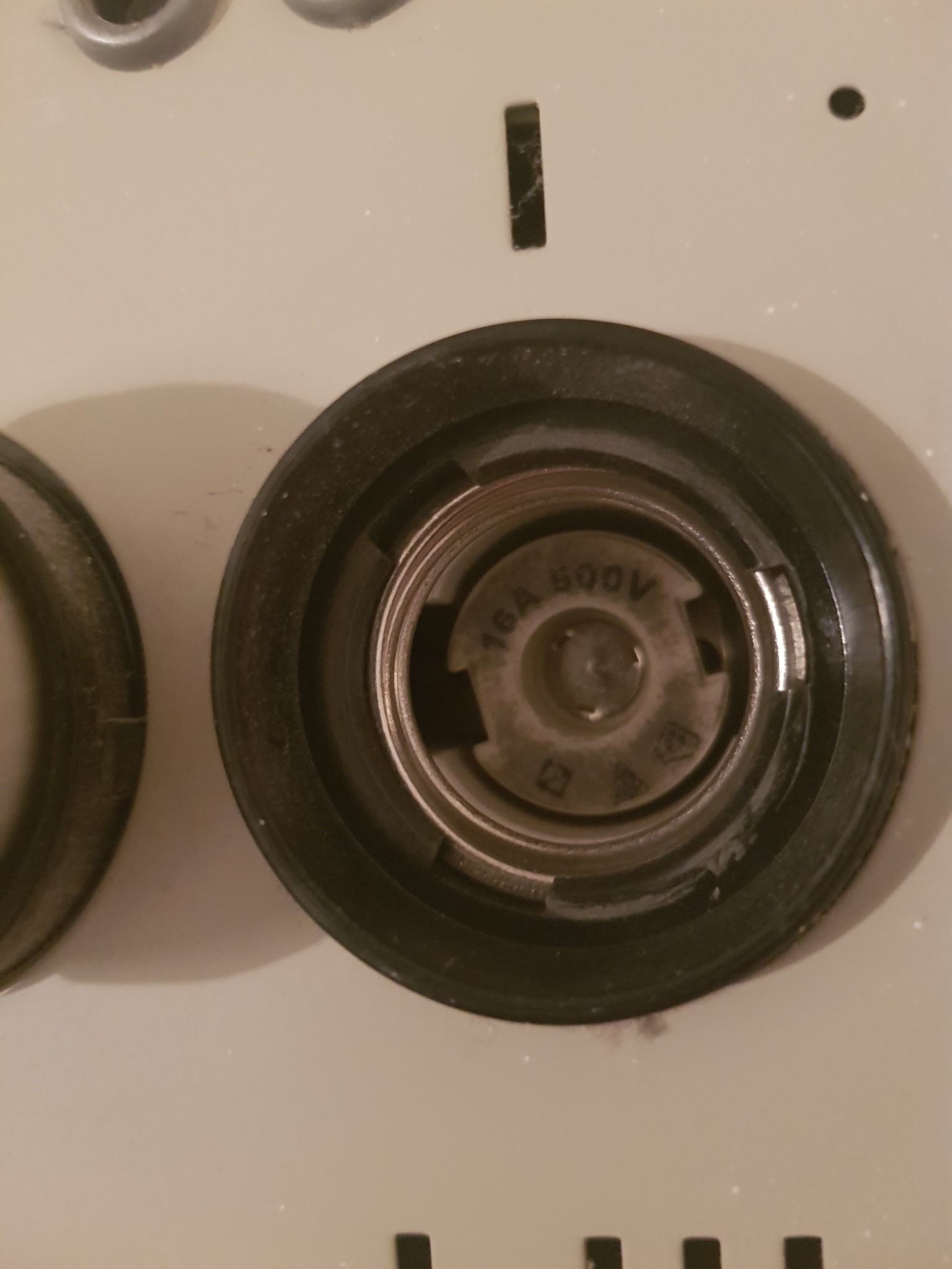

Proppar med okänt ändamål
Kolla hur de andra 6A-säkringarna ser ut i asken som ligger där. Du kan ju ta ut bara den säkringen också och fota den och den färgade ringen i botten på hålet. Då ser man både vad det är för säkring och passdel.
tommib skrev:
Det ligger även paket med 16A på skåpet som ser identiska ut den som sitter i. Mer av en grå färg vid närmare inspektion och eftertanke. Så det är förmodligen det, speciellt eftersom det står 16A i själva hålet.useless skrev:
Varför det finns 6A vet jag inte. Samtliga proppar fanns när vi flyttade in
Proppskåpet är 60-70 tal men användes så sent som under 80-talet så den kan vara från när renoveringen gjordes. Proppskåp från 20-30 tal är i regel svarta.D daggmus skrev:
6A drogs i regel inte under 70-talet så det borde inte vara något mindre än 10A säkringar i detta skåp. 16A är typiskt för fast installerad spis eller tvättmaskin. Min gissning är att man vid ombyggnaden drog 1 fas 16A till spis, 1 10A jordat för kök och 1 10A ojordad för resten av lägenheten och den sista är antingen till spis eller fast inkopplad tvättmaskin/diskmaskin/etc. Mest troligt är att det är 2x16A till spis eftersom det är en vanlig typ av spis-anslutning för lägenheter.
Det är inte ens säkert att man märker om man tar bort en säkring till spisen eftersom spislampan i regel går på en av faserna, men om den andra fasen försvinner genom att man plockar ur säkringen så blir bara effekten lägre i vissa lägen.
Det är nästan garanterat inte något till spisen. Den har sin egen 20A säkring i position 1. Det är inte heller frågan om någon tvåfasmatning till något eftersom den där centralen med 99,9% sannolikhet är en enfascentral vilket omöjliggör det du pratar om.
Jag gissar reserv, eller möjligen förberett den där tvättmaskinen.

Får man fråga panelen vad dessa svarta slitsar/hål i plåten har för funktion? Rökutsläpp?
Ventilation för att lindra ev varmgångar i de hempulade glappande anslutningarna tror du inte det?
För proffsen som inte orsakar varmgång kan de mindre användas för att fästa, snäppa i positionsmärkningar för grupper mm eller en hel list mot de små skruvhålen i ytterkant. Och de övre större i ytterhörnen kan du hänga ett täcklock i så du slipper se fronten.
Fast jag tycker de är alldeles för små för att duga till ventilation av normal hempularvarmgång.GK100 skrev:
