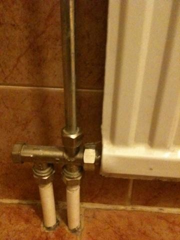

Ska renovera badrum och plocka bort en vattenradiator (värmelement)
Ska vara Danfoss anslutningar på elementet. (från 1985) (se bild)
Tänkte stänga element och plocka bort för att sedan sätt dit proppar där elementet satt för att vara säker på att det inte läcker från ventiler.
Alltså ha kvar fördelning, rör och termostatventil under ombyggnad för att slippa lufta hela systemet.
Mätt lite med skjutmått och verkar vara ca 20 mm där gängor sitter mot elementet.
Muttern 26mm nyckelvidd
Vilken typ av proppar ska jag skaffa till detta?
mvh Roland

Nu är inte jag någon expert på detta men jag har nyss beställt massa radiatorkopplingar och tycker att det borde vara detta.
http://www.rinkabyror.se/?showart.aspx?id=615
Best.nr: 2964
