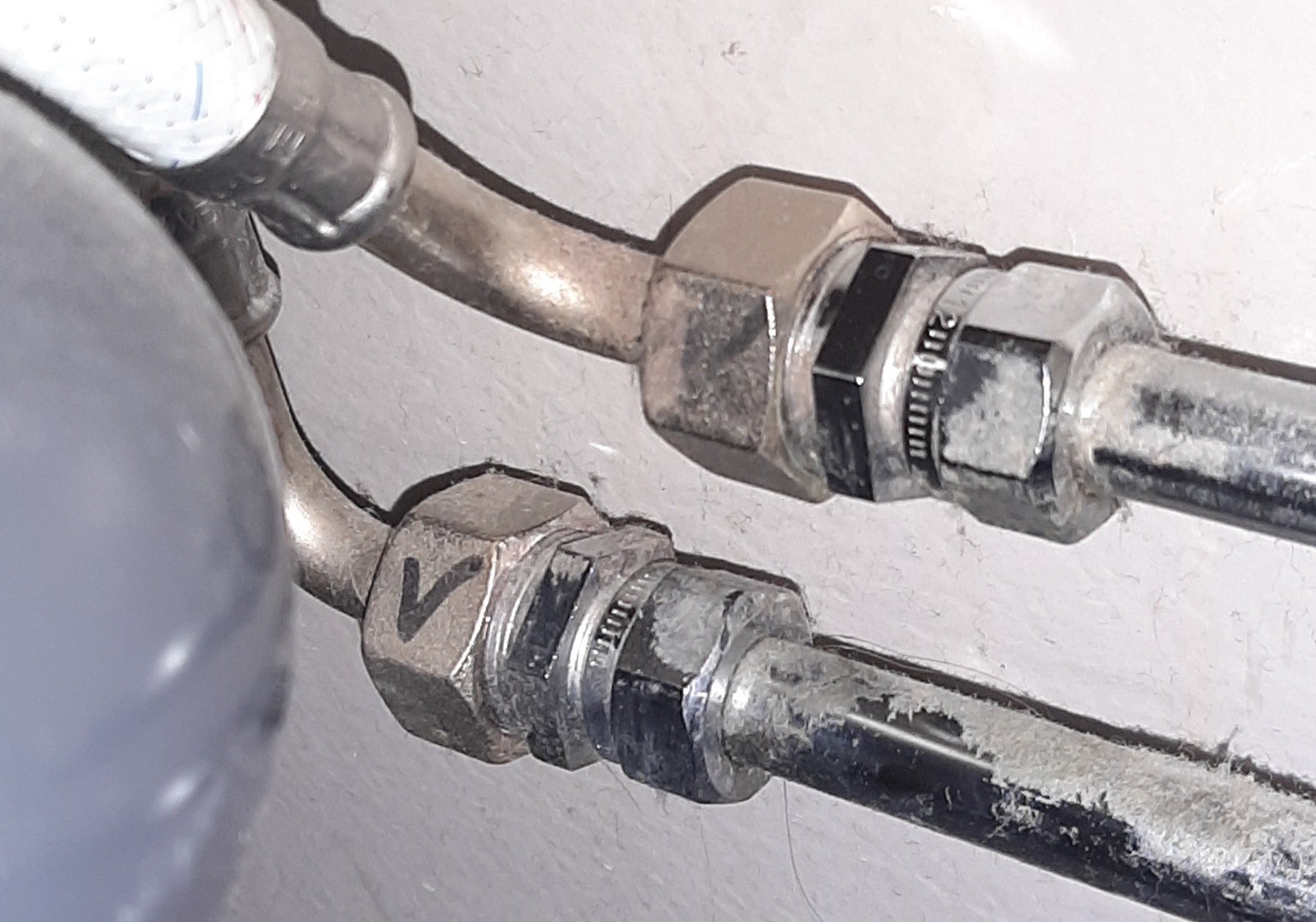

Ska koppla bort ett bubbelbadkar och då proppa rören. Jag har listat ut att det är Vatette klämringskopplingar 12 mm och jag läste att det är viktigt inte blanda fabrikat på klämringskopplingar. Jag tror mig hittat vad för grejer som behövs, men skulle vara tacksam om någon kan säga till om jag är helt fel ute!
Detta är kopplingarna vid badkaret.

Är slangarna mot badkaret? I så fall måste det vara enklast att sätta huvar där? Det är ju säkerligen plan yta mot slangarna..
