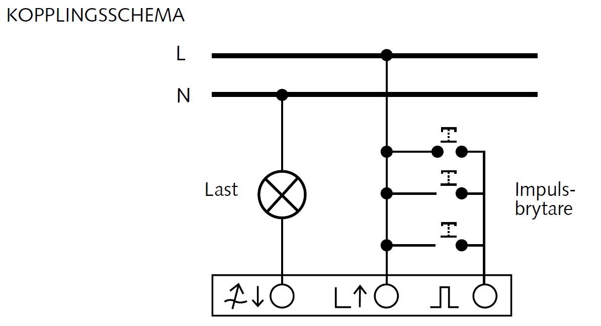

Köpte en touch dimmer från Proove för ett tag sedan & förutom att det verkar totalt omöjligt att få bort plastramen är jag osäker på själva inkopplingen. Köpte den på Kjell & Company & enligt dem krävs en framdragen nolla, men när jag visade kopplingsschemat för en elektriker säger han att det inte krävs. Alltså - som det ser ut på schemat (https://www.malmbergs.com/docs/ba/1902384.pdf) ska tändtråden gå in längst till vänster, fas i mitten men vad ska kopplas in längst till höger? Det står impulsbrytare på kopplingsschemat men i min värld är det en tryckknapp med fjädring, vilket inte denna modell har:

Det krävs ingen nolla till denna dimmer. Det behövs inte då den är begränsad till glödljus och därför kan ta ström för eget bruk genom lampan.
Den stöder också extra externa tryckströmbrytare, det är vad terminalen längst till höger är till för. Har du inga sådana så lämnas den tom.
