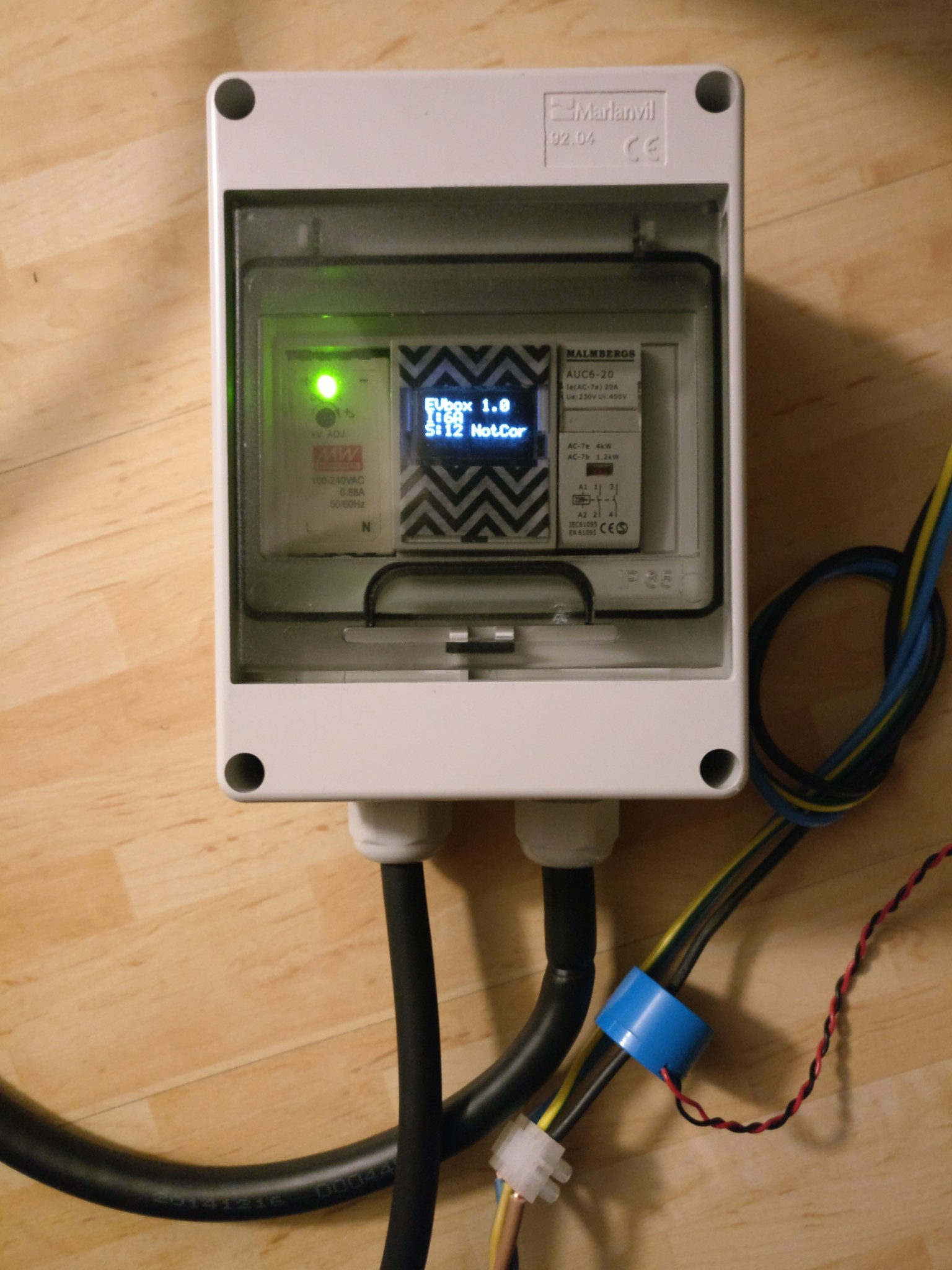

Projektidé: Bygga egen laddbox till elbilen/laddhybriden
Då var lådan ihopskruvad. Den kommer nog att öppnas några gånger till, jag har exempelvis fortfarande inte stoppat in knappen för att manuellt byta laddström. Skickar med en bild så att ni ser hur det blev. Satte fast skärmen med tejp runt plasten bara, men brun packtejp skulle ju inte se bra ut. Det är då (aldrig annars ;-) man uppskattar att frun håller på med scrapbooking. Jag tycker att det ser helt OK ut men denna mönstrade tejp.
Notera också embryot till tilläggsprojektet med strömmätning som ligger bredvid, detta så att jag kan mäta laddströmmen exakt. Parallellt med att jag skriver det här så gör jag ett försök med att lura bilen till att ladda snabbare, vi får se hur det går. Jag återkommer rörande detta när/om jag lyckats återupprepa en snabb laddning flera gånger.
Edit: Har hunnit testa en sak till också. Det verkar som om min bil laddar på med full ström upp till 80% av batteriet (nu också verifierat via batterimätaren i bilen). Sedan vilar den en stund, innan den fortsätter att ladda med en lägre laddström. Jag har testat att försöka trigga igång bilens laddning igen under denna period, dels genom att ställa ned spänningen in till bilen (12V) till 0V och sedan slå på den igen, men det hjälpte inte. Hittade då en bugg i koden, det visade sig att jag inte ställde ned laddströmmen på 0A utan bara på 1A och då kan har jag fortfarande en PWM-våg jag och då kan jag inte trigga bilen till att börja om laddningen. Får rätta buggen och köra om testet någon annan dag. Det är sällan kod är buggfri.

Man hittar ju buggar när man försöker använda sig av grejerna. Jag tog med mig laddboxen när jag åkte bort i helgen för att kunna ladda med lägre ström i vägguttaget hos en kompis (6A är ju default i koden). Men laddboxen ville inte alls fungera så det blev att ladda med originalladdaren och 9A istället, under övervakning. När jag kom hem så pluggade jag in min box igen för att börja felsöka den, då fungerade den plötsligt igen. Vad kunde felet vara?
Började läsa koden och hittade det väldigt snabbt, det var mjukvaran som lade sig i en evig loop och väntade på att kunna ansluta till mitt WiFi hemma. En kompis hade samma fel i en lösning han designat, så jag anade vad jag skulle leta efter. Tyvärr förstod jag inte det då, för i så fall hade jag bara satt upp en AP i telefonen med samma SSID och lösenord som jag har hemma...
Två rättningar i koden har nu gjorts:
1) en timeout på ca 30s har införts och sedan bootar den upp i enbart AP-mode istället. Jag har också lagt till AP-mode...
2) jag skriver ut på displayen innan jag startar med övrig setup, nämligen "Waiting for WiFi Xs". X räknar ned till 0 från 30s.
Jag har även lagt in att displayen blir svart om laddaren inte varit ansluten till en bil under fem minuter (dvs befunnit sig i state 12 i mer än 300 000 ms). På detta sätt så sliter jag inte ut OLED-displayen i onödan.
Tur att man kan uppgradera via WiFi, det hade blivit mycket skruvande i lådan annars. Fortsätter med uppsnyggningen av koden också, så snart blir även denna tillgänglig.

OK, nu är min laddbox helt klar. Eller helt klar blir den aldrig då den innehåller mjukvara...
Nedan har vi koden jag gjort, kanske inte den snyggaste men den fungerar. Den är ett hopkok av olika externa lösningar, men även mina egna lösningar. Läs och begrunda om ni vill bygga er egen lösning. Den går att använda som den ser ut nu, men ni kanske har andra önskemål/krav än vad jag har.
Globala variabler är bra att använda sig av i Arduino-miljön, detta då stacken är begränsad.
Jag planerar att införa ett fjärde laddläge, automatisk laddström, men jag vet inte riktigt än om det behövs. Just nu ställer jag strömmen automatiskt oavsett vad jag ställt in laddboxen på, jag använder den inställda strömmen som ett maxtak bara.
Jag har också gjort en tredje revision av hårdvaran, jag återkommer med bilder och detaljerade beskrivningar av denna. Det mesta finns dock givet redan, resten är finjusteringar. Har dock bytt ut SSR-reläet till ett mindre som bara klarar 2A, detta för att få mer plats i lådan. Det styr ju ändå bara en kontaktor. I övrigt så handlar det nya kretskortet i huvudsak om att göra det enklare att koppla in och ur det genom att jag lödit in dupont-pinnar på kortet och ansluter alla externa saker (relä, bil, tryckknapp, display, 12V/GND) med dupont-kablar.

Den funktionen är väl för att skydda batteriet? Cellerna blir väl varma när dom närmar sig fulladdat och är inte alla celler helt balanserade och i samma skick så kan ju vissa av dom kanske ta skada av för hård laddning i slutfasen?pacman42 skrev:
Det som framkommit i trådar på nätet är att den initiala lastbalanseringen (som jag bara ser ibland på min bil) inte tillför något i den frågan utan lika gärna kan göras i efterhand. Nu körs den så sällan på min bil vid tillfällen då jag verkligen behöver ladda batteriet snabbt (pga att jag strax skall iväg igen) så att jag inte tycker den är ett bekymmer ändå. Jag var mest nyfiken på om jag kunde återupprepa det beteende som andra på nätet sett, dvs att man kan lura bilen till att hoppa över den initiala lastbalanseringen...useless skrev:
Det har inte hänt mycket med laddboxen de senaste veckorna, den används och fungerar bra.
Just nu så slåss jag istället med hur jag skall kunna styra förvärmning av min MItsubishi Outlander PHEV från min mobiltelefon, vilket inte är det lättaste. Trots att bilen bara står mindre än tio meter bort så räcker inte WiFi för att styra den, utan jag måste gå ned på bottenvåningen och sträcka ut telefonen mot bilen för att det skall fungera.
Av den anledningen har jag börjat göra reverse engineering på protokollet som används mellan bil och telefon. Jag har kommit en bra bit på vägen, men jag tror inte att jag kommer att komma i mål med detta utan att lägga allt för mycket tid.
Istället har jag nu stoppat in en extra mobiltelefon i bilen och utvecklat ett script för "Tasker" för att styra denna telefon via SMS så att den kan sätta på uppvärmning av kupén åt mig. Jag utvecklar parallellt en annan app (också som script i Tasker) i min vanliga telefon som sedan skickar SMS till telefonen i bilen. För att telefonen skall få en bra batteritid så är varken WiFi eller mobildata aktivt till vardags, jag kan dock med SMS aktivera mobildata och "Taskviewer" så att jag kan kolla laddstatusen vid de tillfällen då jag inte använder min egen laddbox.
Lösningen har sina brister, men den fungerar faktiskt rätt bra ändå, även om jag har några "buggar" att ta hand om (ibland får man felmeddelanden från appen och jag måste utveckla mina script till att agera korrekt på dessa också - just nu får jag bara ett SMS som talar om att scriptet misslyckades).
Jag har även börjat kolla på delar till en ny laddbox. Jag vill gärna ha en box fast monterad hemma, samt ytterligare en när jag inte är hemma och laddar bilen. Det verkar som att det skall gå att få tag på ett Mennekes/Typ-"-uttag för under 1000kr från Kina. Med detta så kan man bygga en laddbox för användning med sin befintliga bilkabel som man antagligen redan har (jag vet ingen med elbil/laddhybrid som inte har en sådan i bilen för anslutning till offentliga laddplatser). Jag kommer dock inte att påbörja denna box förrän efter nyår. Men å andra sidan så kanske jag inte bygger den alls då jag snart får laddstolpe på jobbet och iom detta har laddstolpar på de flesta platser där jag ofta befinner mig, samt att jag har min redan byggda laddbox hemma. Vi får se hur jag gör...
