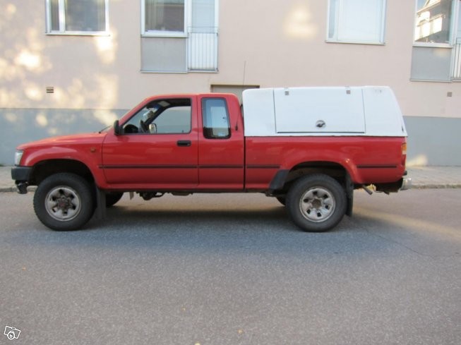

Oj, den var fin. Blir det inte billigare att byta motor? Karossen ser ju ny ut. En Kangoo kan nog aldrig ersätta den. De där små skåpbilarna är till för att lasta fjäderbolster, inte byggmaterial och verktyg.
